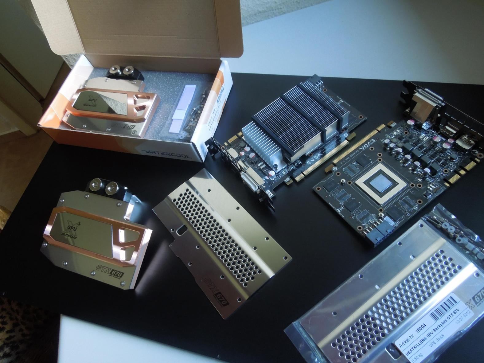

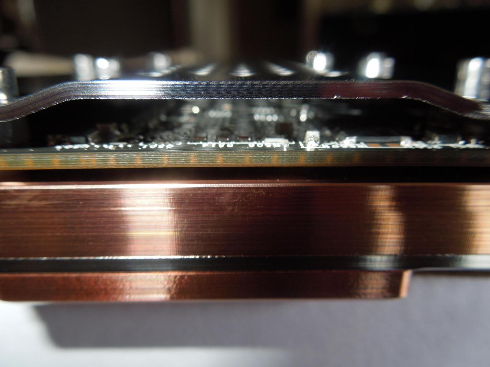

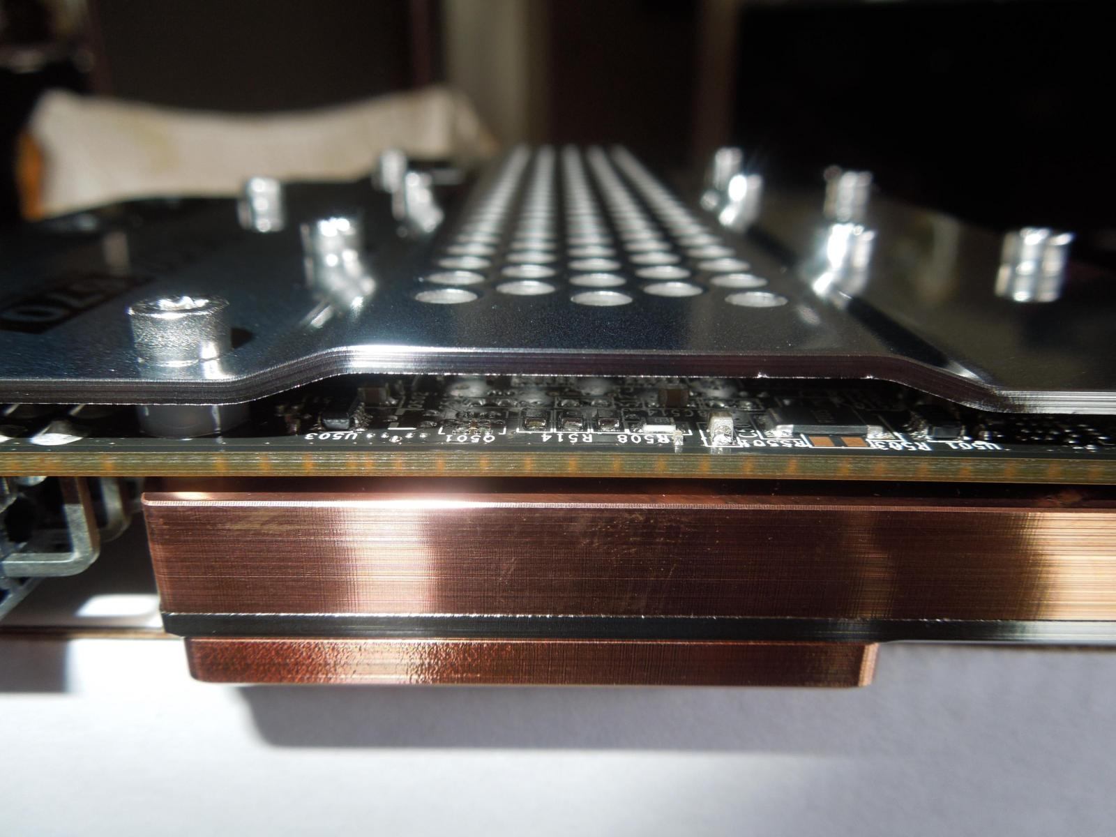

Hallo, bin aber sicher, daß die das aushalten. Durch die Distanzhülsen haben sie ja noch etwas Luft zum Atmen.DSCN0409_3226x2419.jpgDSCN0410_3226x2419.jpg
Glaub ich jetzt nicht wirklich. Ist müßig drüber zu diskutieren, wie gut, oder eher schlecht, die Stahlplatte die Wärme ableitet. Die beiden hinteren Ram liegen zum Teil unter dem erhabenen,gelochten Teil der Platte. Die beiden, etwas weiter vorne liegenden, haben etwa 3mm Abstand zur Unterseite der Backplate. Da könnte man evtl. ein Wärmeleitpad "draufpflastern". Ich glaube allerdings nicht, daß das etwas bringt.

Hab meinen Kühler schon am Freitag bekommen. Sind schon top verarbeitet die guten, also die Backplate ohne Distanzscheiben verbauen ist nicht drin dafür. stehen einige Bauteile und Lötpunkte zu weit über. hab trotzdem mal 3mm pads drauf geklatscht. 2 werden nur knapp zur hälfte bedeckt aber wurscht sind ja wie gesagt standard mäßig auch nicht gekühlt. vom oc her bringts ehr nix. maximale gpu temp hab ich noch nicht über 40 grad bekommen. aber fühlt sich mit Kühler gleich etwas wertiger an die kleine.

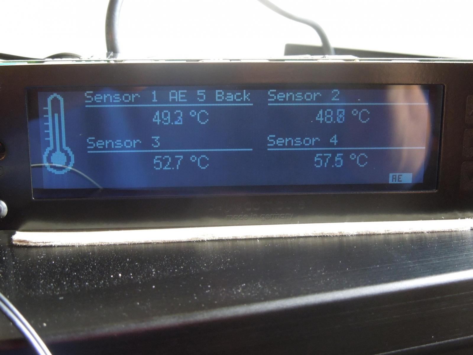

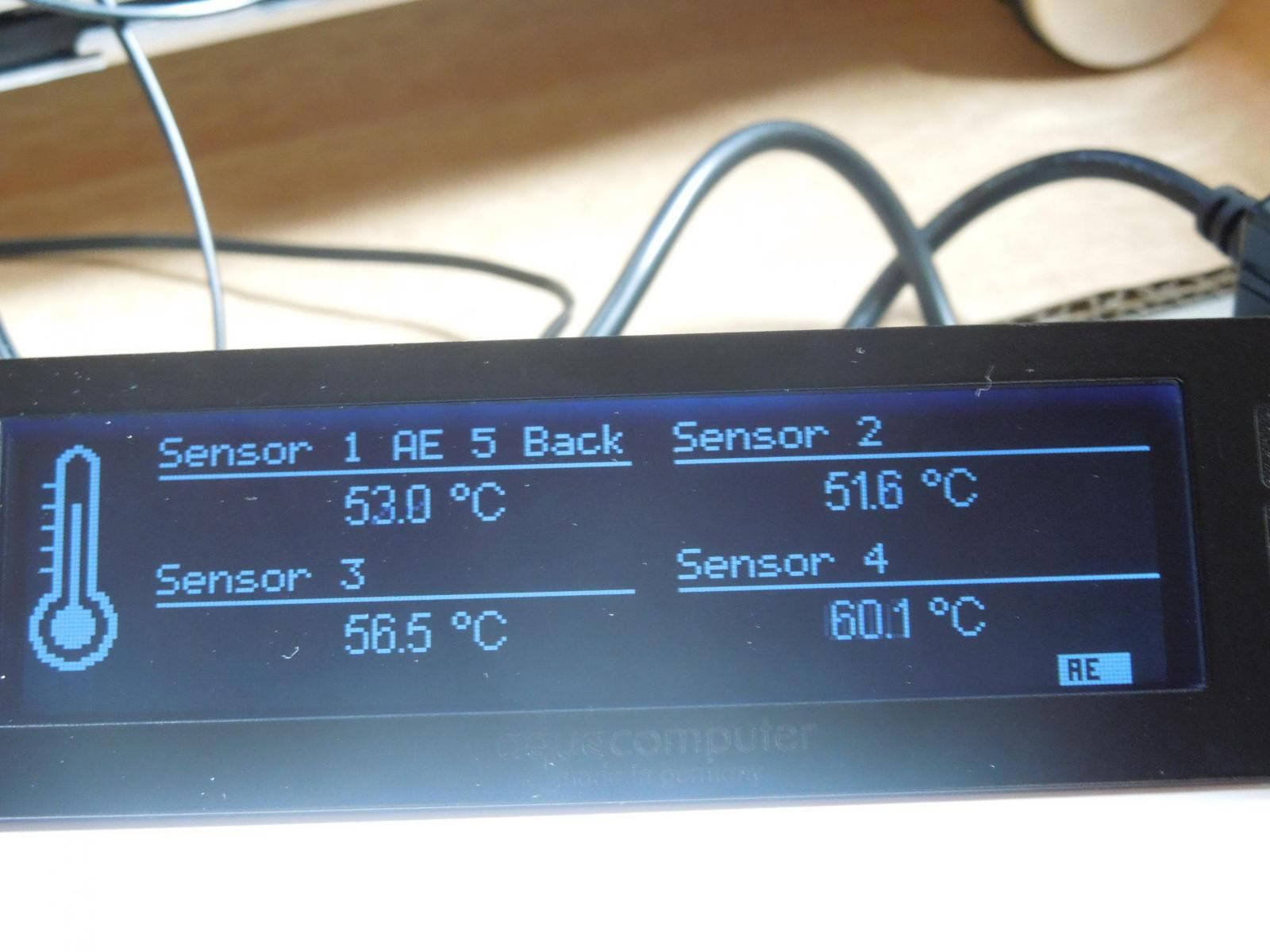

Habe mal Unigine Heaven Benchmark 30 Minuten durchlaufen lassen: Auflösung 1680x1050, Einstellungen auf Maximum; Sensor 1 und Sensor 2 sind jeweils auf den beiden hinteren Ramblöcken befestigt. Sensor 3 und Sensor 4
auf den vorderen . Sensor 4 auf dem Ram, der sich direkt vor dem Anschlußterminal für den Wasserblock befindet. Dieser wird immer am wärmsten. Niedere Temps sind ohne Backplate, höhere folglich mit . Die Backplate selbst erreichte 43.5°. Die GPU-Temperatur ****** lt.GPU-Z 38,5°. Die Temperaturen ergaben sich nach ca.15min und schwanken dann um ca 1-1,5°.
System X79-UD5, Karte Evga 670 Referenz, Standardtakt, Kühler 1x280SRI, 1xAMS 360, Lian Z70DSCN0422_3226x2419.jpgDSCN0429_3226x2419.jpg
