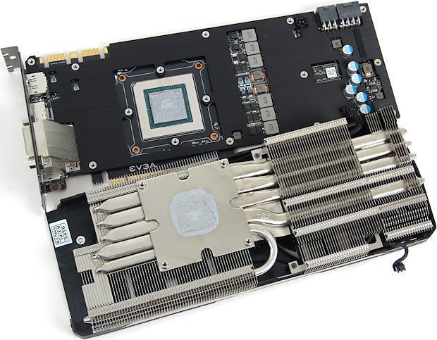

BIOS ist modifiziert, allerdings nur die Lüftereinstellungen und das Powertarget. Voltages sind Stock, blicke da nicht ganz durch. 1.242V erreicht sie unter Last.
Und nein, die EVGA SC hat keine Backplate, kann mir auch nicht vorstellen dass diese Besserung bringt.
Wenn du, klebe ich paar Heatspreader auf die Rückseite der Karte. Hat das vielleicht Sinn?
Ich meine eine BASEplate und keine BACKplate. Die Platte ist auf dem PCB drauf und kühlt die Spawas und die Speicher mit.
Siehe Bild im Anhang.
Gesendet von meinem Xperia Z5
Auch sowas habe ich nicht, sonst könnte ich ja schwer die Heatspreader montieren.
Die EVGA SC ist (fast) Referenzdesign.
