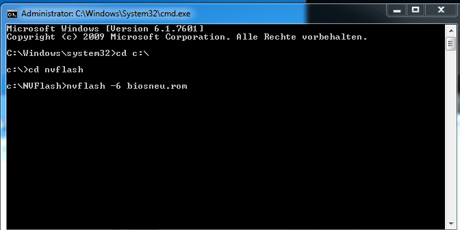

cmd.exe als Admin starten!

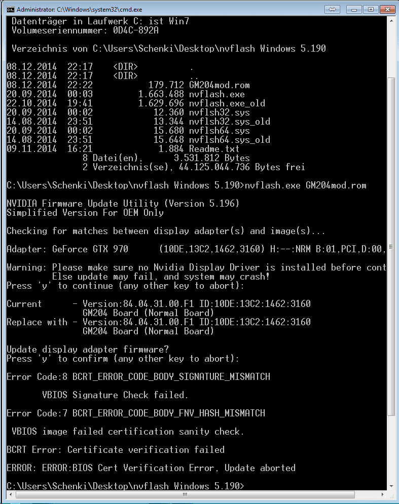

Gruß
Bringt auch nichts...siehe bildNVIDIA GeForce GTX 970 │ 980 Overclocking Thread-screenshot-2014-12-09-19.07.35.png
NVflash Ordner direkt auf C:\ legen mit dem neuen bios drinne (bei Programme usw...) mit Admin starten .
Gruß

Bringt leider alles nichts. Alles direkt auf C:\ gelegt, mit Pramater -6 gehts auch nicht.
Hab das BIOS nochmal neu ausgelesen (diesmal mit NVflash) und danach angepasst.
Selber fehler :-(
Ist auch Version 5.196. Der Ordner hat nur noch die alte Versionsnummer.
Gruß
ist die falsche NV Flash Version
bei der richtigen kommt die Warnung von wegen GPU deaktivieren
Ich habe gestern nun geflasht, indem ich die rom Datei einfach auf die nvflash.exe gezogen habe.....damit kann man zwar keine Parameter mehr zusätzlich angeben, aber vielleicht klappt das ja bei Dir.
