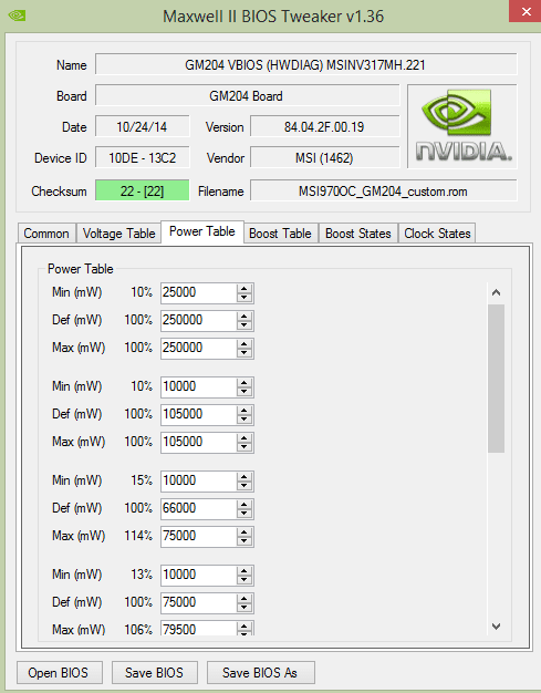

In der Powertable sind 8 oder 9 3er-Blöcke, man muss den obersten bearbeiten (dort 225 rein bei 2x6 Pin). Und den dritten von unten, also bei mir is es der dritte von unten, dort kannst ...
def 100% 203 Watt
max 106% 215 Watt
eingeben. So habs ich.
An den Einstellungen für PCIe und 6 Pin braucht man nix machen.
Also bei mir sinds 8, oben steht aber schon 250W drinne, dort habe ich auch nix gemacht, ebenso wenig an den 3 für PCIe und 6-PIN1 und 6-PIN2... Habe lediglich das Gesamt PT von 160W auf 225W geändert, die Prozentzahl hat sich dabei auch entsprechend von alleine geändert... Ich hänge mal ein paar Screens an

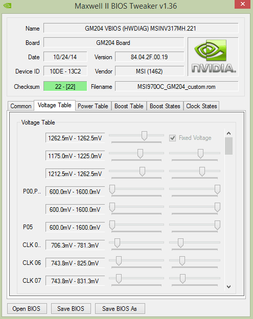

Ich bekomme ja leider nur 1250 mV. Egal wie weit ich den Voltage Regler hochstelle... bei +25, +50 und +87 oder so (max) ist das Ergebnis das gleiche. Allerdings habe ich keine Abstürze mehr gehabt seit ich wieder auf +50 gegangen bin. Sehr merkwürdig... Denn wenn dann wäre ja das PT demnach für eine (evtl nur kurzzeitige) Absenkung der Spannung verantwortlich... War aber bei den Abstürzen auch nicht der Fall, das hab ich im Graphen nachgeschaut.
Muss vllt am Voltage Table noch was gemacht werden (oder am Power Table)? Wenn ja was? Und beim Voltage Table stellt sich mir auch noch die Frage wie, da die Regler bei mir im BIOS Tweaker alle ausgegraut sind und sich nicht verstellen lassen:
Bin für jede Idee und Hilfe sehr dankbar, für mich ist das BIOS tweaken nämlich noch Neuland ;)

den mittleren regler auch höher als 1225mv stellen.

was sind denn die 1262,5? Hardwareseitiges maximum evtl.?
Ja und wie mach ich das nun?
Die Regler sollten ja wohl in jedem BIOS das gleiche bewirken oder? oder sind bei unterschiedlichen BIOSen auch unterschiedliche Regler da?!

du mußt die ersten 3 regler alle auf 1,275v stellen.
Wenn mir niemand sagen kann wie, werde ich wohl einfach bei 1550 bleiben... Viel mehr als 20-30 MHz werden wohl auch mit 1275 mV kaum gehen... das wären also bestenfalls nicht einmal 2%, dann lieber arbeiten gehen in der Zeit und in nem Jahr dann ne neue Performance Karte um 300-400 € kaufen, wenn auch das Geld für 2560x1440 @144 Hz oder gar 4K da ist ;)

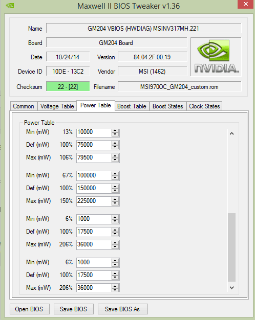

habe nun die voltzage hochgesetzt im BIOS und 1275 ist das maximum was geht obwohl ich im BIOS mal 1300 erlaubt habe... Wie kommt es eigentlich zu den 1275?
Merkwürdig ist nun, dass die Karte ohne Änderungh im AB plötzlich mal auf 1652 MHz springt und sich dann kurz darauf der Treiber verabschiedet... Jemand eine Erklärung parat?
Außerdem renn ich immer noch bei 125-130% ins PT obwohl 150% (225W im BIOS, 150W =100%) im AB eingestellt ist, habe mal die PCIe Spannung im BIOS auch von 66W=100% auf 75W=100% gesetzt, aber das hat nix gebracht...
@TooAToB: die Karte boostet mit erhöhter Spannung einfach höher. wenn sie dann abschmiert, macht sie den Takt einfach nicht mit.
und 225W find ich pers echt knapp bemessen.
meine zB hat 250W für 100%.
Ahaaaaa, danke für die Aufklärung, musste den Regler im AB jetzt wirklich fast 100 MHz runterstellen. Mit 1,275 gehen nun 1580 seit einer stunde FC4 stable...
ANgenommen der Strom bleibt gleich sind das 2% Leistung für 1,935% Takt bei 2 Grad mehr Temp. FInde ich in Ordnung ;) möchte nur im Hinblick auf Crysis 3 jedes bisschen Leistung aus der Karte rausholen, wozu hat man schließlich ne Wakü gekauft ^^

mehr geht nicht, da 2 6 PIN Stecker, wie gesagt 980er Ref. PCB... aber die Karte arbeitet ja bisher schon bei 180-190W auf 1550, sollte also kein Problem sein...
Nach etwas Recherche scheint mir, dass die interne Rail hier wohl das Problem mit dem PT verursacht, siehe hier:
Image 1 of 327 in forum thread
So wie ich das verstehe limitiert die Summe aus der PCIe Rail und der Internal Rail (interne weiterführung 6PIN 1+2) derzeit Gesamt... Stimmt meine Überlegung da?
Da ich ja ein 980er PCB mit deren Spannungsversorgung habe, sollte es ja kein Problem sein, die zu erhöhen oder?
