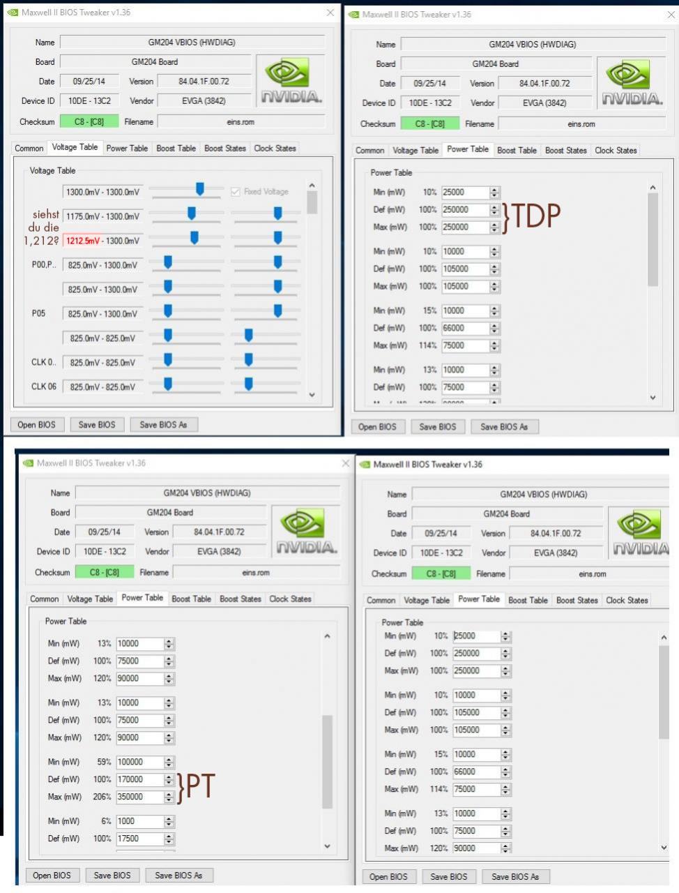

Könntest du mir bitte in den Screenshot Einmalen was ich wo hin schreiben muss, damit die bis 1,275V boostet? Und auch vielleicht das PT dem Max PT angleichen? Oder der Einfachheit halber mein Originalbios, was oben angehängt ist so zu bearbeiten? Das wäre mega nett von dir!
alle Karten sind bei 1,275mV gelockt. 1,3 sind da eh nichtig.
dasPT setzt sich aus PCI-E und den beiden pins zusammen. keine Ahnung was du hast. ich hab 1x6 und 1x8 und damit 300 (oder rechnerisch etwas mehr, glaub ich). das is bei mir mein max PT. auf den selben Wert setz ich auch immer die beiden TDPs.
ich hab mir dein BIOS auch gezogen. aber es ist halt anders als das einer 970.
ich meine zwar (sogar recht klar und deutlich aufgrund des hohen Wertes) dein PT zu sehen, welcher 3er-Regler das ist, nur will ich das grade nicht googeln. und nur aufgrund meiner eigenen Einschätzung fummel ich dir nicht an deinem BIOS rum.
das mach ich nur beiKarten, wo ich mich auskenn. was eigentlich immer meine ist :d
Power Table
die 4 3er-Regler ganz unten haben alle nen zu niedrigen Wert fürs PT, also wirds der drüber sein. ich mach ma 300 dahin.
beim TDP auch.
edit
ok. 2x8pin sagt google auf die Schnelle, sind 375W. hatte ich jetz auch grob so geschätzt, fand ich nur geschätzt irgendwie hoch. aber wenn google das auch meint, dann 375W. Jo!
auf eigene Gefahr

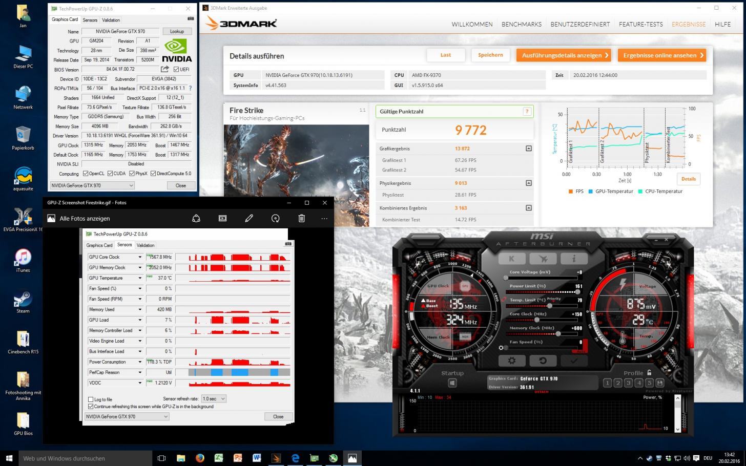

Da kann sich ja meine 970´er sehen lassen bei 1507-1520 max..., liegt sicherlich auch am Unterbau.
krass. hätt ich jetz nich gedacht. wow
12000 ist schon ne Nummer, es gibt bestimmt andere die mit dem Unterbau und ihrer 970´er mehr schaffen würden. Die meisten haben halt auch ne 980´er oder ti bei dem Unterbau.

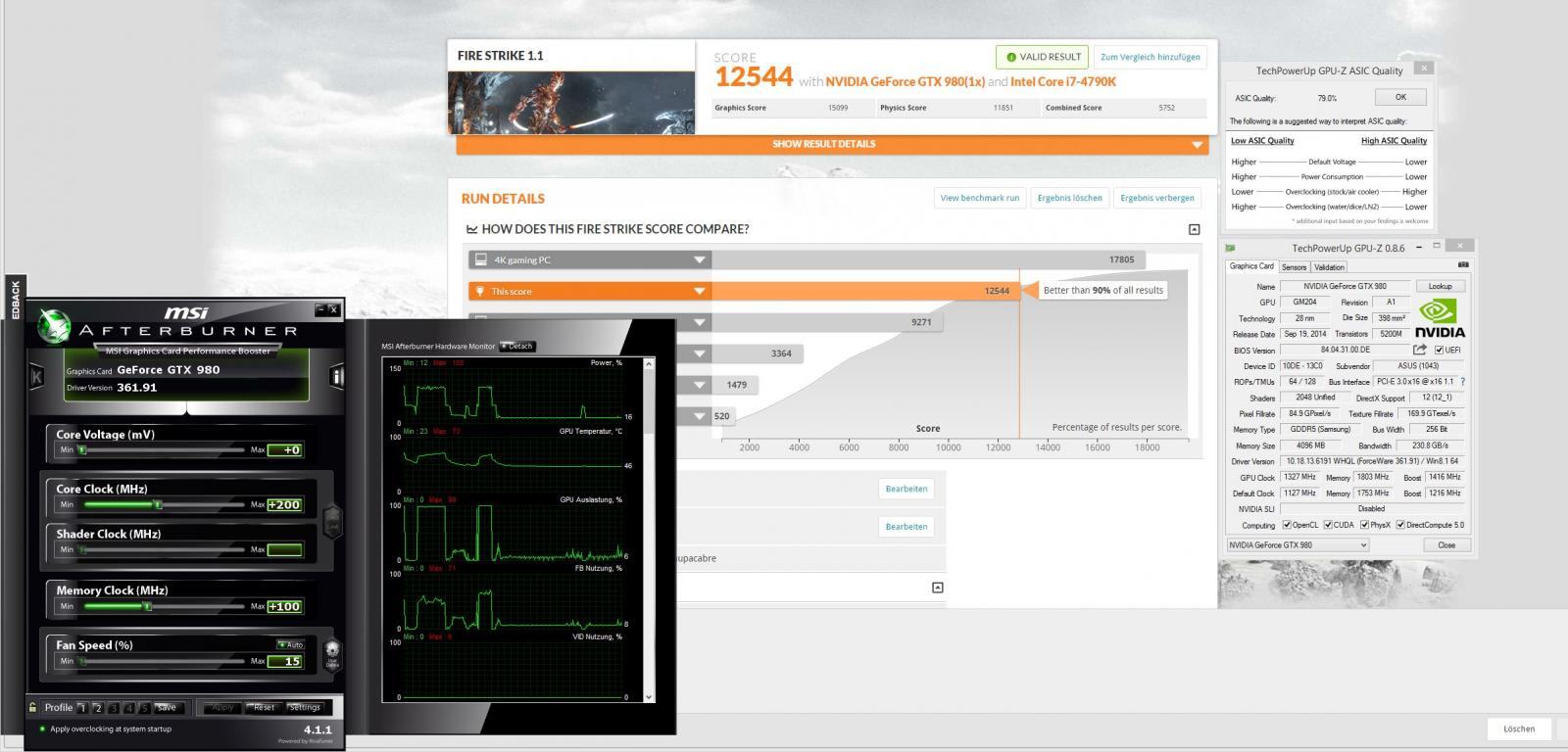

Kann per Bios 1.27V auf die gpu geben nimmt er laut GPU z auch an aber was kurios ost 1475 stabil 1480 oder 1500 kakt dann einfach irgendwann mit einem treiber resett ab :hmm: keine bild fehler in spielen oder benches einfach treiber resett egal ob ich da 1.18v drauf gebe oder 1.25 jemand ne Idee?

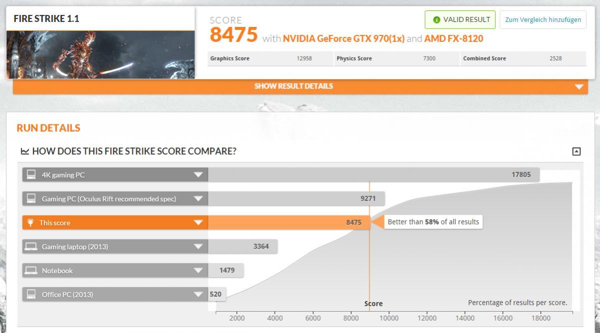

Hi, also hier mal ein Run Firestrike. 3DMark habe ich mir endlich mal gekauft, um nicht immer die Demo ansehen zu müssen.
Links stehen die 1,275 und rechts die 1,3V. Sollte ja eigentlich keinen Unterschied machen, ob rechts 1,3 oder 1,275 steht.
Hier das verwendete Bios:
File-Upload.net - eins.rom
und hier der Screenshot vom Firestrikerun:
sieht für mich so, als wär da Ende der Fahnenstange. is ja auch hinreichend bekannt, dass Maxwell mit Spannungserhöhung bei weitem nicht so gut mitgeht, wie die Gens davor.
aber ne Ti mit 1475 müsste schon irre schnell sein.
to cut a long story short: sieht so aus,als könnteste dir die Spannungserhöhung echt sparen.

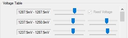

Sorry, hatte auf die Schnelle das falsche Bios hochgeladen! Es sind alle Regler nun auf 1,275V fixiert, es funktioniert dennoch nicht!
Ob ich jetzt direkt beratungsresistent bin weiß ich nicht. Normalerweise lerne ich sehr gerne und auch erfolgreich.
Wenn du jedoch auch der Meinung bist, dass sie mit diesem Bios auf 1,275 hoch gehen sollte, kann es ja nur an einem Hardwarelock und nicht meiner Resistenz liegen.
dann würd ich das richtige BIOS doch nochmal gerne sehen wollen, wenn das vorige das falsche war
File-Upload.net - zwei.rom
Dieses hier habe ich aktuell drauf, habe den Voltage-Table in den höheren Boost-Stufen bearbeitet, dass sie sich vielleicht doch überreden lässt. Nix geht.
Auslesefehler bei Afterburner, HWInfo und GPU-Z? Ich kann es mir nicht vorstellen.
Sorry, hatte auf die Schnelle das falsche Bios hochgeladen! Es sind alle Regler nun auf 1,275V fixiert, es funktioniert ...
die Regler standen auf 1,281. keine Ahnung welcher Meinung ich da sein soll, wenn der Wert außerhalb des Machbaren liegt.
versuch das hier doch mal.
