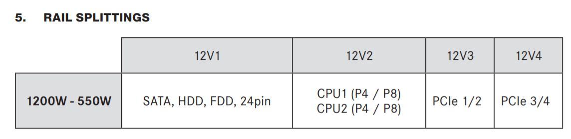

Wie finde ich das raus ? DAnn würde jas be quiet zahlen müssen ?
NT ohne Board etc. starten, Seasonic hat dafür nen Stecker zum Brücken, war glaube der Grüne zu Schwarz.Dann Multimeter nehmen und alle Rails testen.

Bei Multirail unbedingt drauf achten, dass die CPU,GPU1,GPU2 an 3 verschiedenen Rails angeschlossen sind.
Also ich würde nie wieder nen Multirail kaufen.
Ich finde es einfach viel praktischer sich keine Gedanken zu machen und einfach anzuklemmen.

Laut bq support sind das bei allen straight pwoer 11v netzteilen dieselben kabel mit selbem querschnitt.

Prinzipiell hast du Recht, Multirail macht eh nur bedingt Sinn, viel wichtiger: Gruppen reguliert oder eben nicht
aber Singlerail 1000W heisst halt auch 80A auf einer Leitung... muss nicht immer sein ;)
