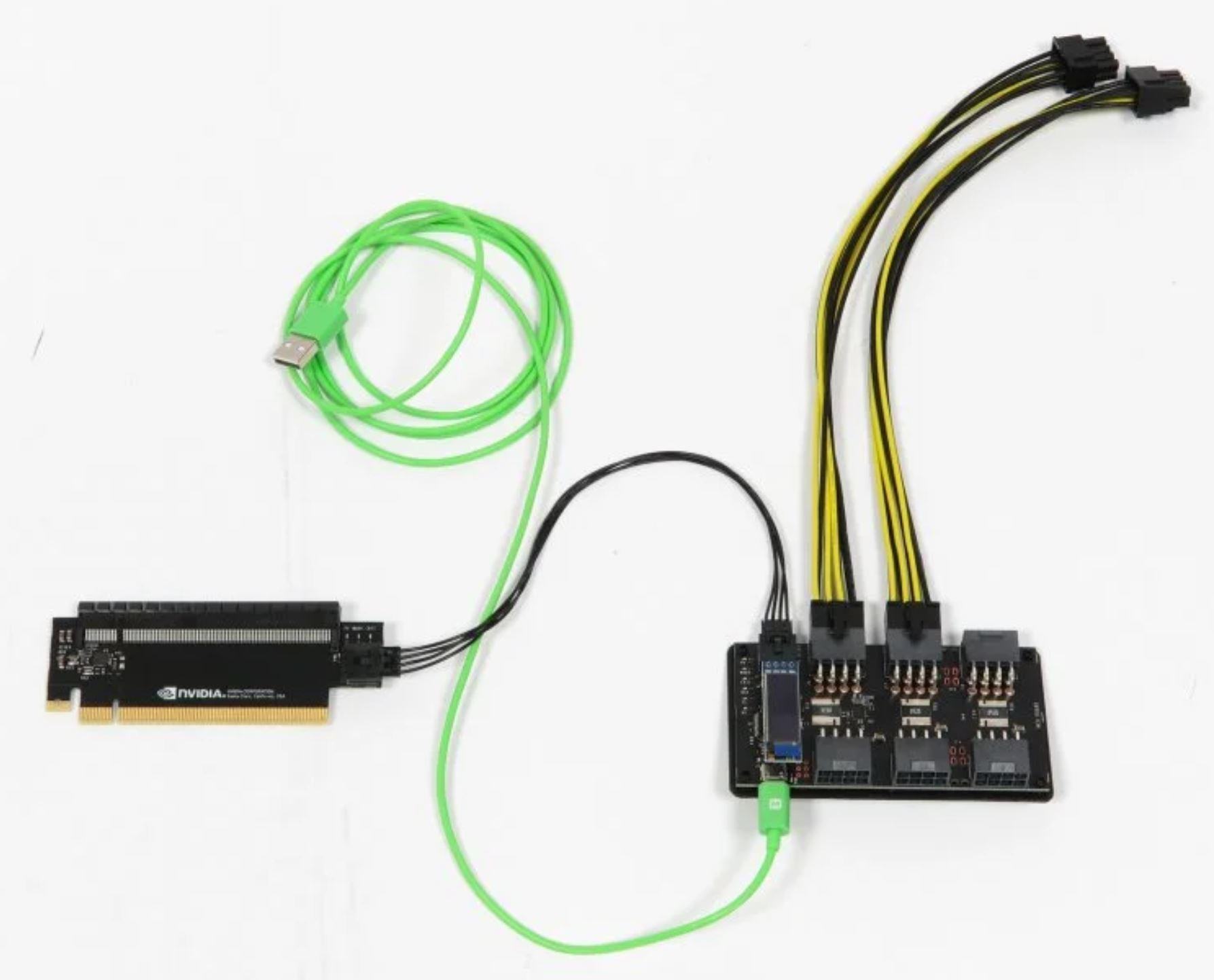

Btw. habe in einem der vielen Reviews gelesen, dass die Standard 5,5A vom PCIe schon bei der FE mit 400W übertroffen werden. Ich kann mal versuchen das Review zu finden.
Hab's gefunden. Lasst euch die Seite auf Deutsch übersetzen. Nach deren Aussage ist das auf Dauer garnicht gesund. Vielleicht ist dir das @Thrawn. passiert...
WEnn das richtig Hochkocht und sich bestätigt - Sammelklage gegen NVIDIA Incoming..
Ja was soll den das warum haben sie den PCI nicht in ruhe gelassen und wie beim shunt mod über den 12 pin den Überstrom geleitet?
Da könnte ich mir aber auch gut vorstellen das da evtl. ne verlorene Perle LM über´s Board gelaufen, das reicht ne kleine Perle aus am falschen Fleck.
Es hat einigen schon deswegen MB incl. CPU zerrissen, nach längerer Betriebzeit durch z.B. "Bewegung".
Das würde ich wahrscheinlicher als ne Spannungsspitze halten, aber mal gucken was sich als def. rausstellt.
Wenn wir bei 1, 2 oder 3 wären würde ich auf LM setzen.
Hm naja die CPU istja seit ca 2 Jahren im Sys, Heatspreader ist ordentlich verklebt, wie soll da plötzlich lm rauslaufen ?

Wenn das Jemand gegenchecken könnte, dann wäre das Igor. Ich glaub sogar, dass er das ebenso getestet hatte aber das nicht feststellen konnte. Muss mal grad sein Review checken.
ALso er hat das getestet aber ich glaub das war bei der 3080 und da ist es nie über 5A gegangen
Hab grad im 3090 FE Review von ihm nachgeschaut. Bei ihm sind es zwar nicht bis zu 7A aber er schreibt, dass es auch nicht gut ist.
Igors Review:
"Kommen wir nun zur Auslastung des Motherboard-Slots, dessen Belastung von der PCI SIG ja mit 5.5 Ampere spezifiziert würde. Das ergibt bei 12 Volt eine maximale Leistung von 66 Watt. Man sieht sehr deutlich, dass unter voller Last genau 5.5 Ampere erreicht werden, was natürlich noch zulässig, aber schon grenzwertig ist. Der wird allerdings mit 5.6 bis 5.7 A leicht überschritten, wenn man das maximale Power Limit ausreizt. Schön ist das nicht und es liegt wohl auch am verschobenen Balancing der dazugekommenen 10. Phase, die man wohl besser aus dem 12-Pin versorgt hätte."
Ist vermutlich stark Board abhängig und deins hat es nicht mitgemacht Thrawn.
Wenn du dir da sicher bist fällt es raus, aber das ist halt auch schon einigen passiert.
Mal rein logisch wenn du nirgendwo einen Fehler gemacht hast, bleibt erstmal folgendes du ziehst vor allem mehr Leistung durch neue Graka und hast nen anderes NT.
CPU wird bei 4K kaum mehr belastet, evtl. könnte Schutzschaltung ausgelöst haben(dabei je nach NT halte ich auch ne Spannungsspitze nicht für unmöglich).
Ansonsten ziehst du nur mehr Saft übern PCI-E und wenn da was breit ist sollte deine CPU aber i.O. sein denke ich.
Man kann auch einfach nur Pech haben, aber Zufälle sind meist eher selten.
Nen Taichi Ultimate ist auch ziemlich stark ausgelegt vom VRM usw., also das sollte sehr langlebig sein.
Also 3090 OC Einstellen wem sein Mobo lieb ist ?
Da kenne ich mich nicht gut Genug für aus um was zu zu sagen. Die FE gefällt mir schon sehr, hab eigtl nicht vor auf OC zu verzichten.. und wer weiss wann die Strixen kommen..
Bei mir war in No mans Sky Ultra + DSR4K 400 -430W auf der Graka angesagt, habja keine Curve oder UV.. Nur 114% PT und leichtes OC.
Bei mir hat das Corsair HX850 auch ingame abgeschaltet auf Multirail, gleich am Anfang nachdem der PC zusammengebaut war mit 9900k + 2080Ti. Dachte zuerst " was soll der Shice, NT kaputt?" Nie wäre ich auf die Idee gekommen, dass 850W zu wenig sein sollen.
Nach einigen Tagen Testerei und Fehlersuche mal auf Singlerail umgeschaltet und seit dem ist Ruhe im Karton. (y)
Ansonsten mal nen 320W(?) be quiet NT mit einer GTX 7800 zerballert, zumindest hats "Plop" gemacht, es kam nen leichter Rauchgestank empor und daneben lag nen Teil vom dicken Kondensator. Wurde dann ohne Probleme von be quiet gegen nein leicht stärkeres NT (glaube es war 360W) getauscht. Alle weiteren be quiet NT nach diesem Vorfall machten dann auch keine Probleme moar, alles qool.
So ein Schmarn: Nv Sammelklage, schmelzende PCIe...da ist einem in nem furchtbar hässlichen Build der Rechner abgetaucht und hier kommen die wildesten Theorien. Lasst die Kirche im Dorf: bei genügend Leute läuft die 3090 problemlos mit deutlich höherem PT
Sind die Spezifikationen bei den PCIE Steckerteil 5,5A bei jeden Mobo gleich oder gibt es Modelle mit mehr Spielraum?
