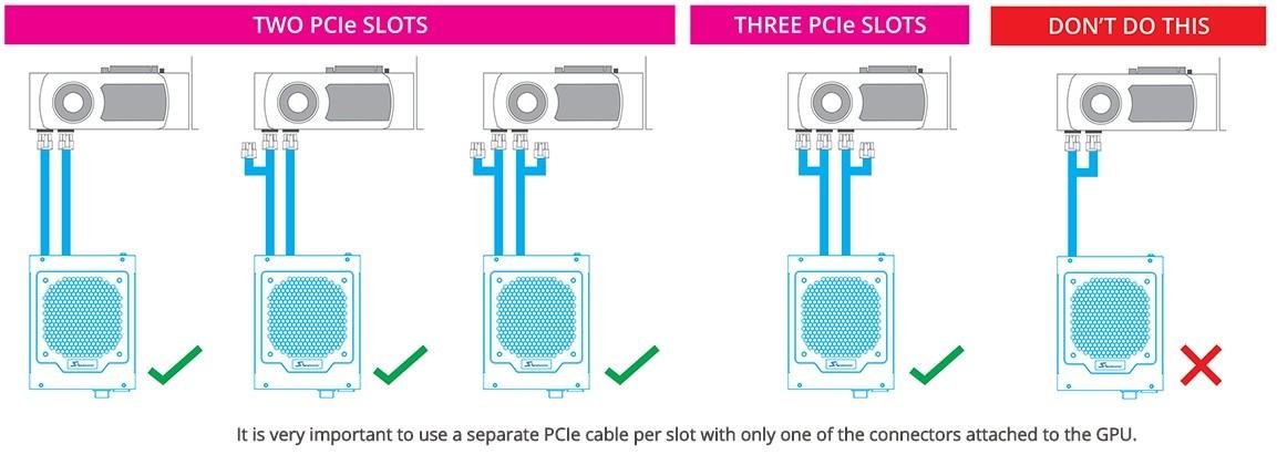

Die TUF will ja 2x 8 Pin?
Nimmt ihr dann auch 2 seperaten Kabel je 1 8PIN vom NT oder reicht 1 Kabel mit den 2x 8PIN?
Macht das ein Unterschied?
Hab ja jetzt das Seasonic 1300W hier, kommt doch eh alles über eine Rail, dann müsste doch das eine Kabel reichen?
Habe 2 separate Kabel genommen, hängen an meinem Seasonic Prime TX 1000W :). Du hast ja die Anschlussmöglichkeiten am NT für 2 separate Kabel, würde die dann auch nutzen.

Mmh ich hab für die Strixx jetzt 3 separat vorverlegt das sollte doch auch gehen oder?

Naja auf dem Bild wird ja gezeigt 2Leitungen und von einer den dritten nutzen !
Aber 3 Leitungen separat sollte doch auch gehen.
Denke mal das Bild zeigt ne kleine PSU ?

Ein Kollege von mir würde sich freuen, dass die Folie nicht zeigt, dass 3x2xMolex-auf-x1-6pin-auf-1x8pin (=3x8pin) nicht in Ordnung ist. :LOL:
