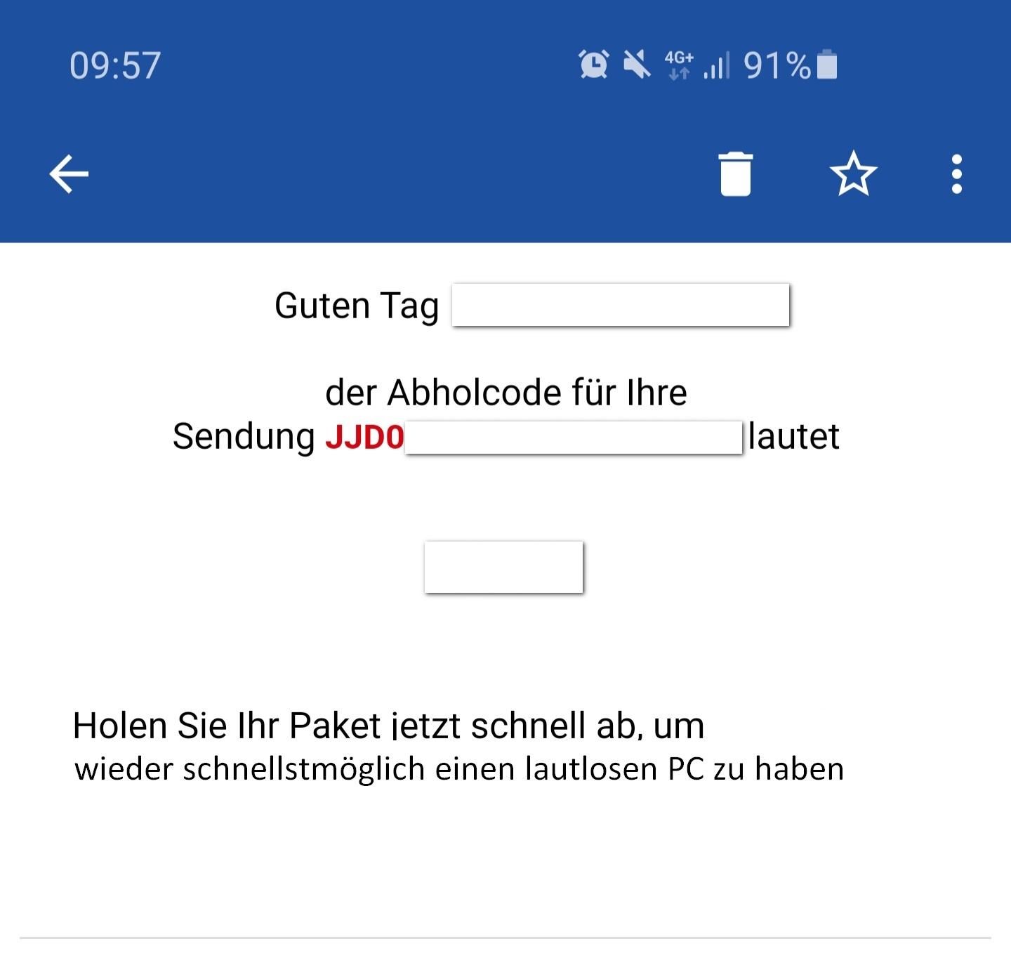

So meine hoffentlich diesmal funktionierende Strix wurde gestern um 15:32 mit DHL Express versandt und sollte morgen ankommmen. Was mich nur wundert ist dass das Paket laut Sendungsverfolgung noch immer in der Postfiliale liegt. Am Zettel steht Versandschlusszeit überschritten. Wann schicken die normal raus?
