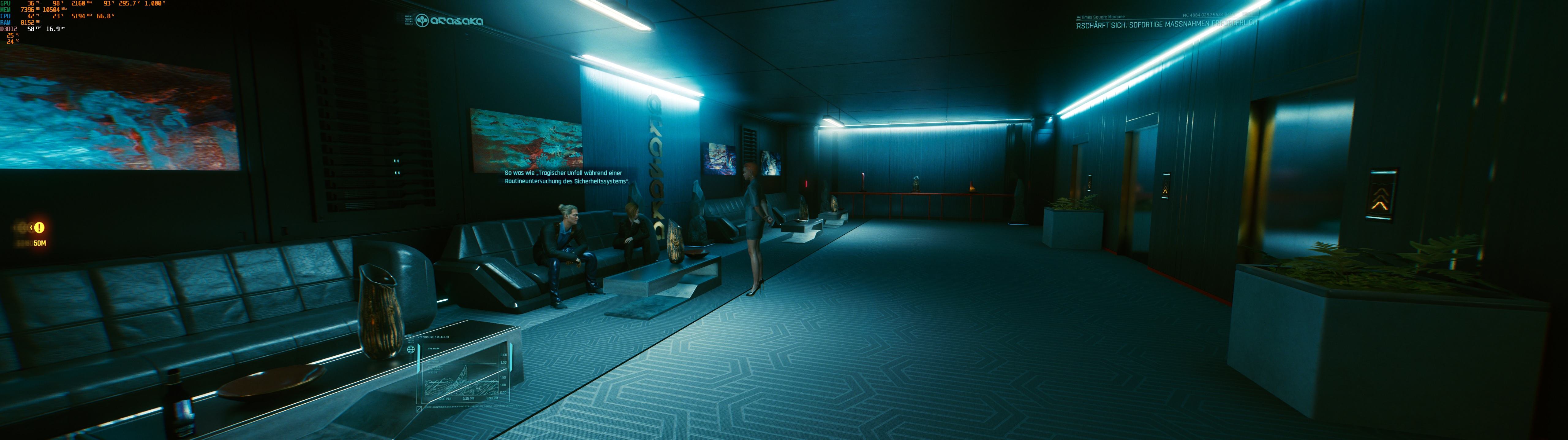

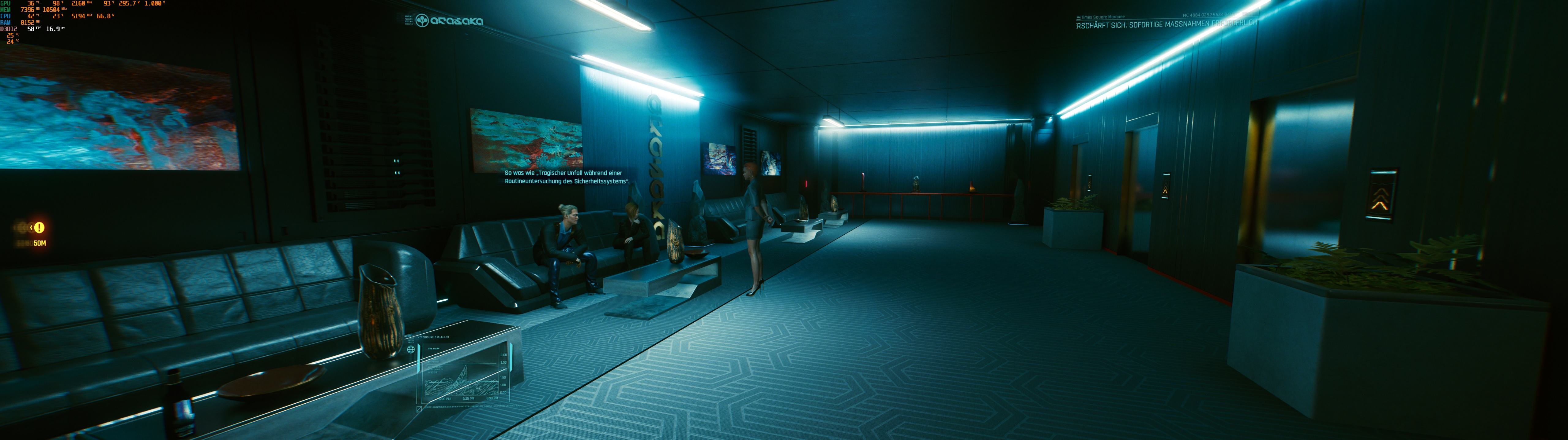

Was mir aber aufgefallen ist mit Chromatic Aberration auf an sind aber beim Widescreen die Seiten unscharf.Das hab ich jetzt auf Off.
