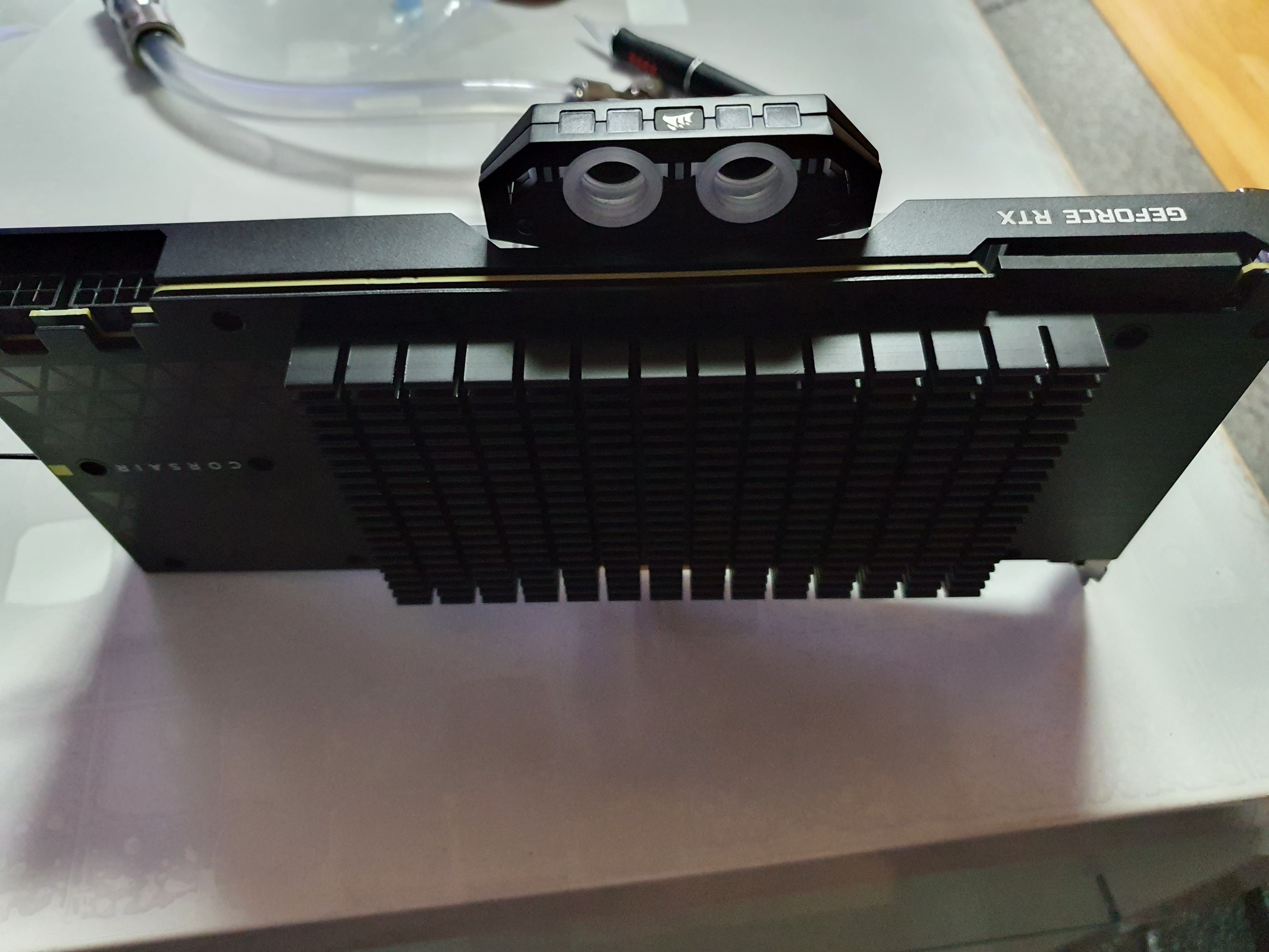

Die Frage ist nur, was kann man machen gegen die Temps ausser nen Frankenstein Passivblock draufzubappen ? Pads bringen bei der FE defintiv nix weil die Backplate einfach zu klein ist um groß was abzuführen..
Lüftermontage etwas oberhalb ? Aber wie ?
Toll wäre ne Heatpipe unter der Backplate die die Temps an die Kühllammeln leidet(bei der FE). Heatpipe unter der Backplate hat MSI ja mit der Lightning schon gemacht.

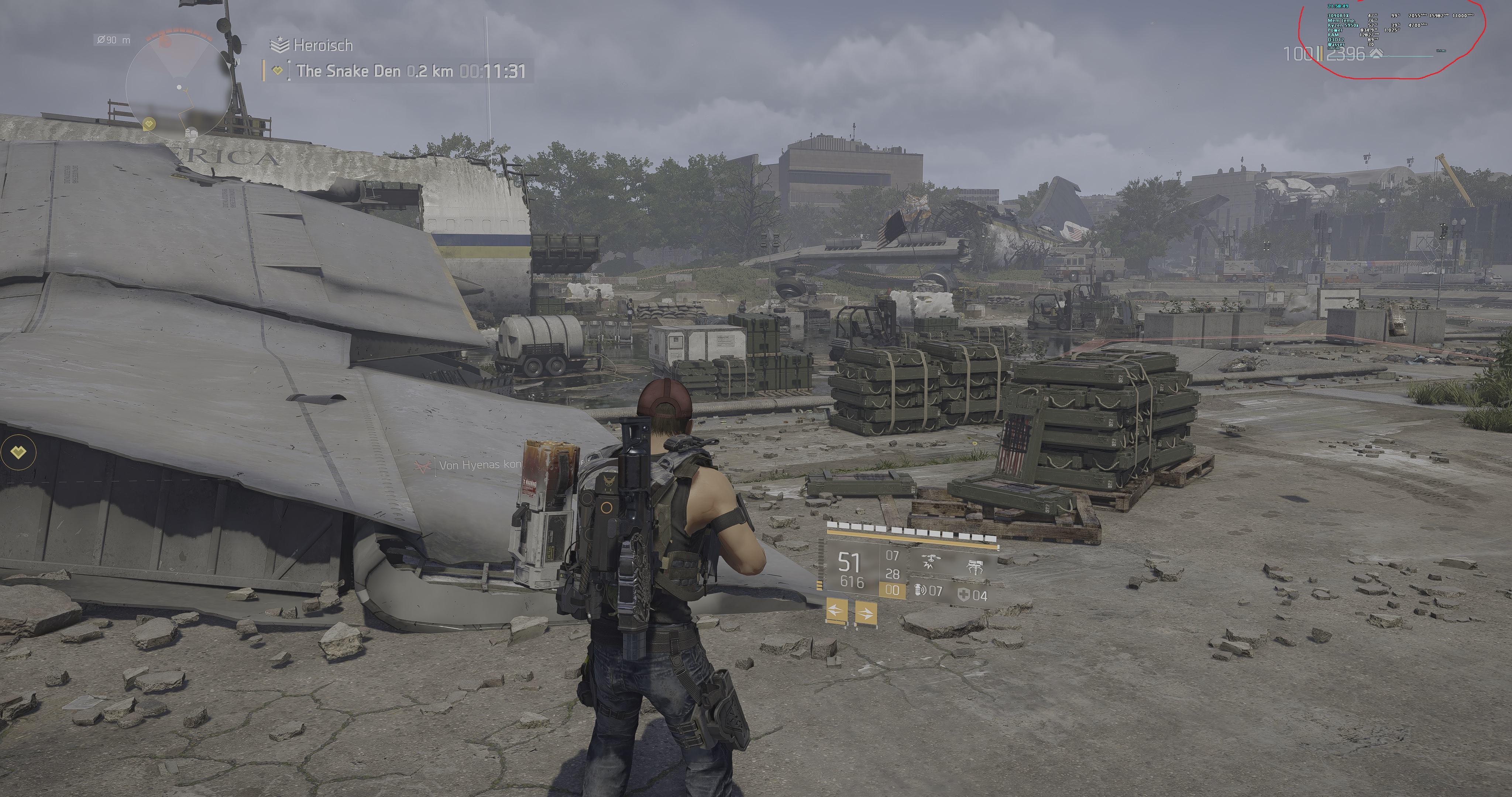

Nach eine Std. Division2 mit 1000W Bios und Frankenstein Passivblock :fresse2: :fresse2: :fresse2:
Auflösung 4096x2160 alles auf max.

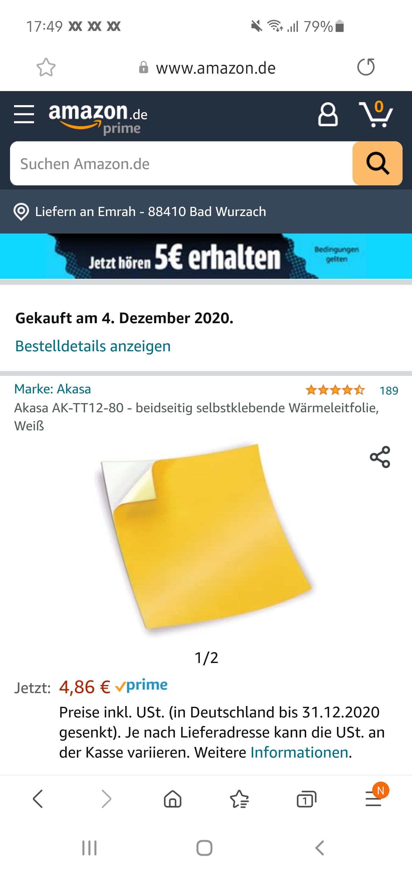

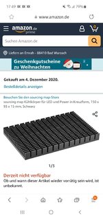

Wlp drunter oder nur die klebefolie zugeschnitten?
Nur klebefolie, brauchst nichts zuschneiden passt genau
So schauts dan aus.

Warum 4096x2160? (am LG oder?) :unsure:
Oder benutzt du das auch zum Zocken? Damit gehts doch nicht über 60Hz
So schauts dan aus.
Welche Klebefolie?
Hattest du nicht letztens klebende WLPs von Amazon gepostet oder war das jmd. anderes?
