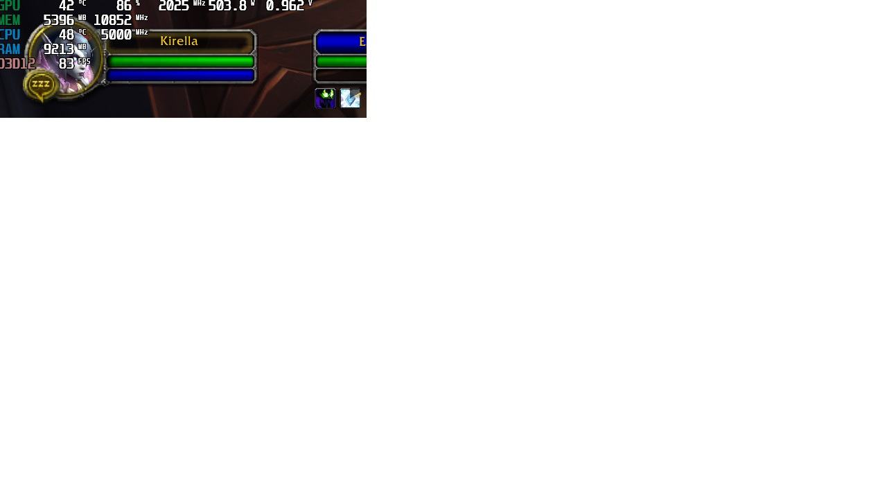

WoW 4k haut ganz schön rein 500 Watt Peak
