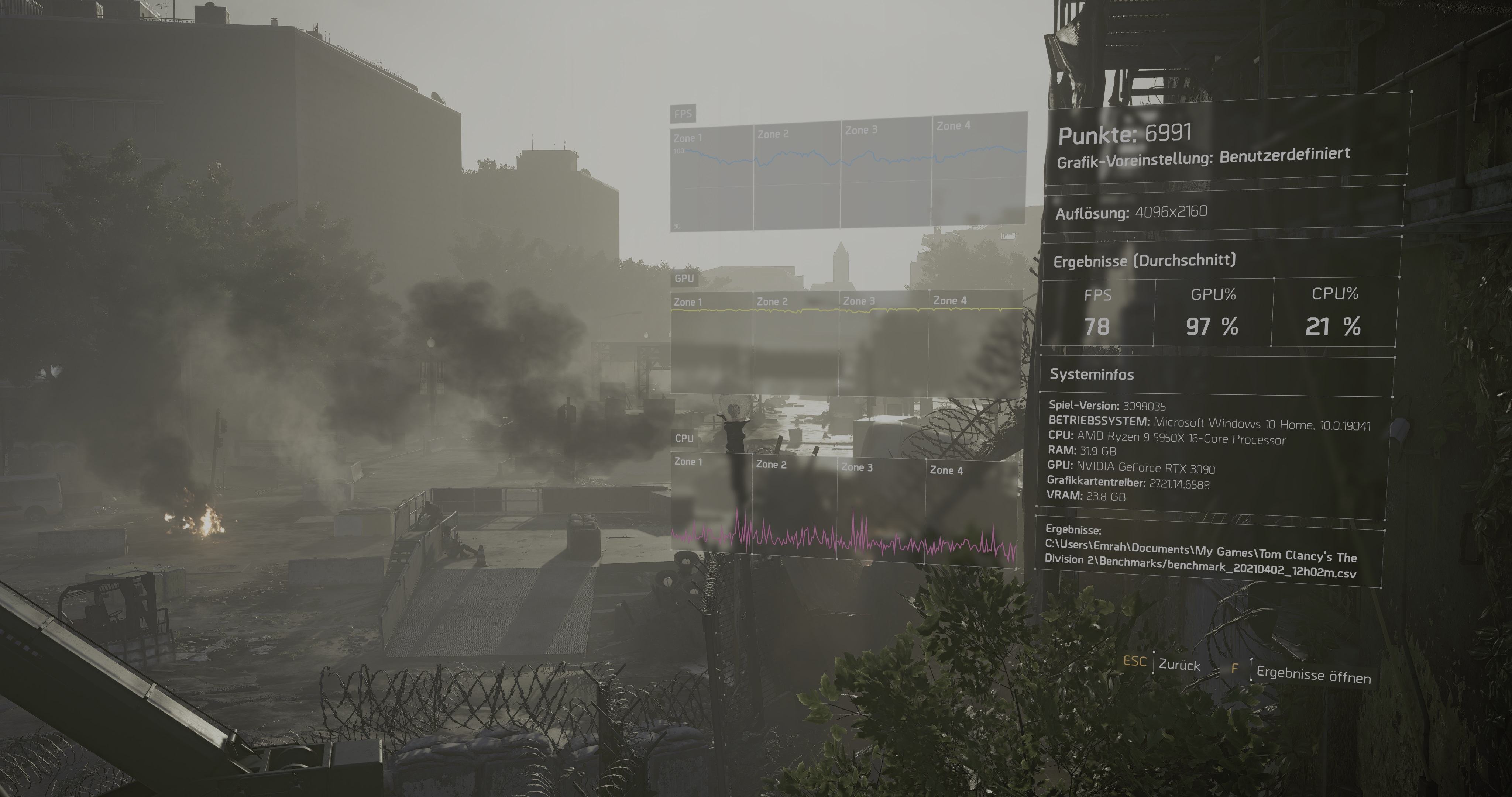

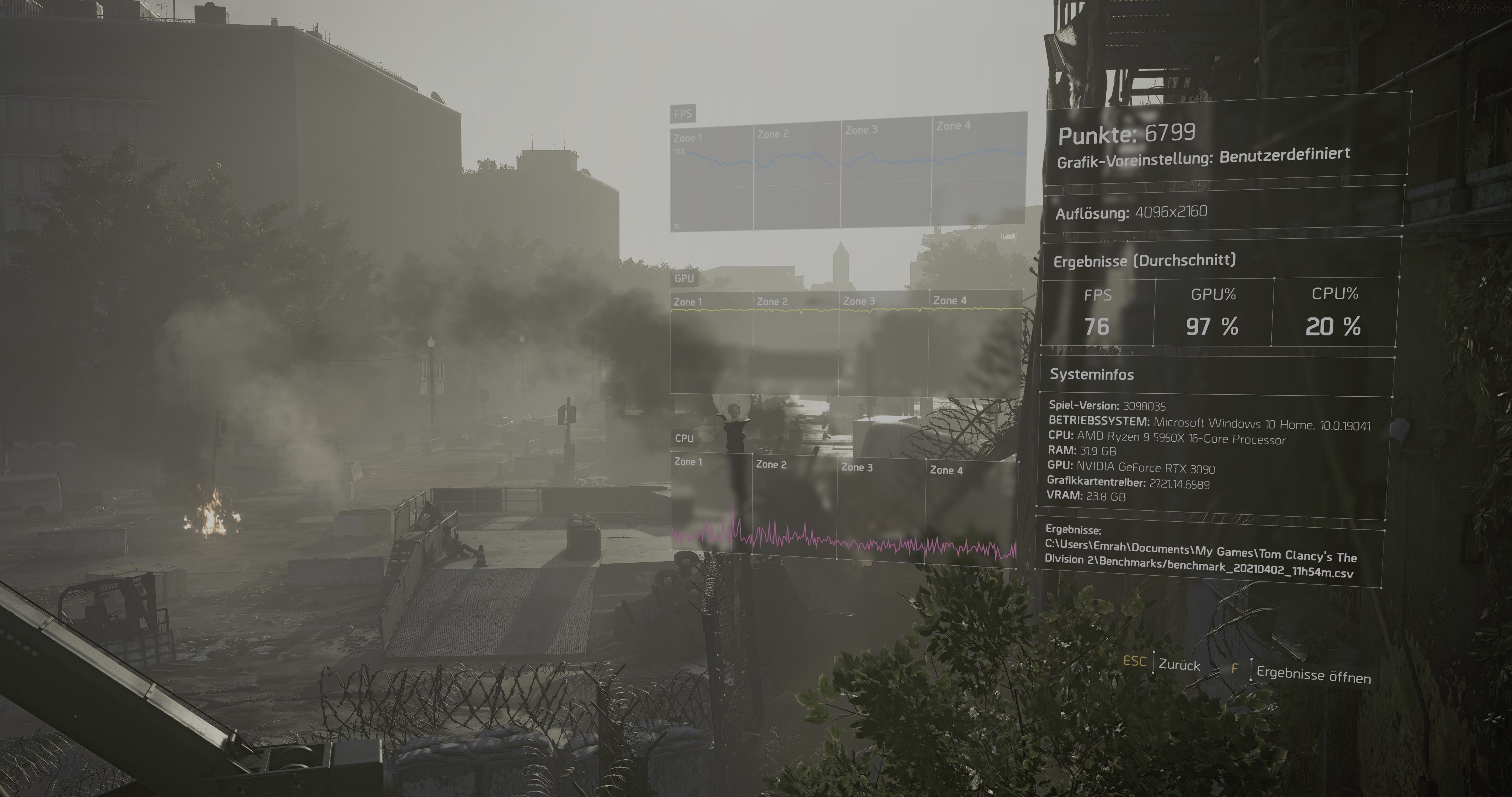

Also ich höre bei mir nichts, kein rattern oder sonst was, kann auch sein dass meine Ohren schon ziemlich kaputt sind als alter Glasmacher :fresse2:
Könnte natürlich auch ein softwareseitiges Ausleseproblem sein. Merkst Du denn einen Performanceunterschied? Ein Benchmark z. B. müsste einen solchen zeigen können, da ReBAR darauf ja keinen Einfluss haben dürfte.
Aber von 390W auf 350W ist schon heftig.
Die Karte taktet weniger hoch, ist mir gerade bei Division2 aufgefallen.
Ich mache nacher mal ein Bench mit und ohne Redingsbums.
Kann man ReBAR denn einfach so im MB oder OS deaktivieren oder muss man dazu ein altes GPU-Bios flashen? Falls ersteres, dann wäre die Frage, ob das PT dadurch wieder auf 390W hoch geht.
So, kurz getestet.
Mit ReBAR zieht die Karte max. 353W und taktet auf 1770mhz.
Ohne ReBAR sind es 388-390W und Karte taktet zwischen 1840-1900mhz.
Bild 1 mit Bild 2 ohne ReBAR.
Hab kurz altes Bios ohne ReBAR geflasht.
GPU- oder MoBo-Bios?
Wenn GPU, dann frage ich mal: Geht das auf eine ältere Version zurückzuflashen?
Weil beim MB-Bios reicht doch das Deaktivieren von rBAR, oder wandele ich da auf einem Holzweg?
Danke...
Danke...
Gpu hab ich zurückgeflasht, geht ohne Probleme.
MB kannst auch deaktivieren aber ich wollte es ganz genau vergleichen.
