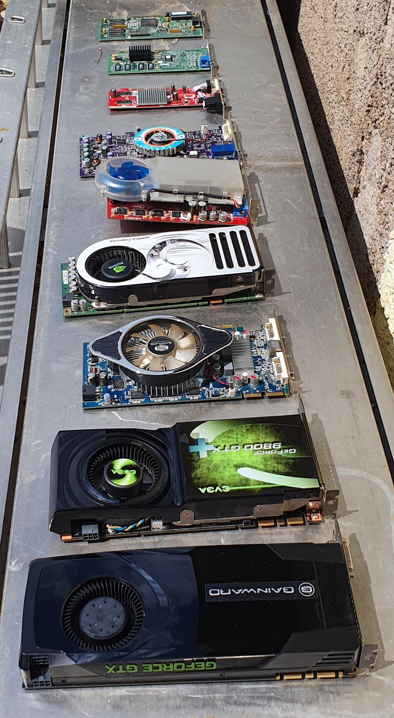

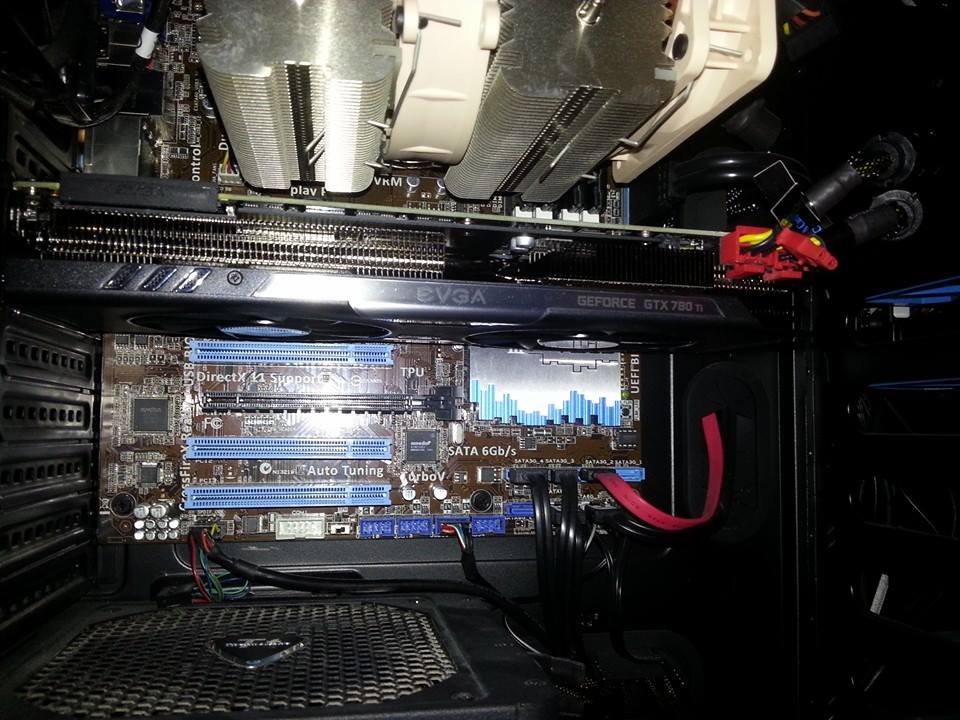

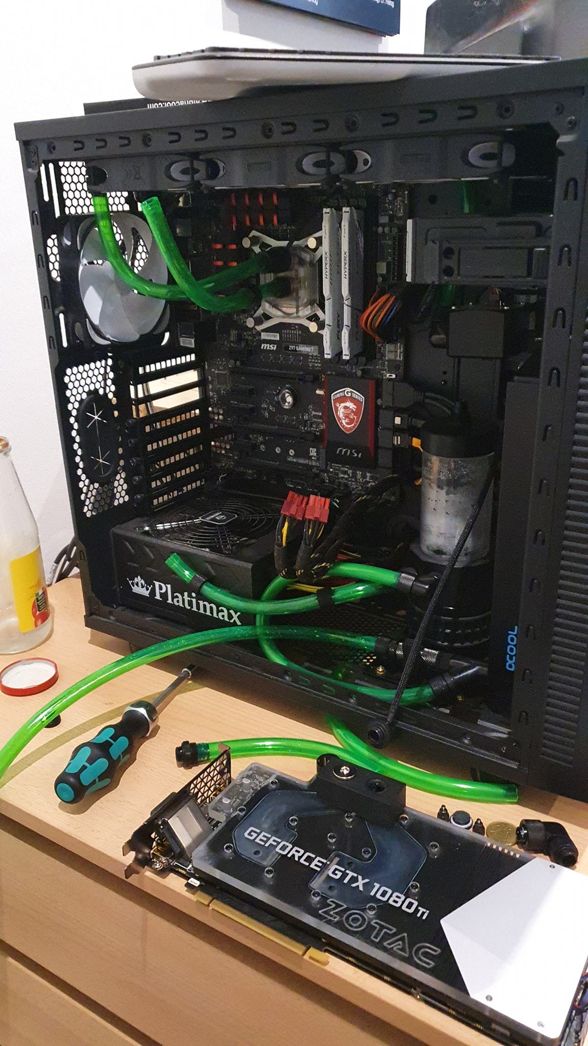

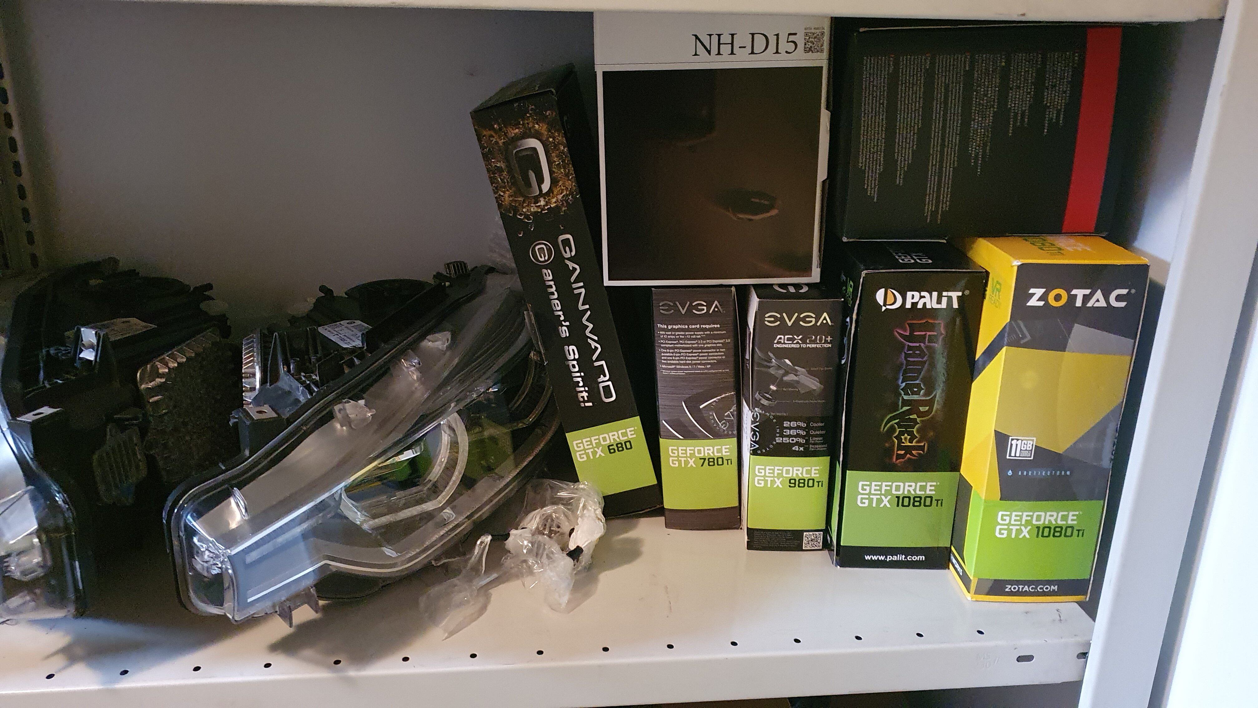

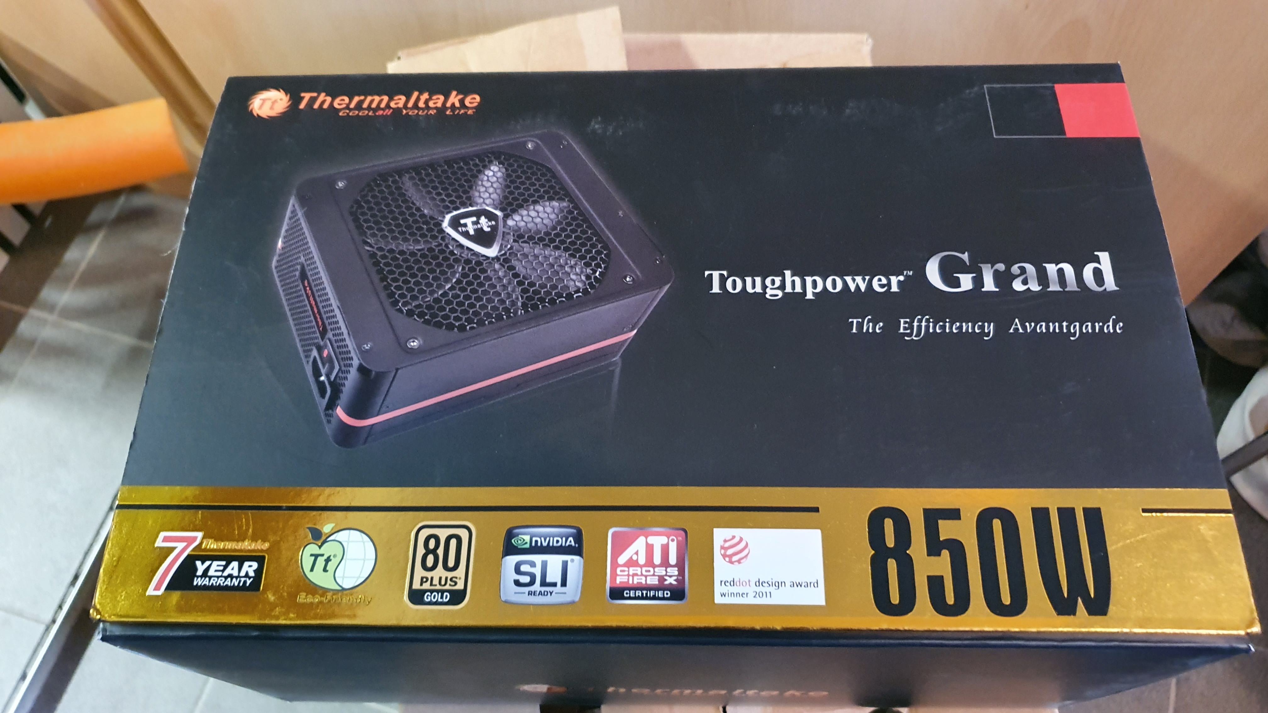

Hatte mit dem Toughpower 850W folgende Grafikkarten verbaut, alle bis auf die 680 haben extrem gefiept:
Nach Einbauzeitpunkt geordnet:
Gainward GTX 680 ---> fiept nicht
EVGA GeForce GTX 780 Ti Superclocked <--- hier fing das fiepen an
ASUS Geforce GTX 780 Ti DirectCU II OC
EVGA GeForce GTX 980 Ti Superclocked+ ACX 2.0+
EVGA GeForce GTX 980 Ti CLASSIFIED GAMING ACX 2.0+
Palit GeForce GTX 1080 GameRock Premium
Palit GTX1080TI 11GB GameRock Premium
ZOTAC GeForce® GTX 1080 Ti ArcticStorm <--- mit dieser Karte wurde das Netzteil gewechselt, ab hier kein fiepen mehr.
EVGA GeForce RTX 2080 XC ULTRA
NVIDIA RTX3090FE
Hab dann wegen des enormen Unterschieds der Störgeräusche mehrmals hin und her getauscht, mit dem Platimax waren die Geräusche komplett weg. Da ich von jeder Generation noch eine Karte im Keller habe (Messie...) konnte ich gut quertesten, könnte theoretisch bis zur 9800GTX+ runter gehen ;)
Wenn ich das nächste mal die Gelegenheit habe nehme ich meine 3060Ti mit zum Kumpel und prüfe ob diese mit dem Toughpower auch fiept, mit meinem im Zweit PC verbauten BeQuiet Pure Power 11 700W ist sie lautlos :fresse:

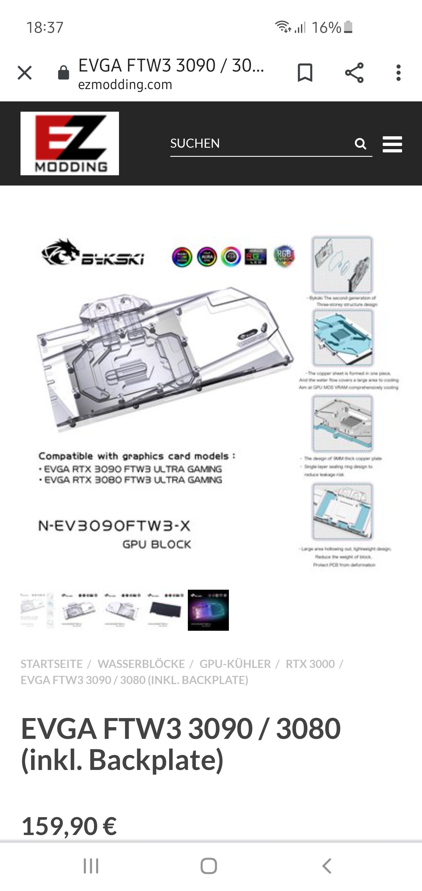

Hallo ihr Lieben!
Bin ich bescheuert oder ist der Wakü-Block für die EVGA 3090 FTW3 Ultra bei Watercool nicht mehr gelistet? Sollte der nicht längst erschienen sein?
Und: Was sind denn aktuell die Alternativen? Ich warte zwar nach wie vor auf mein Step-Up auf die FTW3 Ultra (hab aktuell noch die 3090 XC3 Ultra drin), aber wollte mich da vorab schonmal schlau machen...
Hier gibt's ja ne recht umfangreiche Liste der verfügbaren bzw. angekündigten Blöcke: https://hardware-helden.de/rtx-3000-wasserkuehler-stand-der-dinge/
Wie sind denn die Blöcke bspw. von Alphacool oder EK, gerade auch im Vergleich mit WC? Hatte bisher ausschließlich Watercool im Einsatz.
Danke & Gruß!

Hallo ihr Lieben!
Danke & Gruß!
Es gibt keinen FTW3 Block von watercool.
Der lässt schon Monate auf sich warten und wie es aussieht kommt da nixmehr...

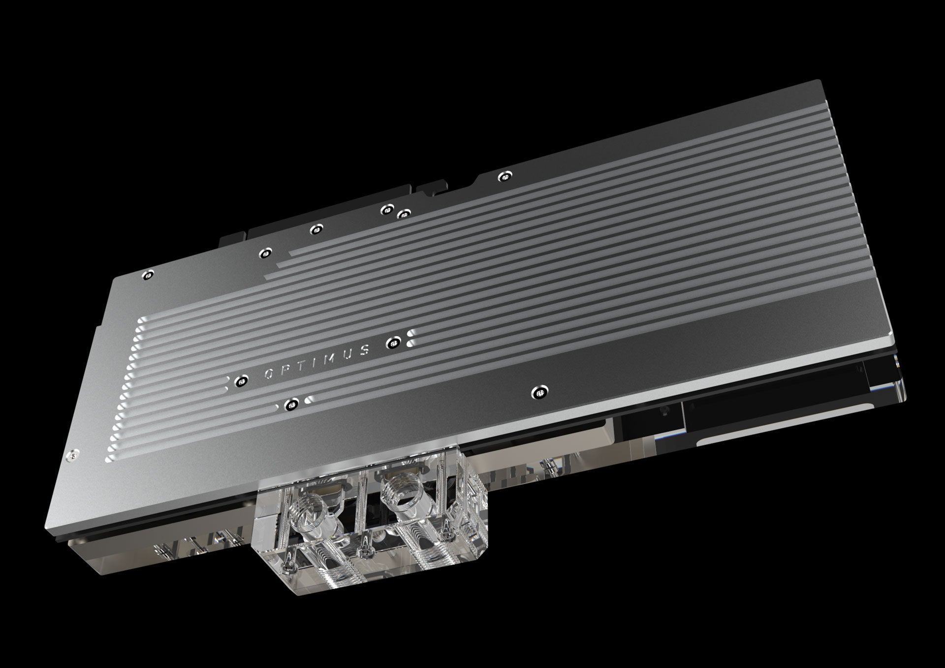

Der beste Block ist der optimus für die FTW3.
9c Delta bei 600w.
Mit 450w undervolt kommt man auf 5-6c Delta.
Aber der Block ist A immer ausverkauft und B Schweine teuer.
Alphacool würde ich nichtmal umsonst nehmen.
Ekwb wird halbwegs was taugen.
Hier der Optimus:
Meiner kommt warscheinlich nächste Woche an

Bisher war noch kein Wakü-Block bei Watercool gelistet - es wurde nur im Forum darüber gesprochen. Genau das gleiche bei AquaComputer.
Bei EK gab es schon öfters Probleme, dass die FTW3 bei der Montage defekt ging. Über die Ursache ist bisher nichts bekannt - es gibt mehrere Vermutungen...
Kannst Dich ja mal hier einlesen:
Hallo ihr Lieben!
Danke & Gruß!
Kannst ja mal anschauen.

Welche Vermutungen gibt es? Wenn die Karte bei der Demontage des Kühlers zu sehr gebogen wird, führt das auch zur Dysfunktion.
Wo gibt es die Optimus zu kaufen?
ha beim demontieren muss man sanft von der Seite mit den Fingern hochhebeln. Dabei muss man sich durchaus mal 10 Minuten Zeit lassen um das Ansaugvakuum zu lösen. Hat jetzt nix spezial mit Evga Karten oder EK Kühlern zu tun. Wenn man zu viel Kraft drauf gibt geht natürlich was kaputt. Drehen des Kühlers sollte man möglichst vermeiden.
... man kann ja auch mit dem Fön wärmen, dann sollte sich auch alles besser lösen.
