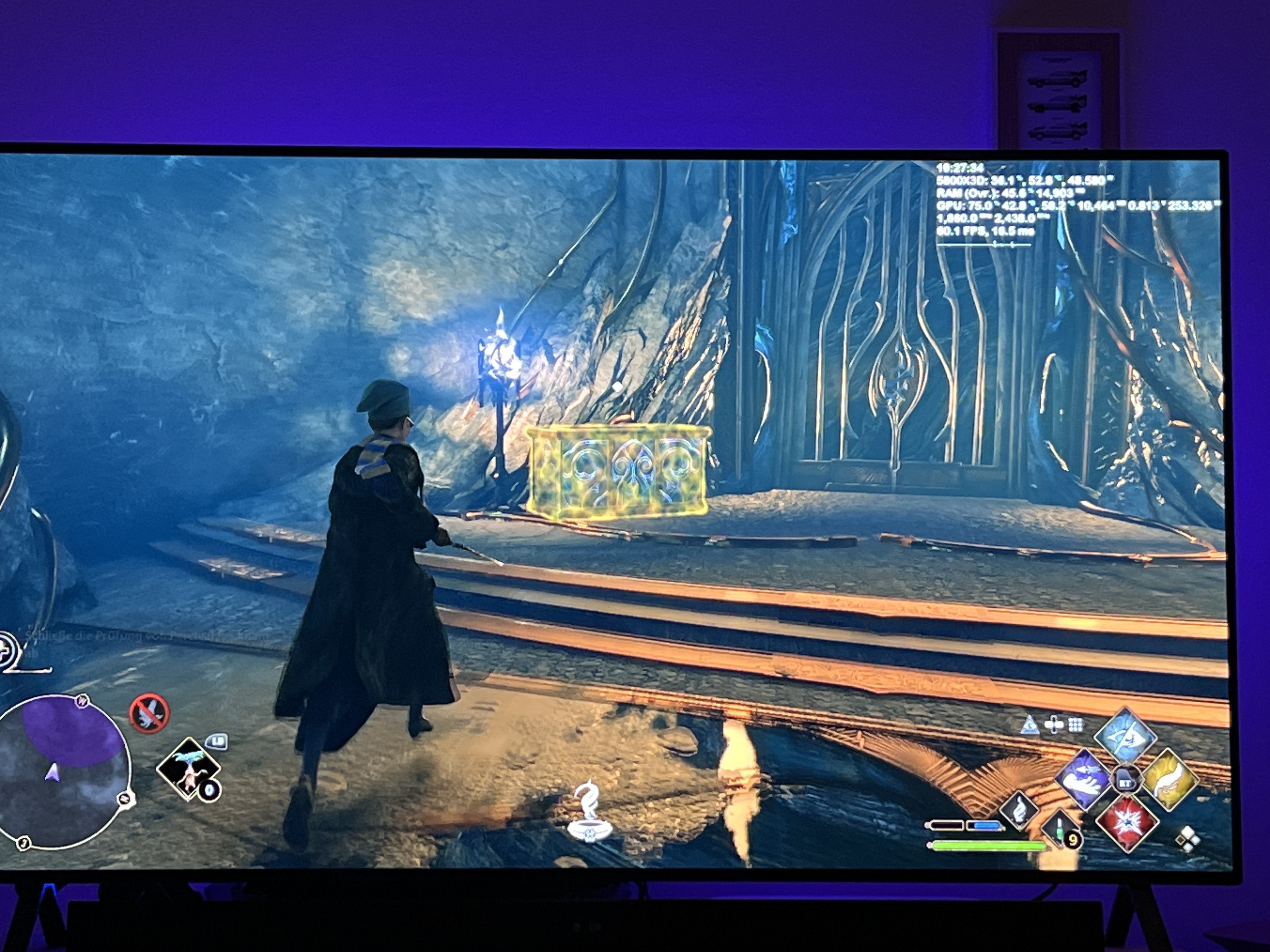

Wir zocken seit 4 Stunden am Stück Hogwarts auf auf nem 4K OLED mit 1860 @ 0,813v...

Deine FPS sind capped auf 60 und deine Karte ist zu 70% ausgelastet....
