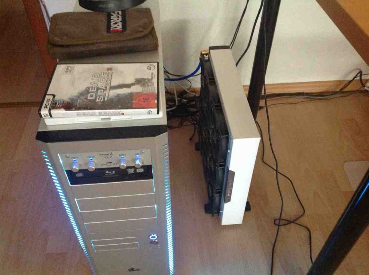

Thats the way it goes ;-)
Nicht wirklich...
Bei mir unterm Schreibtisch stehen aktuell vier! Miditower Cases. Dazu auf dem Schreibtisch zwei TFTs sowie hängt über dem Schreibtisch ein 40" TV als primärer Monitor.
Auch stehen noch ein Notebook sowie ein Barebone auf dem Tisch.
Wenn ich das Arbeitsnotebook noch dazu packe, sogar noch ein Gerät mehr.
Da ist schlicht kein Platz ;)
Und ein anderes Case mit mehr Platz für ne Wakü ist gar nicht so einfach zu finden.
Denn ich brauche mindestens 7 HDD Einschübe. Mindestens drei 5,25" Schächte und natürlich muss auch ein FullSize eATX Brett platz finden.
Optik -> wurscht. Funktional muss es ein. Leider so ohne weiteres nicht findbar. Wobei ich zugeben muss, auch nicht mit Nachdruck nach sowas zu suchen aktuell. Weil läuft ja auch so...
Die Aquastream hab Ich mir auch angeschaut nur hat mir das Design nicht so gefallen.
Bei den "pumpen" bin von mir ausgegangen weil Ich 2 Kreisläufe hab.
Gesendet von meinem GT-I9300 mit der Hardwareluxx App
