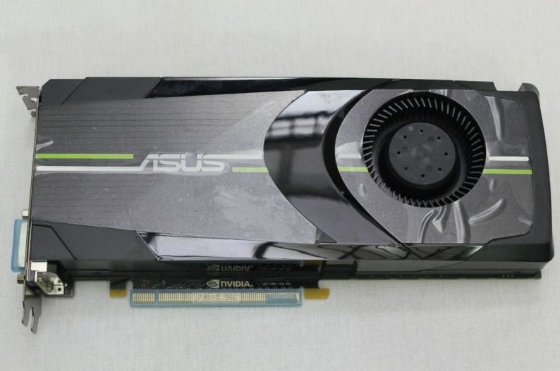

Scheisse sieht schon geil aus das Bild von Chip Hell fast zu schade auf Wakkü zu bauen.
Wenn ich mir die 690 nochmal anschaue, sieht Titan aus, als ob man die 690 einfach in der mitte durchgeschnitten hätte und die eine hälfte dann auf Titan gesetzt hätte:fresse:

Der Kühler spricht wohl auch wie bei der GTX690 da für das ed nur bei Ref bleibt.
Bin gespannt wieviel Spannung uns über bleibt die wir für OC nutzen können.
