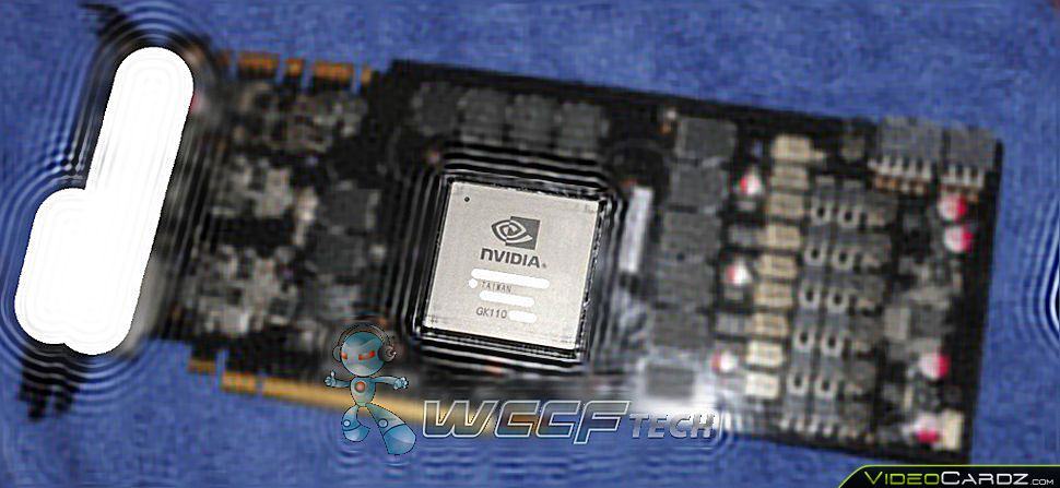

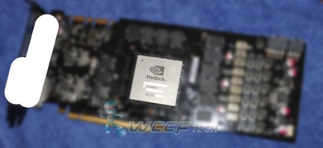

Dieshot eines GK110

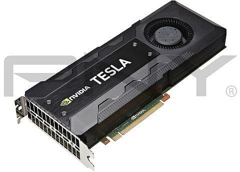

Bild einer Tesla K20 Karte mit GK110

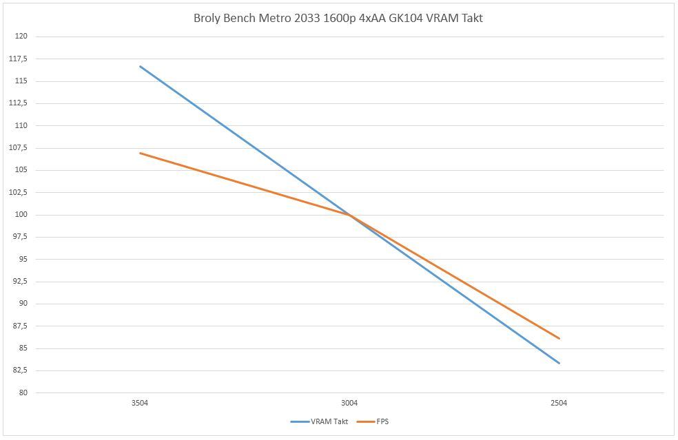

So, hier der Metro Bench ->mit weniger Speichertakt bricht die GTX 680 recht stark ein:fresse:
Also: -17% Speichertakt -> in etwa -14% Leistung. Andersrum bietet die standard GTX 680 20% mehr Bandbreite und daraus resultierend 16% mehr Leistung gegenüber der 680 mit 160GB/s.
Fdsonne man bekommt wenn man nen gescheiten Fermi hat auch die 1000 MHZ hin so liefen bei mir 2 Hydro Gen da mit ist es fair.
Nein eben nicht...
Der GPU Takt ändert alle relevanten Leistungsdaten 1:1. Außer die Speicherbandbreite. Es ist gehopst wie gesprungen, GK104 runter auf den Takt von GF110 oder GF110 rauf auf den Takt von GK104 hat immer zur Folge, dass das beispielsweise ALU zu ROP Performanceverhältnis exakt identisch bleibt.
GK104 läuft in Metro scheinbar nur mit angezogener Handbremse. Und nach den Tests von Broly mit gesenktem Takt und noch krasserer Skalierung gehe ich weiterhin davon aus, das ein riesiger Teil der mauen Skalierung im Vergleich zu anderen Games primär von der Bandbreite/dem SI/bzw. allgemein dem Speichermanagement kommt.
Denn wie man sieht, ausgehend von default Takt erreicht das Teil in Brolys Run ne Skalierung von 2,41:1 bei VRAM Takt Erhöhung! Aber ne negative Skalierung von 1,2:1 bei VRAM Takt Absenkung.
Wie man den Knick visuel sieht, zeigt folgendes Diagramm aufbauend auf den benannten Werten.
attachment.php
Also wer hier nicht sieht, das es eine extreme VRAM Takt/Bandbreitenabhängigkeit gibt, der muss eindeutig zum Optiker :fresse:
Theoretisch müsste man zur genaueren Analyse nun noch ein paar mehr Benches mit verschiedenen VRAM Taktraten machen um den Punkt genauer zu definieren.
Auch könnte man das ganze noch in Relation zum GPU Takt setzen, was ich nun hier nicht gemacht habe (sondern die default Takte genommen habe, sprich ob der Knick eher passiert, wenn der GPU Takt höher/niedriger ist)
Man erkennt aber wunderschön, unterhalb von 3004 MHz hängt das Teil fast 1:1 am Speichertakt... Da könnt ihr mir erzählen was ihr wollt, ein Limit, was derart massiv negativ beeinflusst, löst sich nicht mit etwas mehr Takt einfach so in Luft auf...
