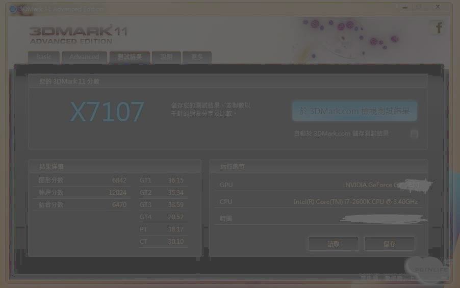

Naja, die X7100 beim 11er halte ich fürn Fake - das wäre mehr, als zwei GTX 680 im SLI oder eine GTX 690 packen. Ausgehend von X3500 für eine GTX 680 +50% sind irgendetwas zwischen X5000-X5500 realistisch. Die X7100 wären immer noch irgendetwas zwischen 30-40% mehr... Wie gesagt, dafür müsste ein GK110 mit mindestens 1200MHz takten, wenn nicht sogar mit mehr als 1300... Ob das möglich ist, wage ich vorläufig zu bezweifeln. Als Referenzkarte wird der GK110 niemals so stark, und würde sicherlich nicht mit einer TDP von über 350 Watt erscheinen:fresse:

Ich glaube irgendwie nicht an die Leistung, die dieses Bildchen transportieren möchte - ich habe mit meinem SLI X7326, sie wäre dann also in etwa so schnell. Wenn es aber so ist, dann wird eine gekauft und die beiden 680er kommen weg. ;)
Es gab schonmal Karten, die massivst auf 3DMark getrimmt wurden. Damals war ne R600 GPU in 3DMark06 noch das beste, was man haben konnte. G80 GTX/Ultra sah trotz überlegener 3D Leistung in Games da schon etwas älter aus ;)
Wäre durchaus ne Option, sowas zu machen. Speziell wenn man das Teil als Prestigeobjekt pushen will.
Das ist hier sicher nicht der Fall. R600 und G80 waren unterschiedliche Architekturen, da sind solche Vergleiche natürlich Käse. Bei Kepler vs Kepler sieht das anders aus, wobei man im Hinterkopf behalten muss, dass 3DMark11 kaum bandbreitenlimitiert ist, echte Spiele aber schon. Da ich allerdings annehme, dass Nvidia einen im Vergleich zu GK104 recht ausbalancierten Chip bzgl. Rechenleistung/Bandbreite-Verhältnis herausbringen wird, sollten die Werte ziemlich gut der realen Spieleperformance entsprechen. Aber von dem allem abgesehen ist es wie scully1234 herausgefunden hat, ja wirklich ein Fake.
Nun, wenn GK110 rund 50% mehr Rechenleistung (eben mit rund 900MHz Boost taktet) besitzt und 50% mehr Bandbreite, wird die Karte das selbe Verhältnis bekommen, wie GK104 auch schon -also könnte in bestimmten Situationen ebenfalls die Bandbreite limitieren... bzw. würde Speicher-OC dann ebenfalls recht gut durchschlagen, außer, der größere Cache sorgt dafür, dass die Karte deutlich effizienter mit der Bandbreite umgeht.
Zum 3DMark11 screen ->wer an eine Echtheit geglaubt hat, ist selber schuld...
Unabhängig ob Fake oder nicht...
GK104 ist ~43% schneller als GF110 in 3DMark11 im PP sowie ~56% im EP. (CB Benches)
Bei grob doppelter ALU Leistung. -> noch fragen? ;)
Bitte präzisieren meinst du den Fake oder den Fake des Fakes?:d

Mehr ALUs (noch mehr als GK104 - nämlich 87,5% im Vollausbau) könnten im 3DMark11 Fall aber durchaus bei Optimierung weit mehr Effekt bringen.
Natürlich würde der Speed beiden GPUs zu gute kommen. ;)
Die Treiberteams hätten da schon ein paar Möglichkeiten. Und diese haben sie zum Teil auch schon ausgenutzt, sowohl bei AMD, als auch bei NV. Siehe R600 vs. kleinere RV6xx Ableger gegen G80 vs. kleinere G8x Ableger.
Ne 2600XT hatte etwas mehr als 1/3 der 2900XT Leistung, im 3DMark06 sah sie aber gegen ne 8600GTS keinen Stich. Wärend ne 8600GTS gegen ne 8800GTX oder Ultra nur ca. 1/4 dessen Leistung erreicht hatte.
Jeweils auch kleine Architektur ;)
Aber ist ja schlussendlich auch egal. 3DMark interessiert ja bestenfalls auf dem Papier ;)
