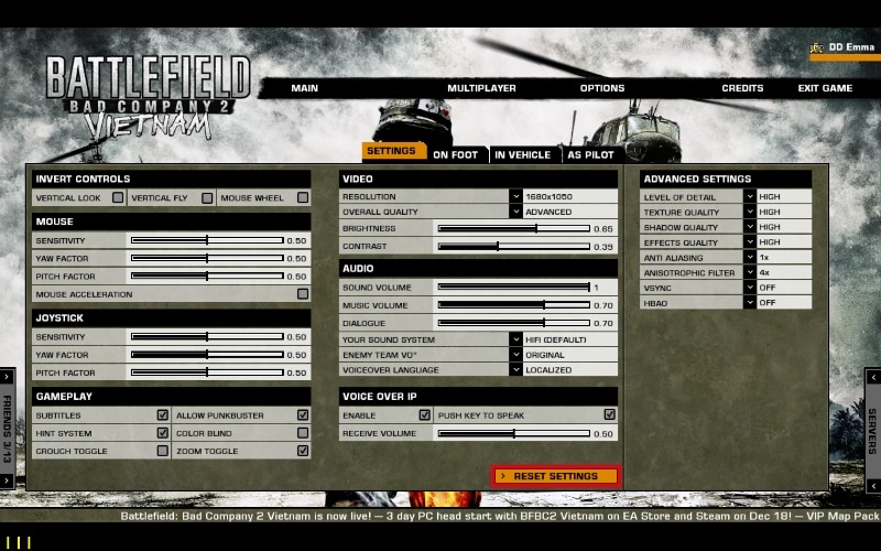

Und haste die Einstellungen im Game nicht der neuen Graka-Pracht angepasst? Stellt man da nicht ein bisschen in den Grafik-Settings rum usw.? Wie langweilig ist das denn? *g*
http://www.battlefield-inside.de/wp-content/uploads/2010/12/BC2-Vietnam-Soundbug.jpg
Ich sehe da den Klicker für vsync z.b. SOFORT usw.
Wird dann langsam mal Zeit dass Du Dich damit beschäftigst :-)))) usw.
Tschuldigung wenn ich auf dem USW. so rumhacke, aber das ist für ein Forum so dermaßen daneben. NIEMAND von uns hat auch nur die entfernteste Vorstellung was Du unter usw. verstehst. Welche Handgriffe für Dich usw. bedeuten. Bitte nicht :-)
Klar hatte schon mit meiner alten graka alles auf max in battlefield ^^
weiss jetzt nur nich warum die fps so niedrig sind :(
profil is doch im treiber intigrie
Gruß oder ?

Na wenn Du mit der alten Graka schon im CPU-Limit gehangen hast, dann bringt Dir SLI natürlich NULL Punkte :-)
Multiplayer-Online-Shooter sind in der Regel sehr CPU-Abhängig.
Haste denn jetzt mal kontrolliert ob Du einen Klicker bei vsync gesetzt hast? 60 FPS deuten auf vsync hin.
Und was niedrig ist und was nicht hängt immer von den gewählten Einstellungen ab. Wenn Du vorher ohne AA 60 FPS gehabt hast, und jetzt mit 8xMSAA immer noch 60 FPS anliegen, dann muss da natürlich die Graka auch mehr für ackern.
joa is komplett alles an vsinc antialasing
ich müsste doch wenigstens fps haben das es kracht oder nich ?
das stört mich ein bisschen :heul:
Ich sag es jetzt zum 3. mal.
Du hast vsync an. Das bedeutet 60 FPS.
Mach den Klicker weg. Dann bekommst Du Deine wichtigen FPS (und Tearing).
Das (Vsync) solltest du ausmachen, wenn du fps haben willst das es kracht.
Isses echt so schwer meine Post zu lesen und seine Schlüsse daraus zu ziehen? Schreibe ich so kryptisch dass ich es 3 mal schreiben muss das vsync an ist? Merkst Du es nicht mal wenn Du tippst das vsync an ist, das Du vsync an hast?
sorry :asthanos:
bin gerade bisschen im stess hab deinen post nich richtig gelesen ...
(freunden steht neben dran und nacht druck) :stupid:
Danke für euere hilfe :banana:
