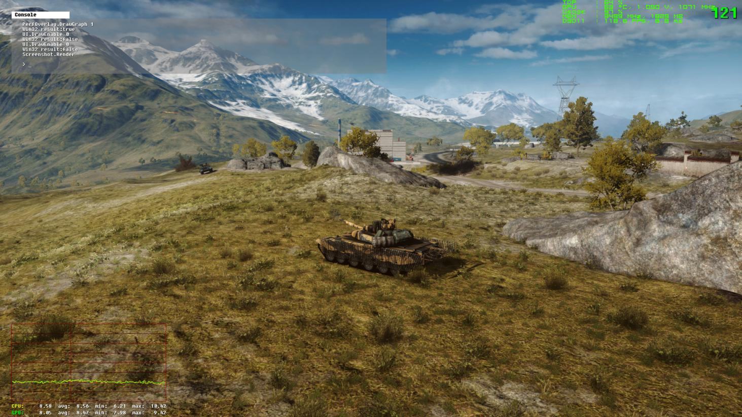

mit einem 3770k 4.1GHz und einer GTX780ti 1071MHz habe ich auf der map in ultra 140fps
auf niedrigen Einstellungen zwischen 300 und 350fps
wenn ich auf server gehe wo 64man drauf sind, dann sind die fps auch nicht viel niedriger
140 FPS Average?
ja
aber im vollen server ist AVG FPS zu messen so gut wie unmöglich.
Das Ergebnis würde immer verfälscht werden, weil um so mehr auf dem Server zerstört wird desto weniger fps hat man.
Man muss auch immer im selben Server testen, weil man hat auf jedem Server andere fps
