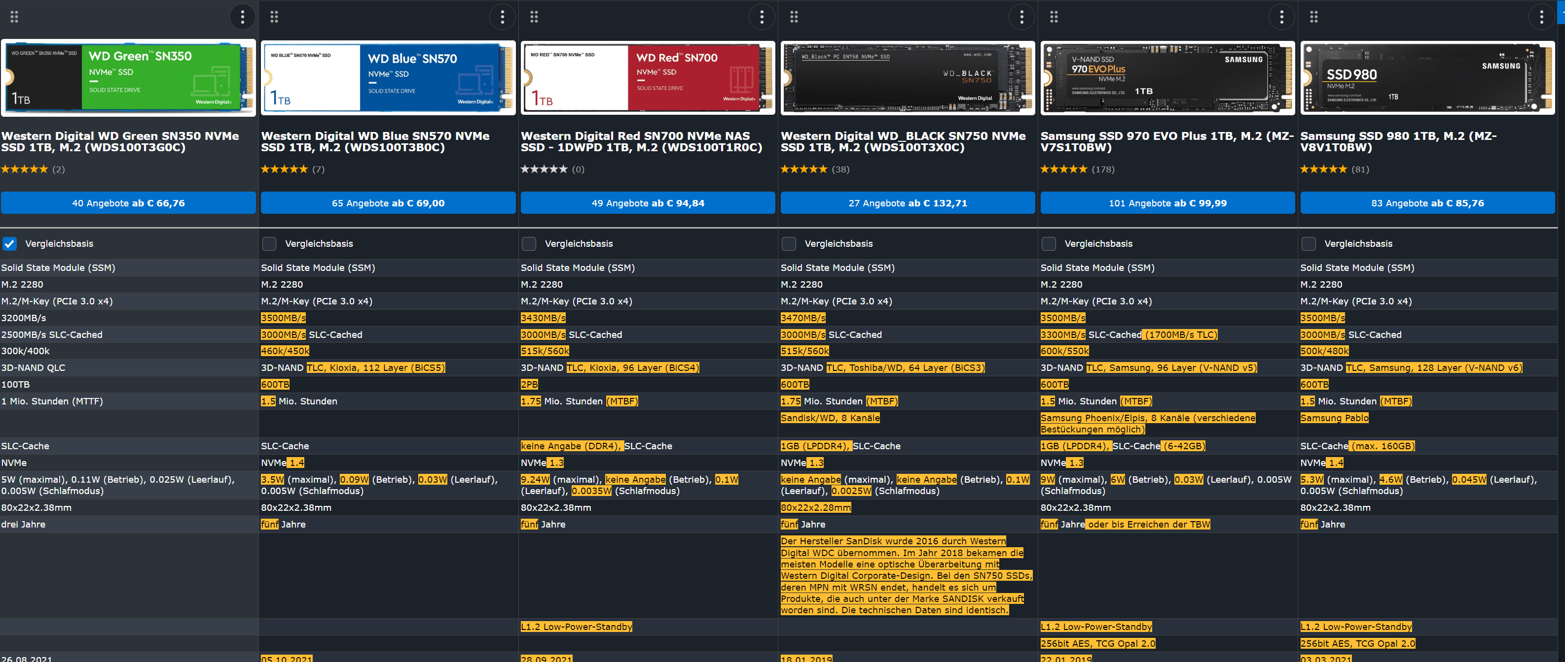

Da mein MB nur PCIe 3.0x4 unterstützt, habe ich folgende in der Auswahl.
Nimm die 970 Evo Plus, dann hast Du eine ordentliche SSD, die 980 sowie die WD Green, Blue und wohl auch die Red haben keinen DRAM Cache und können sehr langsam werden, wenn es mehrere parallele Zugriff gibt, was bei zwei VMs ja durchaus vorkommen könnte.

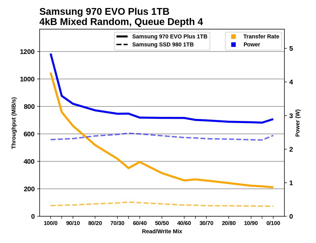

Nein, dies ist totaler Blödsinn, schau mal hier:
Wie man sieht braucht die 970 Evo Plus 1TB bei 100% 4k Lesezugriffen fast 5W und wenn es weniger als 80% Lese- und mehr als 20% Schreibzugriffe sind, dann sind es ca. 3W oder etwa weniger. Die 980 1TB braucht recht unabhängig davon wie hoch der Anteil der Lese- oder Schreibzugriffe ist, immer knapp unter 2,5W, ist aber mit 4,3W lesend und 4,2W schreibend angegeben und die 970 Evo Plus 1TB mit 5,5W/6.0W.
Wie hoch die tatsächliche Leistungsaufnahme ist, hängt eben von der Art und Länge der Zugriffe ab, hier immer dem Maximalwert zu unterstellen, ist einfach nur falsch! Ebenso hängt die Idle Leistungsaufnahme massiv davon ab welche Energiesparzustände aktiv sind und kann z.B. für eine 980 1TB eben 621mW, 21mW oder auch nur 4mW betragen.

@Holt Ok, das hatte ich mir definitiv anders vorgestellt. Also rein von der Effizienz her ist laut dem Graphen die 980 die beste. Relativ konstante Kurven und einen recht niedrigen Verbrauch. Die 970 hingegen hat immer einen höheren Verbrauch und ist auch abhängig von der Zugriffsart.

Eigentlich hörte sich für mich rein von dem Test her die WD-Red echt gut an. Ist für NAS und 24/7 ausgelegt hat ein gutes DWPD rating, allerdings ist halt die Frage in welchem Zustand befindet sich meine Platte meistens, denn zwischen 0.5 und 5W ist bei 24/7 schon ein ordentlicher Preisunterschied, Vor allem, weil ja gleich 2 Platten laufen. also 2,5W zu 5W sind dann logischerweise 5W bei 2 Platten das macht dann schon mal 20-30 Euro im Jahr aus. Und bei 5-6 Jahren durchschnittlicher Nutzung ist das dann fast der Kaufpreis.
@Holt Wo hast du den Graphen denn her?
Nein, bei 100% Read schafft die 970 EVO Plus über 1000 MB/s bei knapp 5W, die 980 aber nur so etwa 100MB/s (ein Zehntel) bei etwas über 2W (also etwas unter der Hälfte), von der Effizienz her schlägt die 970 EVO Plus die 980 also bei weitem. Auch bei 100% Write liegt die 970 EVO Plus bei der Transferrate mit über 200MB/s locker doppelt so hoch wie die 980 und dies bei vielleicht einem Viertel mehr an Leistungsaufnahme.

Das es zwischen den SSDs Unterschied von Faktor 10 gibt, halte ich für ein Gerücht! Die 0,09W bzw. 0,11W für die WD Green/Blue sind nicht mit den 6W der Angabe der 970 Evo Plus zu vergleichen, sondern Augenwischerei wie eben über längere Zeit mit Benchmarks wie Mobilmark ermittelt, wo die SSD kaum Last hat und fast nur Idle ist. Die Leistungsaufnahme wäre mir bei der Auswahl der SSDs, zumindest zwischen den Kandidaten daher auch egal.
Aus dem Review der 980, letzte Seite, den Link findest Du auch in meinem vorherigen Post und dann muss man bei "Mixed Random IO" die 970 EVO Plus 1TB zum Vergleich wählen. Wählen mal die SN550, die anderen sind leider dort nicht verfügbar und dann siehst Du, dass die auch nur mit Wasser kocht und die Unterschiede realtiv gering sind, weit gringer als man denkt, wenn man nur die Werte im Preisvergleich betrachtet!
