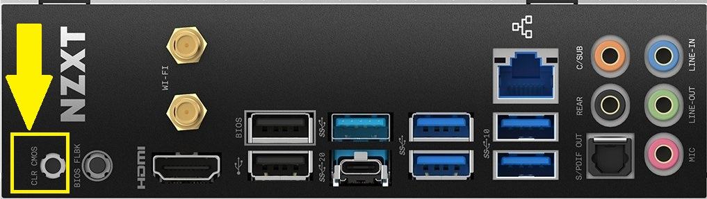

Ein Bios Reset machen, der PC sollte dabei vom Strom getrennt sein , Stromstecker vom Netzteil ziehen.
Der Bios Reset Schalter (CLR CMOS Button) ist hinten am Mainboard.
Danach Im Bios die Uefi defaulte laden, du kannst die Taste F9 dafür verwenden.

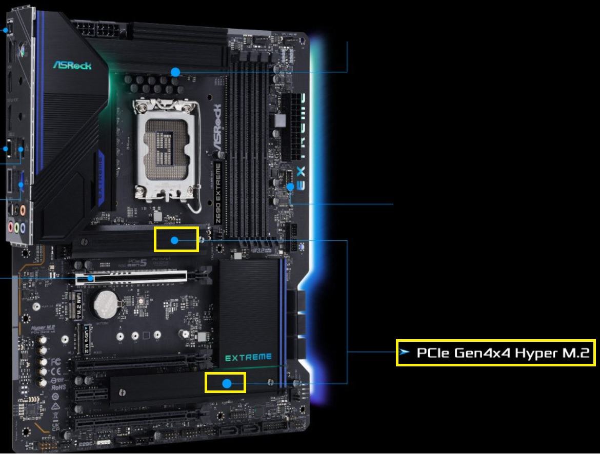

@locke94 wahrscheinlich funktioniert nur der obere und untere M.2 Slot mit der Samsung 980 Pro.
Das NZXT N7 Z690 ist ähnlich dem ASRock Z690 Extreme Mainboard.
Beim ASRock Z690 Extreme funktioniert laut Mainboard Anleitung nur der M.2 Slot 1 und 3 mit PCIe 4.0 NVMe M.2 SSD´s.

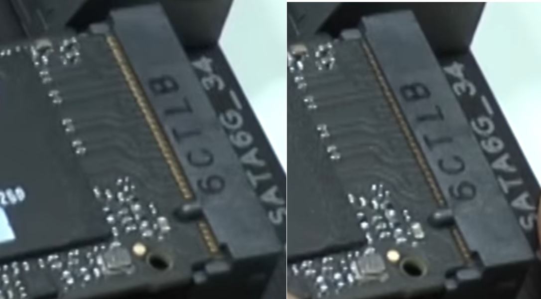

Edit.: Wie kann es denn sein, dass die m.2 nicht richtig im Slot ist, wenn hinten die Schraube richtig sitzt? Habe die m.2 mehrmals jetzt im oberen und unteren Slot verbaut und sitzt immer gleich.
Du musst die M.2 SSD kräftig in den M.2 Slot drücken.
Wenn die M.2 Schraube gerade so passt, kann man die SSD noch ca. 2 mm weiter in den M.2 Slot drücken.
Hier im Video ab Minute 2:45 zu sehen.
Die erste M.2 NVMe SSD die ich verbaut habe wurde auch nicht erkannt, erst nachdem ich die M.2 NVMe SSD kräftig in den M.2 gedrückt hatte wurde die SSD erkannt.
