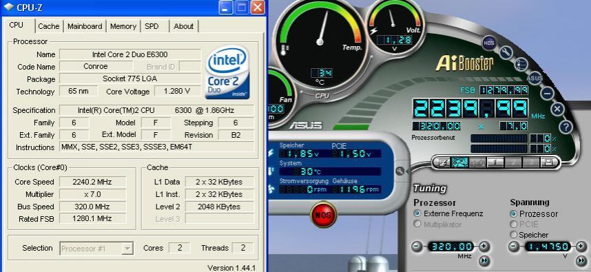

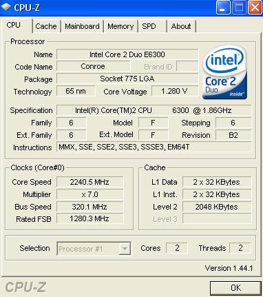

ich bin neu hier und habe gleich eine Frage zum Thema übertakten.
Mein System:
Asus P5N 32SLI se Deluxe
CPU E6300 mit 2x2,240 Ghz bei fsb 320
Grafik: 2x 7600 GT
Ram 2x 1GB DDR 2 800
Kühler Freezer 7 Pro
Bios Version 0904

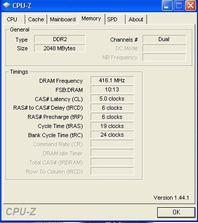

Ich habe die Cpu mit dem Asus Ai Tool auf diese Werte getacktet, nur leider komme ich auch nicht weiter hoch als 320 fsb, habe auch schon andere Tools probiert.
Habe das gefühl es könnte am Speicher-Teiler liegen, aber wie komme ich auf 1:1. muß ich den Speicher runtertakten um den fsb weiter erhöhen zu können?
Habe auch schon probiert meinen Speicher auf 5-5-5-12 manuell zu ändern, Teiler geht dann auf 5:4.
Das System läuft zwar Stabil, aber auf 2,6 -2,8 würde ich schon gern gehen.
Bin für jede Hilfe dankbar.
Gruß David
Willkommen im Forum :wink:
1:1 bedeutet ja das du deinen RAM runtertaktest. so wie ich das sehe hast du bisher nur unter Windows übertaktet mit dem Programm von ASUS?
Irgendwo im BIOS solltest du eine Einstellung finden, mit der sich der Multiplikator für den RAM ändern lässt.
eine weitere Option wäre die Spannung des RAMs zu erhöhen.
als ersten Test schlage ich dir vor den Multiplikator auf 6 zu setzen. es ist zwar unwahrscheinlich das deine CPU am Ende ist, aber wer weis. wenn du den RAM auf 1:1 gesetzt hast und du dennoch nicht höher kommst dürfte dein Board am Ende sein: vMCH erhöhen

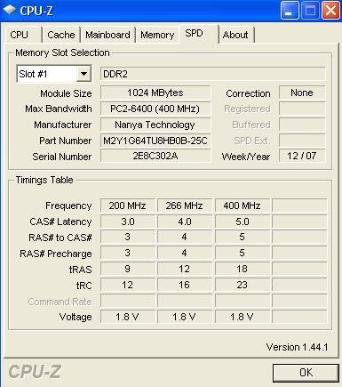

Hallo Fisch,
danke für die schnelle Antwort. Ich bin lieber etwas vorsichtiger mit dem Bios, habe aber die Timings dort schon auf 5-5-5-12 gestellt, ging trotzdem nicht weiter hoch mit dem fsb. Denke das der Ram bei der Spannung mit 814 Mhz vielleicht am Ende ist, der Braucht ja auch nicht weiter hoch!
Ich habe bei Cpu-Z unter SPD ein Paar Daten zu den Timings gefunden, siehe unten.
Kann ich jetzt daraus schließen das ich mit 3-3-3-9-12 den Speicher auf 200 Mhz bremse, durch das weitere Anheben des fsb auch den Speicher wieder hoch bekomme?
Die Spannung der Rams hatte ich schon auf 1,95 weiß nicht ob die mehr ab können.
Die CPU soll auf über 3 ghz gehen, das ist mir aber zu extrem. Habe einige Berichte im Netz gefunden wo es bei meinem Bord anfangs nicht über 320 fsb ging, es scheinen aber einige doch hin bekommen zu haben, will nur keiner sagen wie.:(
Gruß david

mir scheint da liegt ein kleiner Verständnissfehler vor. du setzt nicht die Timings fest um den RAM-Takt zu bestimmen. wenn du die Timings auf AUTO hast bestimmt der RAM-Takt welche Timings genommen werden.
irgendwo im BIOS, vermutlich dort wo du auch den FSB erhöhen kannst, muss es eine Einstellung für RAM-Teiler geben. bei ASUS ist das oftmals gern ein wenig versteckt und es werden direkt MHz-Werte angegeben. bei einem FSB von 200 bedeutet ein RAM-Takt (im BIOS) von 400 MHz das er 1:1 läuft. wenn du die Timings runtersetzt und er dann auch den RAM-Teiler erniedrigt ist dir kein bischen geholfen, da dann beim erhöhen des FSBs abermals der RAM-Takt erhöht wird.
ich für den Anfang lasse immer die Timings auf AUTO und setze den RAM-Multi so, dass der RAM möglichst wenig Takt hat.

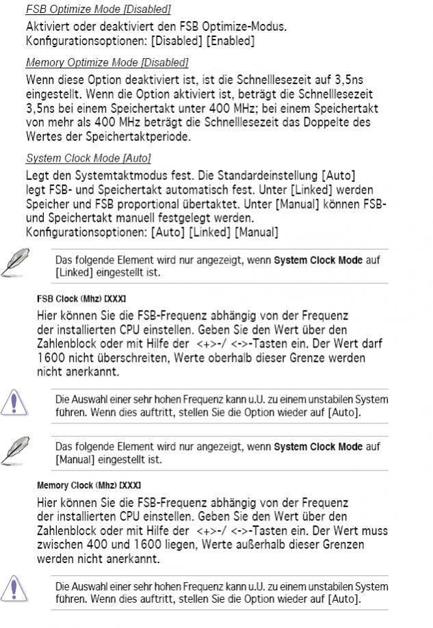

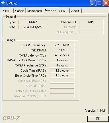

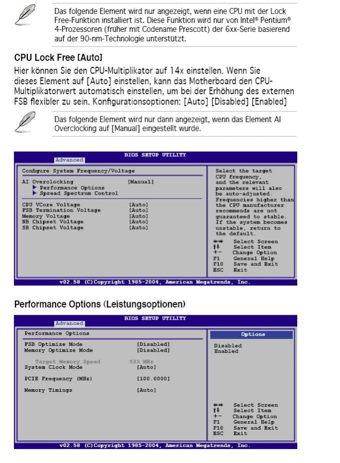

Hm,
also ich kann im Bios den den fsb von 400-1600 verstellen, und die Speicher Zielgeschwindigkeit von 400-1600, dann kann ich darunter die Speicher Timings einstellen, sind auf Auto.
Ich finde aber nichts wo ich den Ram-Multi/ Ram-Teiler einstellen kann, habe den Ram mal auf 260 gestellt und das System gestartet, CPU läuft mit 2,24 ghz, Ram wurde trotz Tuning um 20% nicht erhöht, bleibt bei 261,9 Mhz Teiler 11:9.
Der Ram Takt ist jetzt zwar gleich, komme aber nicht über 320 fsb.
Denke das ich jetzt wohl komplett falsch bin oder!

Unter "System Clock Mode" findest du die Einstellungen. auf [AUTO] wählt das Mainboard FSB und RAM-Takt automatisch, auf [LINKED] werden RAM und FSB proportional zueinander getaktet (=Teiler) und unter [MANUAL] kannst du dann FSB und RAM von Hand eingeben.
anscheinend kannst du beim nForce 4 den RAM-Takt unabhängig vom FSB festlegen. in deinem Fall wäre dies 400 MHz. wenn du dann den FSB weiter erhöhst sollte der RAM-Takt trotzdem bei 400 MHz (DDR = 800 MHz) verbleiben. diese Funktion ist sehr praktisch und solltest du nutzen.
so ganz falsch bist du nicht. immerhin hast du nun den RAM niedriger als die Spezifikation getaktet. das du nicht höher kommst kann verschiedene Gründe haben:
1. dein Board ist am Ende -> höhere Spannung für die NB (NB-Chipset Voltage)
2. dein RAM schafft den Takt nicht mit diesen Timings (Memory Timings von Hand auf 5-5-5-18 verstellen).
manchmal hilft es auch ein wenig die FSB Termination Voltage zu erhöhen. bei meinem P5W-DH kann man anhand der Farbe der Spannung erkennen wie hoch die ist. tiefrot beispielsweise ist dann so langsam die Grenze die man dem Board zumuten sollte, während Lila kein Problem darstellen sollte.
beim Übertakten solltest du auch die Temperatur im Auge behalten. der Freezer 7 Pro ist gut und günstig, aber für immense Taktsprünge vielleicht etwas schwach auf der Brust. wenn die vCore auf AUTO steht und er hier bspw 1,4 Volt wählt könnte das schon zu viel sein.
habe gleich mal probiert:
SYS Clock mode auf Linked
Ram auf max 800
Speicher-Timings auch auf 5-5-5-18 gestellt
wenn ich jetzt den fsb in kleinen Schritten hoch stelle, und starte, fährt das sys nicht hoch.
Wenn ich die Spannung der NB und fsb erhöhe (Lila) ändert sich auch nichts.
Mir ist aber aufgefallen das bei Taktung bis 320 fsb unter CPU-z und im Asus ai tool ein fsb von 1280 steht und im Bios dann nur 1066, obwohl der CPU Takt mit 2,24 im Bios richtig erkannt wird. Wenn ich diesen dann auf 1280 stelle klappt es auch nicht, ist das normal?
Ram auf max 800 und Linked. bedeutet das das du direkt mit 800 MHz RAM-Takt bootest? wenn ja dann bedeutet das ja das bei jeder Erhöhung der Ram-Takt mit steigt.
bei letzterem weiß ich aber auch nicht was das bedeuten soll oO
