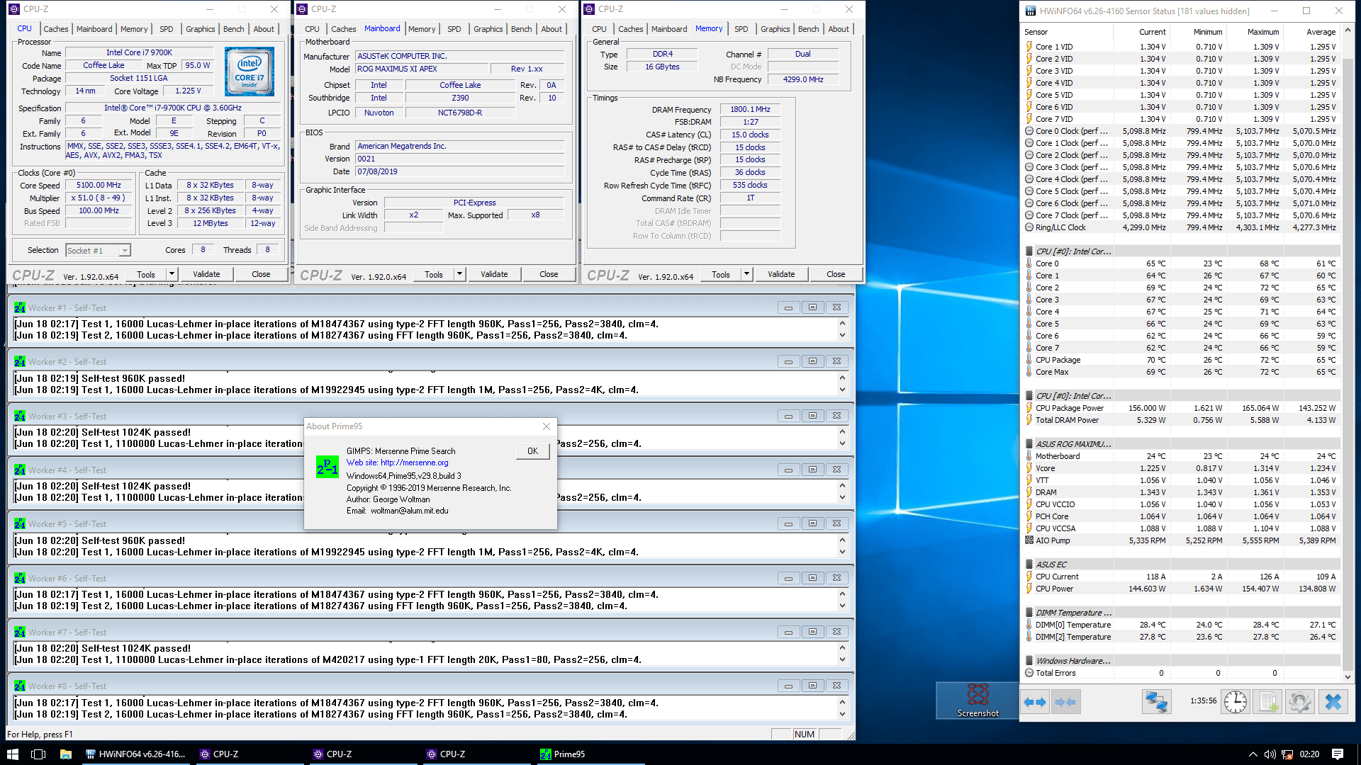

That’s interesting. I play Apex since day one and I’d always had WHEA errors when playing. I’m running 1.38v LLC5 stable in prime95 non-AVX small ffts, Realbench and Apex would still throw whea errors. I even tried 1.45v LLC5 and same thing. I believe after Season 4 the game felt much better and haven’t seen any whea errors since then.
Overwatch does *NOT* use AVX instructions. Neither does Apex Legends. Just for your information. I know because I'm one of the people who helped the Respawn programmer fix the Internal Parity Error bugs on skylake arch (incl 9900k at the time) in Apex Legends (check out the patch notes from last March or April 2019...my name's on the patch notes), that was making the game crash on so many people's systems, even stock systems, and he said he does NOT use AVX in this game.

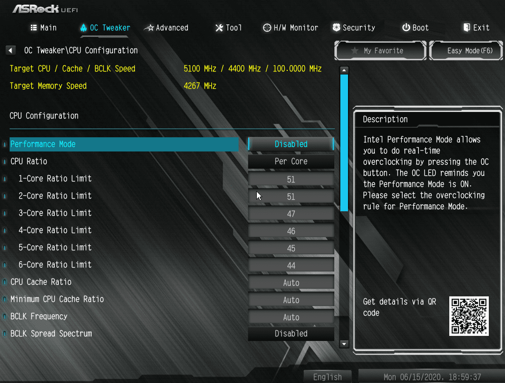

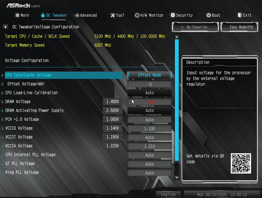

Weil ich glaube, dass es möglicherweise jemanden interessiert, möchte ich euch meine in den letzten Wochen wieder vorangetriebenen PerCore Forschungsergebnisse mitteilen. Wieso hab ichs überhaupt gemacht?
Hauptgrund war, beim 8700K gibt es nur Singlecoreturbo, der wird aber auch mit einem frischen Windows kaum erreicht, also hab ich erstmal einen zweiten Kern auf 47 gebracht, und schon flutschte es und jeder Kern, oder auch zwei gehen abwechselnd auf 4,7G.
Mittlerweile habe ich den Dualcore Turbo auf 5,1G angehoben, aber den Allcore nur minimal erhöht, weil selbst die 4,3G vom 8700K locker reichen um die 1080Ti auszulasten. Hier mal ein Bild wies im Bios aussieht und die Spannungen dazu.
Ich denke für den 10900K ist PerCore OC für den Zocker das Mittel der Wahl und vermutlich (hab leider keinen) ist die CPU @stock bereits schneller beim Zocken als mit 5G Allcore.
Ich würde erstmal 2, höchstens 3 Kerne auf 5,4 stellen und das darunter würd ich alles lassen. Die 4,9G (unter 70°C) drücken die 2080Ti locker an die Wand. Erstmal schauen wie das läuft. Bei Bedarf kann man noch die Kerne 4+5 dazu nehmen, wenn das dann noch läuft.
LLC auf Auto stellen (das ist wichtig, bei meinem 370 Board zumindest, für diese Art des OCs) und Vcore auf Offset, fürn Anfang mal auf -15mV stellen und schaun ob das läuft.
Wie testet man das auf Stabilität? Das ist einfach und Prime95 benötigt man dafür nicht.
Cinebench R15 MC+SC laufen lassen. SC is wichtig um Teillast zu simulieren. Danach verschiedene Spiele zocken. WHEAs ins OSD nehmen. Vcore im OSD braucht man nicht.
Vorteil noch vom PerCore: Temps und Vcore sind viel niedriger als mit hohem Allcore OC.
C-States hab ich alle Enabled, nur Package hab ich Disabled. Dadurch und in Verbindung mit Offset Vcore hab ich sehr niedrigen Idleverbrauch. Fixed ist es höher.
Kommt es zu Blauen oder Teillast bzw. Idleabstürze, Vcore anheben. Offset kann auch ruhig ins Plus, das macht nichts.

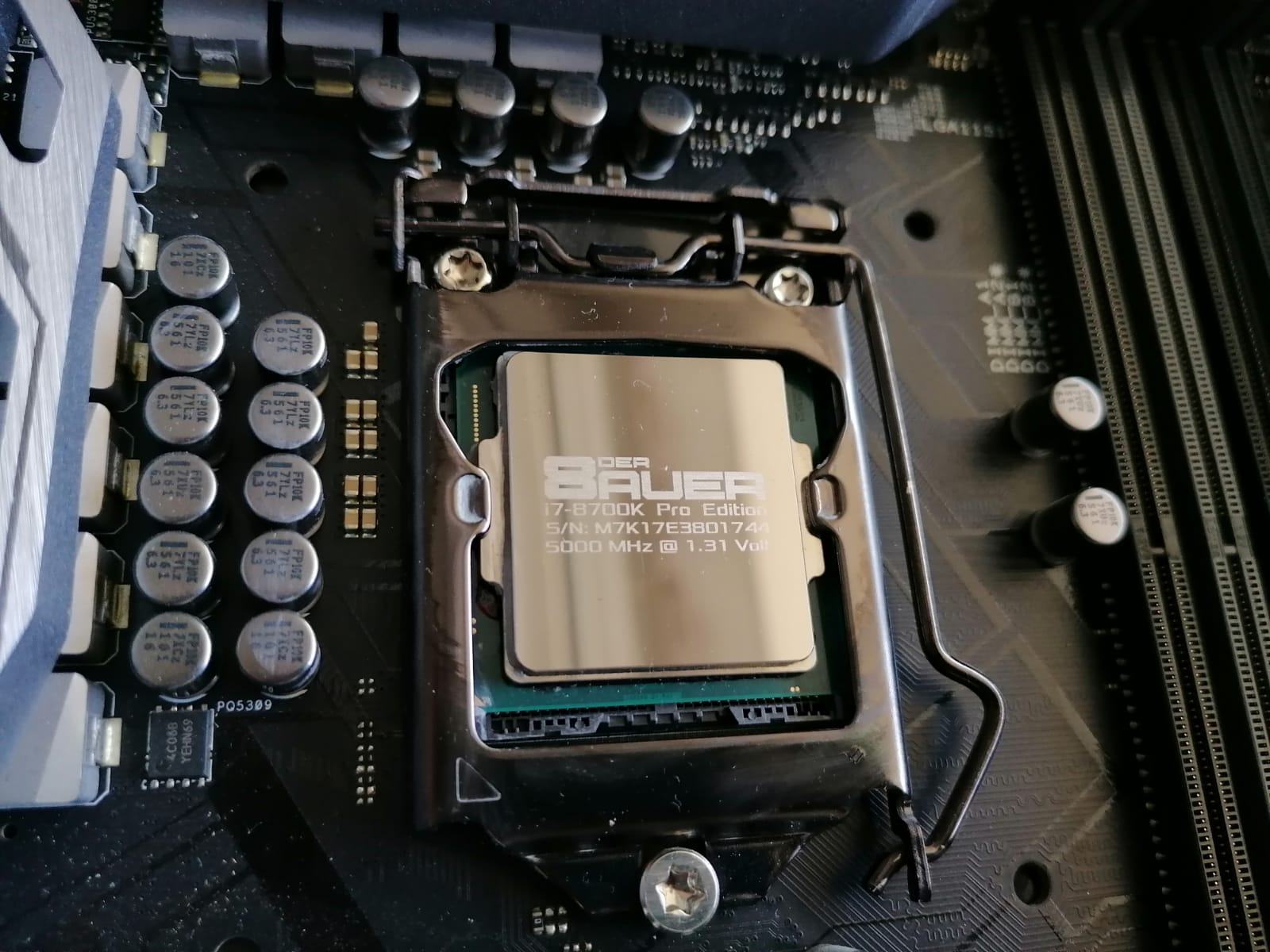

hatt schonmal jemand probiert nen 9900k direct die mit vapor chamber und OC Frame/Rockitcool Direct die Frame zu kühlem wie roman in seinem aktuellen Threadripper Video ?
Leider kann man nur als Gewerblicher bei der Firma bestellen wo er den VaporChamber her hat :(

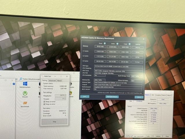

Ich bräuchte auch einige Bilder von Timings fürs RAM OC, habe 2x8GB B Dies hier, konnte auf dem Ryzen mit 4400CL16 benchen damit in paar Games, denke wenn es die neue CPU mitmacht, könnte da einiges gehen. Spannungen für SA und Co wären auch interessant.

Es macht einen Unterschied, ob man eine CPU allcore auslotet, oder stock (per core, stock ist ebenfalls per core). Denn die benötigte Vcore für den Single/Dualcore Turbo ist höher, als für die allcore Last. Du kannst mir glauben, das ist so. Beim 4790K war es so, Prime @stock laufen lassen, alles wunderbar, Prime beendet, kurz drauf, als die CPU in den Single Turbo ist ... Blauer. Und beim 8700K ist es identisch das gleiche, ich denke, dass das einfach normal ist, denn der Single Core Turbo ist 4,7G und Allcore ist 4,3G und 4,7 benötigt halt mehrSpannung als 4,3, die Anzahl der Kerne ist dabei egal, das wär auch bei 100 Kernen allcore nicht anders.
Die nur -5mV musste ich machen, wegen dem DualCore Turbo von 5,1G, damit das auch läuft.
Ausloten soll ich was genau ... 4,4G allcore vs. 5,1G percore vom Post oben?
Unter 4,3G würd ich auf kein Fall gehen, das macht kein Sinn. Für was kaufst du eine 8auer Version, wenn du untertakten willst? Untertakten kann man mit jeder CPU und Unterschiede in der Leistungsaufnahme gibt es da untenrum beim Zocken fast keine, da spielt der Perlenfaktor keine Rolle. Das ist nur unter Volllast wo die Unterschiede in Vcore und Packagepower groß sind.

Ja ich meinte durch deinen hohen 2 Kerne Takt auf 5.1GHz kannst du nicht so stark runter mit der Spannung.
Ich bin ja der Verfechter vom Hardcore UV bzw vom erstellen mehrerer Profile um je nach Szenario entsprechendes Profil zu aktivieren.
Mein Ziel ist es also, den Verbrauch sehr stark zu senken und mit starkem RAM OC, welcher im Vergleich kaum was verbraucht, den Leistungsverlust in Games zu minimieren.

Leistungsaufnahmevergleich mit NfS Payback. Meine Benchszene ist ein Rennen dauert ca. 2min. AVG Wert von Package Power genommen.
Sommersetup (8700K stock + 3200 16 Auto Subs: 63,5 Watt
Dual Core 5,1G -- all 4,4G: 73,9 Watt
Allcore 4,4G: 63,9 Watt
Mit -75 bei LLC Auto erreichte ich den niedrigsten Wert. Mit -90 und -95 waren es so 66 und 67 Watt. Komisch, vllt spielt da die Stabilität mit rein. Bei -105 kam ein Reboot nach Spielstart. Bei -100 kam ein WHEA.
Beim 5,1 Per und beim 4,4 All war der Ram auf 4266 scharfe Subs. Ram OC und Subs haben einen nicht unerheblichen Einfluss auf die Vcore.
Ich werde mein Sommersetup überarbeiten und weg von stock gehen und hin auf Allcore 43. Cache auf Auto ist dann 40. Vielleicht komm ich noch unter 60 Watt.

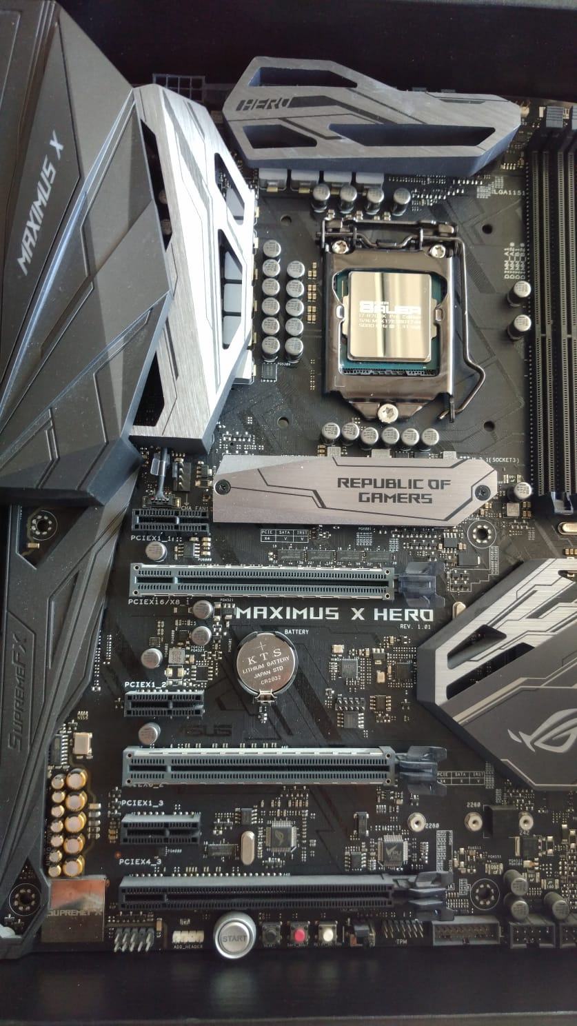

Neue Hardware ist da:
Wusste nicht, dass das ein T-Topology Board ist. RAM wird wohl nicht so gut laufen, vor allem mit meinen 2 Dimms...

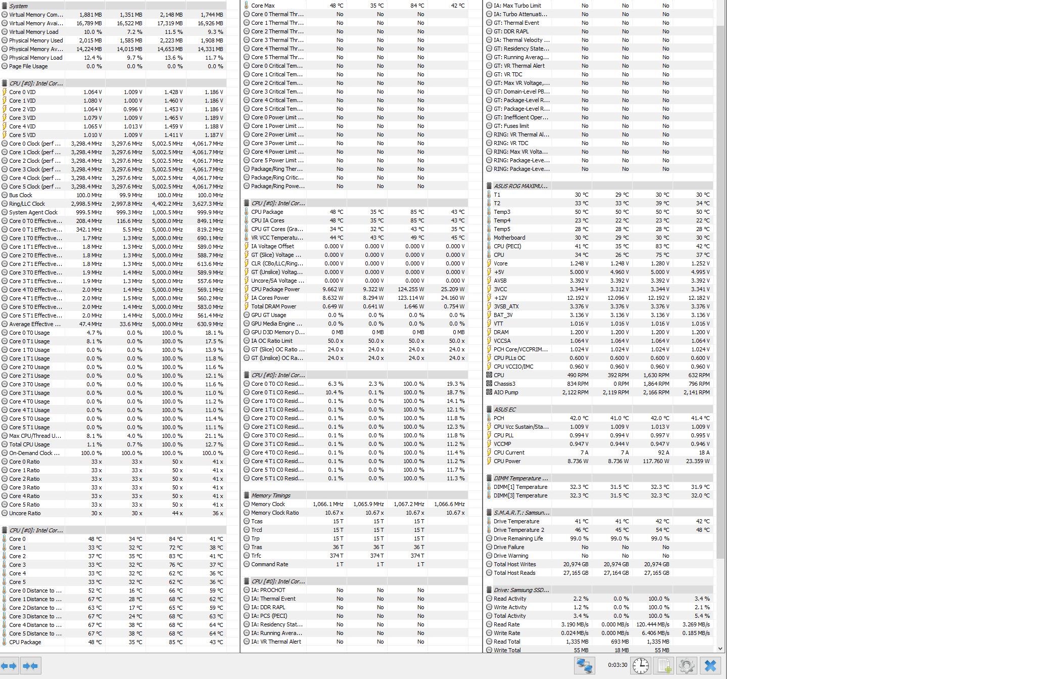

Leute mit den Temps stimmt doch was nicht. Vermute man müsste erneut köpfen. oder was meint ihr warum up to 4 Kerne komplett aus der Reihe tanzen im Vergleich.
Waren jetzt 2 CB15 runs. Muss noch formatieren, weil da war ja vorher ein Ryzen 3600 im Einsatz, nur mit den Temps hat das nix zu tun.
Jo, da muss neu verteilt werden.
