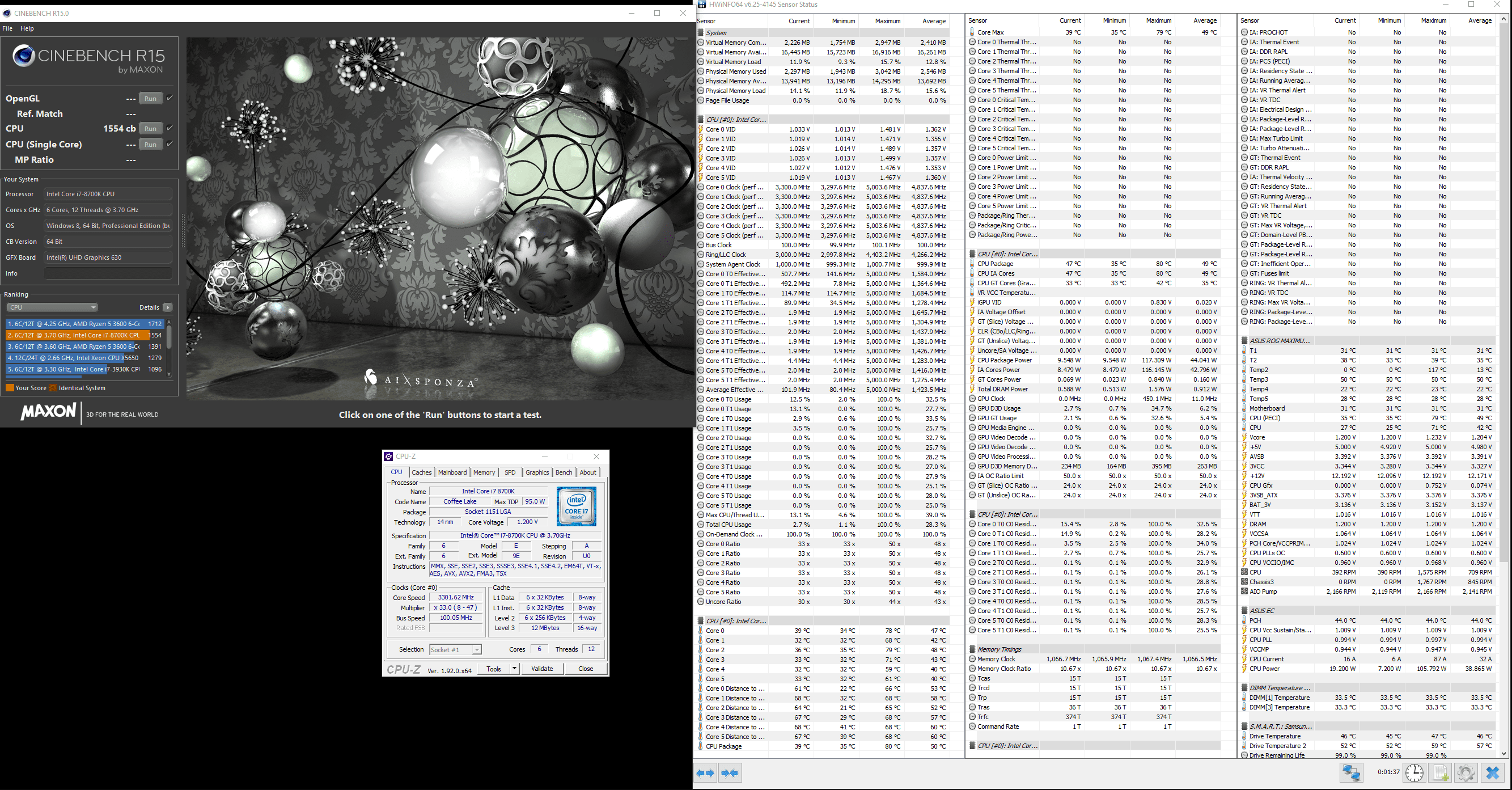

CPU scheint aber ganz gut zu sein, zumindest läuft CB15 ohne Probleme mit eingestellten 1.2V (steigt auf 1.216V unter Last).
Will nur schnell testen wann es einen Bluescreen gibt in CB15.

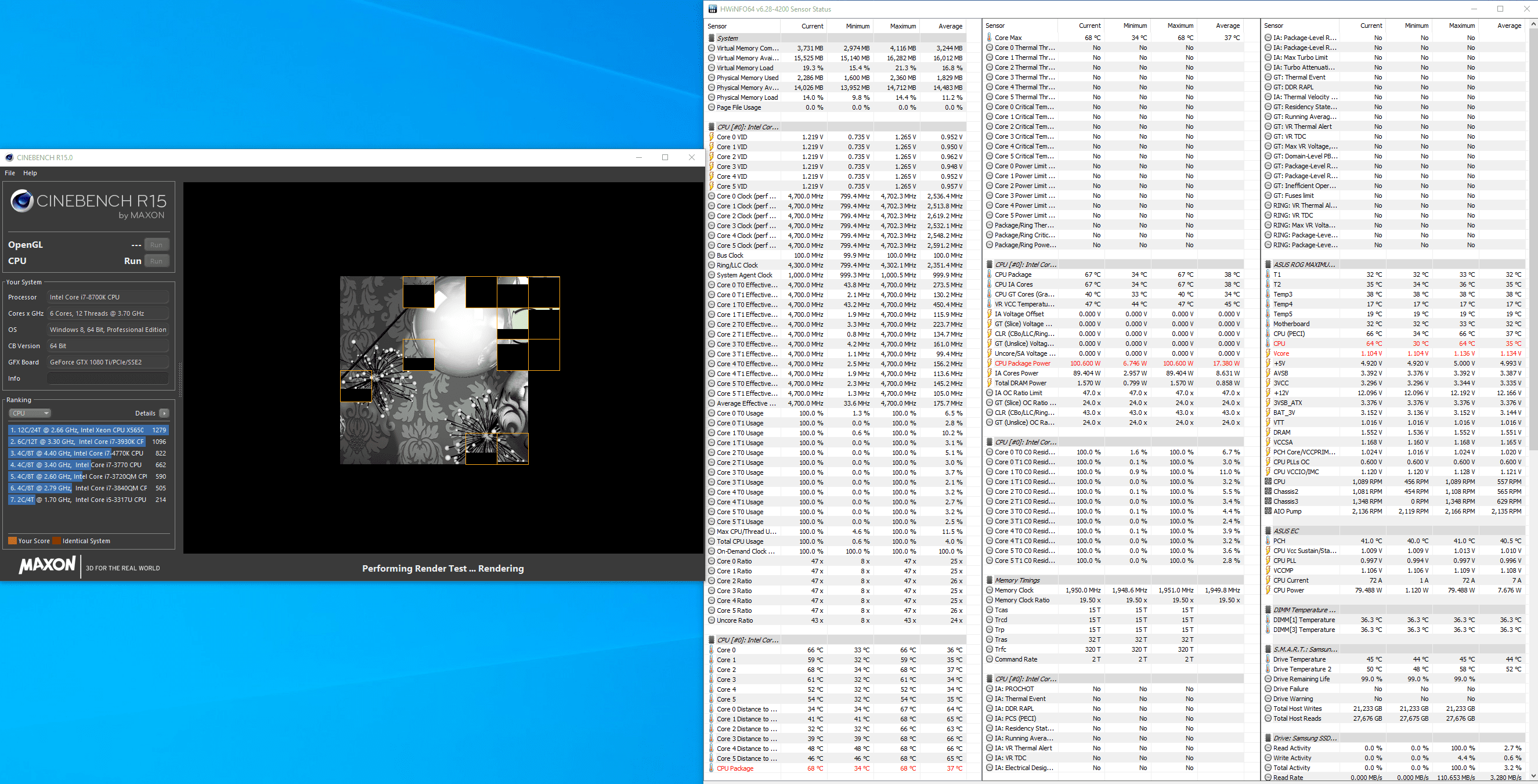

4000MHz habe ich nicht geschafft zu booten mit 17-18..., deswegen habe ich fürs erste mal geschaut wie weit ich mit den Timings runter kann bei 3900MHz RAM-Takt.
CPU ist @ stock (Auto) und RAM habe ich 1.5V und SA und IO auf 1.35V gesetzt im Bios, wollte jetzt im nächsten Schritt probieren die Spannungen etwas abzusenken.
Hat vllt sonst noch jemand einen Tipp, was ich versuchen könnte?
Konnte SA+IO auf 1.1V runterregeln, RAM lief net mit 1.45V, deswegen habe ich es mal vorerst auf 1.5V gelassen.

Sobald man am Ram was macht, muss man das ordentlich auf Stabilität testen, das kann man nicht mit z.B. Games testen. Die können durchaus laufen, aber ein nicht stabiles Ramsetting kann schleichend Daten korumpieren.
Hast du die NS (Nebenspannungen IO+SA) mit Prime ausgelotet? non avx, mit InPlace Haken, 672-768K 30min laufen lassen. Ich glaub nicht dass das mit 1.1V lange läuft.
Deine RTLs u. IOLs [D1] passen nicht. Mach mal MRC Fastboot aus, das findest du bei den Timings entweder obendran oder untendran. Dann paarmal Kiste aus und einschalten immer durchbooten lassen und RTLs überprüfen. Sie sollten mit der Zeit besser werden. RTLs sollen max 2 auseinander sein und IOLs max 1 auseinander sein.
LLC wird bei Asus meist 5 empfohlen. Es muss halt droppen. Mehr Drop is besser, kannst auch 4 probieren. Lass es nicht auf Auto, wenn das bei dir einen Vcoreaufschlag verursacht.
Edith: Wenn die NS passen, kommt HCI oder Karhu dran. Ich machs mit HCI. Pro Thread muss eine Instanz gestartet werden. In jedes Fenster gibst 833 ein. Damit kommt es zu keiner Auslagerung während des Testens. Ab 400% kann man sagen, dass es stabil ist. Die Freeversion kannst nehmen.
Geändert -Timings +RTLs
Nachtrag: Bei 2x8 hat sich bei den NS ein Abstand von ~50mV bewährt, also SA 50mV höher als IO. Bei 4x8 u. 2x16 is es dann eher beides gleich hoch.

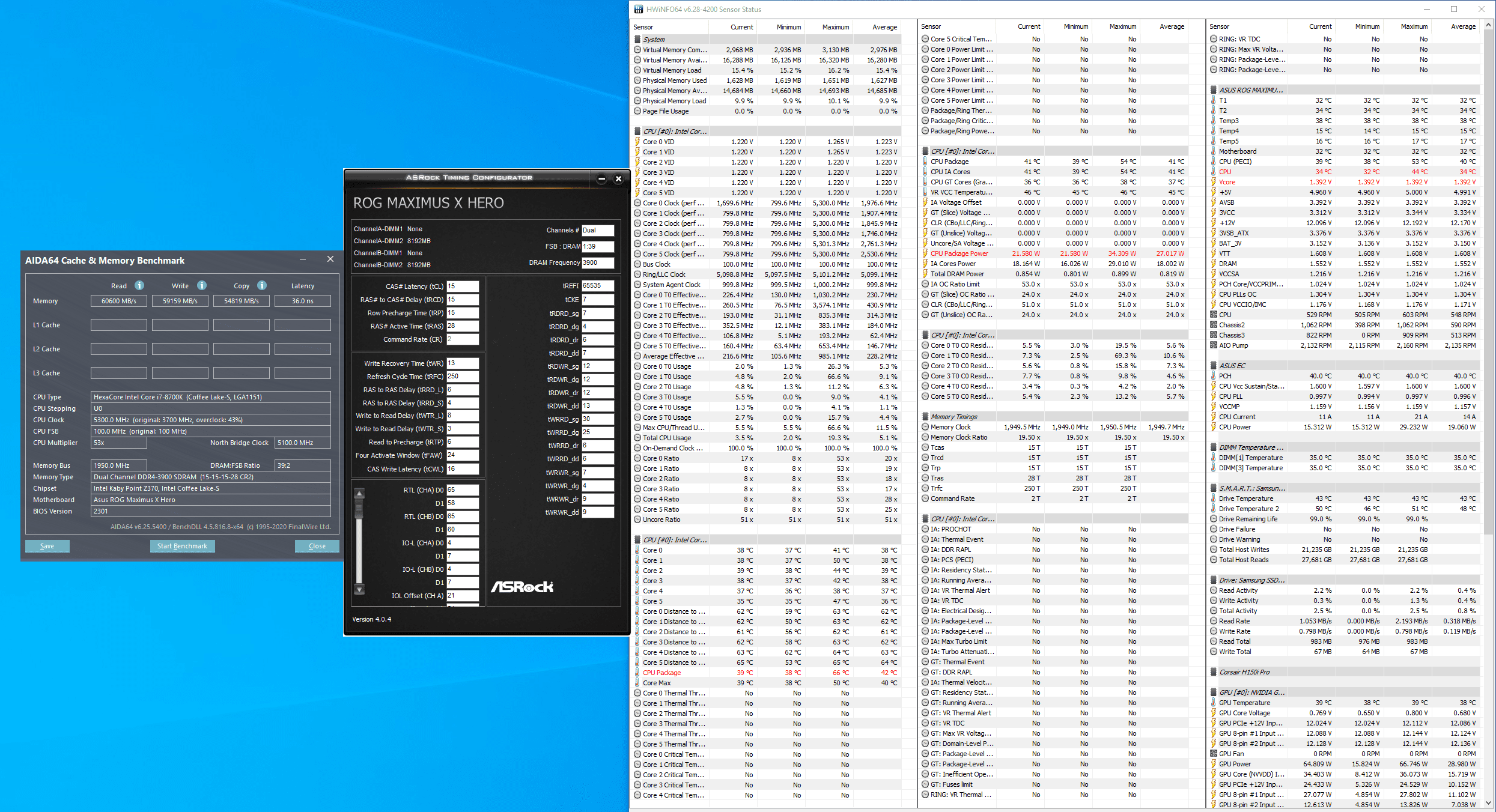

Taugt eigentlich der Aida RAM Test was? Lief jetzt nicht lange, nur als Vorgeschmack jetzt mal just 4 fun laufen lassen.
RAM Spannung hab ich etwas erhöht, hatte eben 4000MHz getestet mit 1.6V Ram Spannung und 1.35V IO/SA, aber kann net mal booten, auch net mit 20er Timings...

Aida kann man für nen Schnelltest nehemn, wenn grob was nicht passt, schmiert es schnell ab. Aida knallt den Ram komplett voll, was zur Auslagerung führt. Das sollte bei einem Ramtest aber nicht passieren. Für richtig testen nehm ich HCI.
4,7 testet hier keiner, die wollen alle 5G oder mehr. WHEAs darf man ruhig sehen auf dem Screen, bei dem Kurzrun da jetzt unwichtig, aber bei Prime is es schon wichtig.

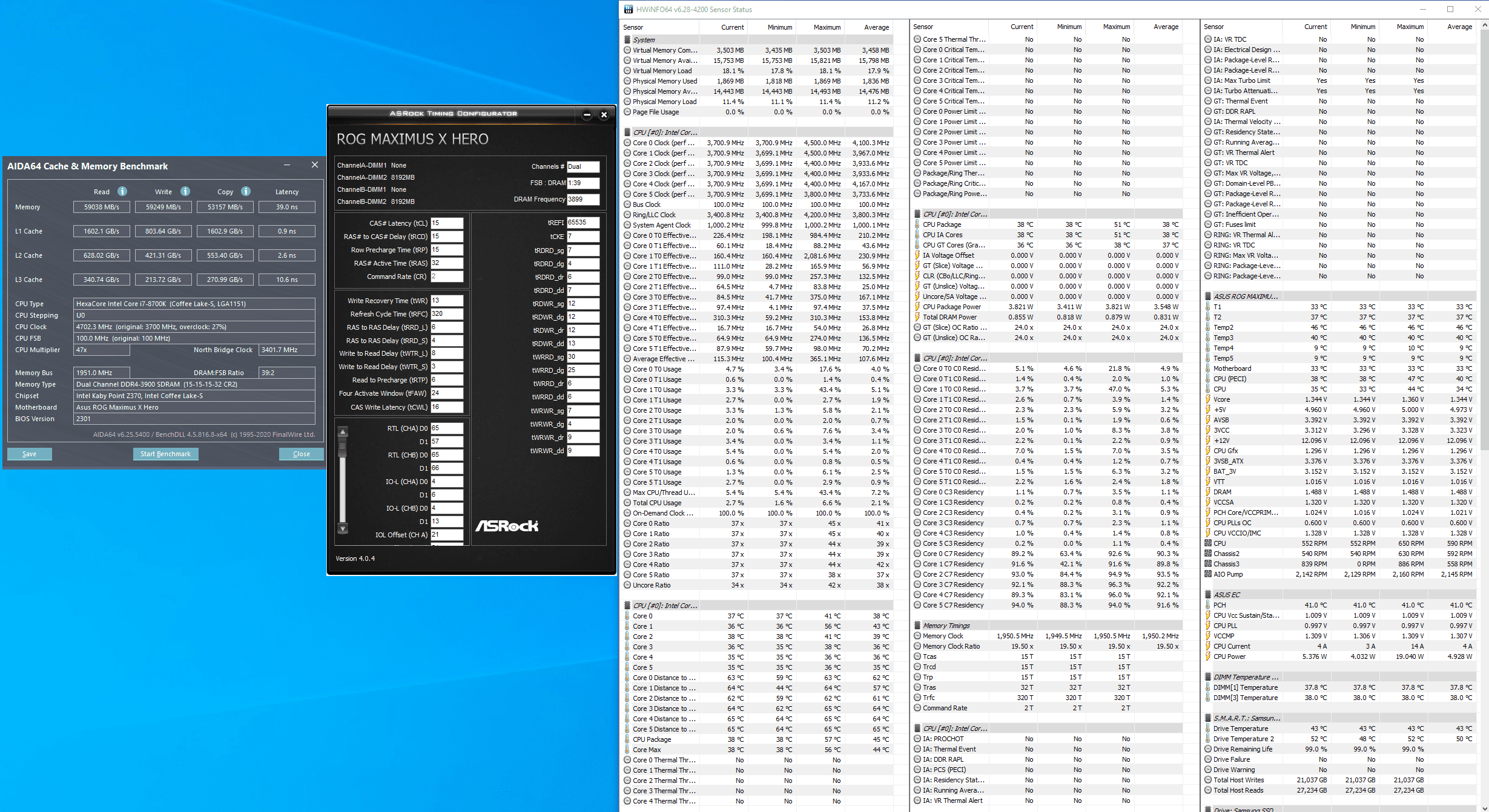

Aktuell bin ich so weit: (Game Benches laufen soweit damit)
CPU Spannung konnte ich noch auf 1.38V droppen, was mit dem LLC drop noch etwas weiter runter geht.( im Screen war es noch 1.4V)
Getestet wurde nur mit CB 15 und Games, ist also sicher nicht Prime stable.

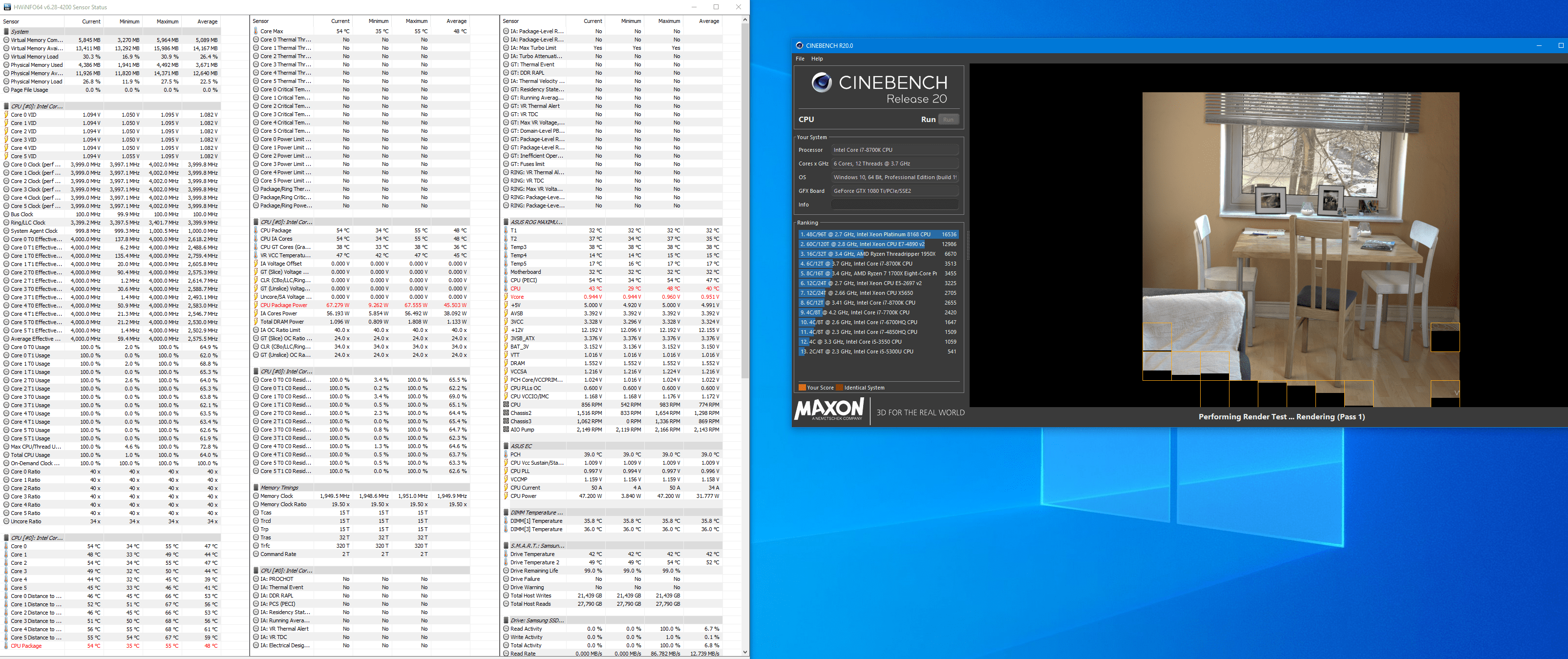

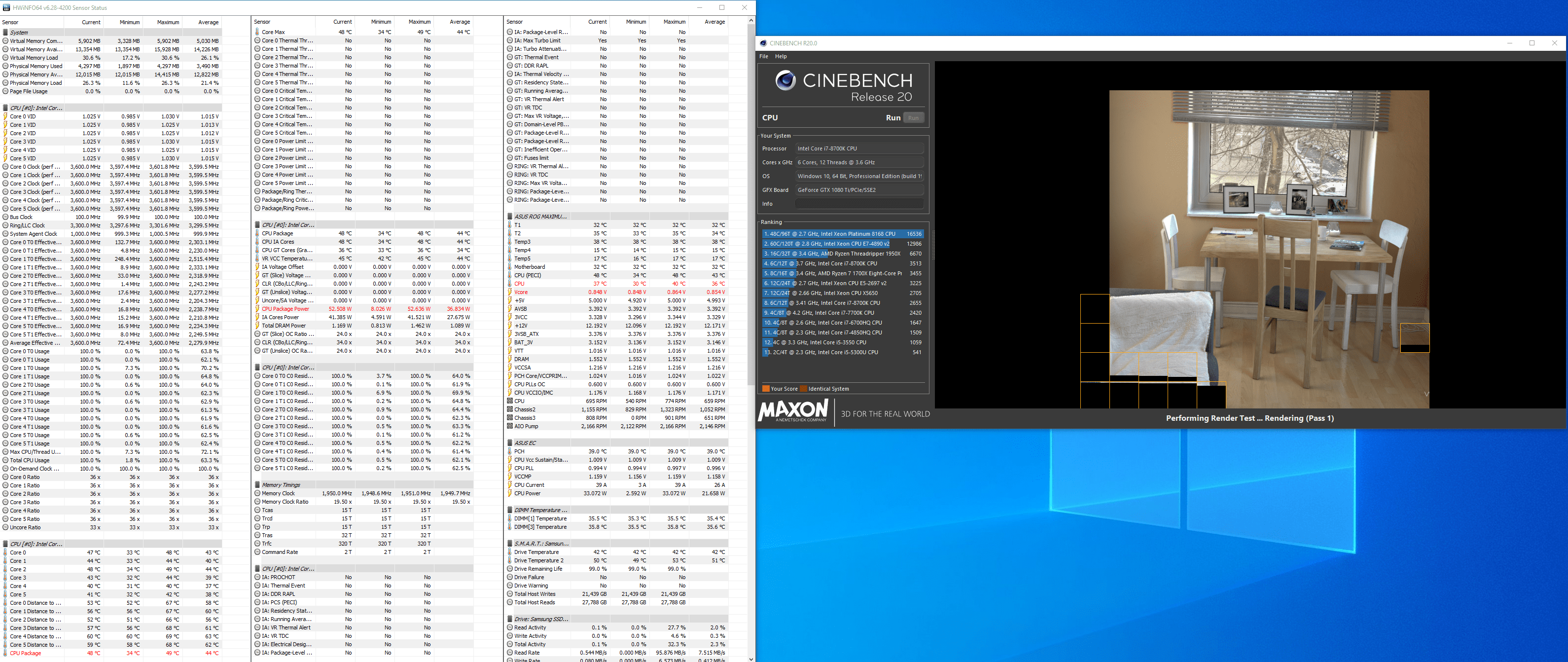

meckswell oben sind 2 Bilder wo CB20 läuft einmal 3.6GHz bei 0.85V unter Last und max 52W Package Power und einmal 4GHz CB20 bei 0.95V und 67W Package Power.
Beim Ryzen war es 3.5GHz. (Sweetspot)

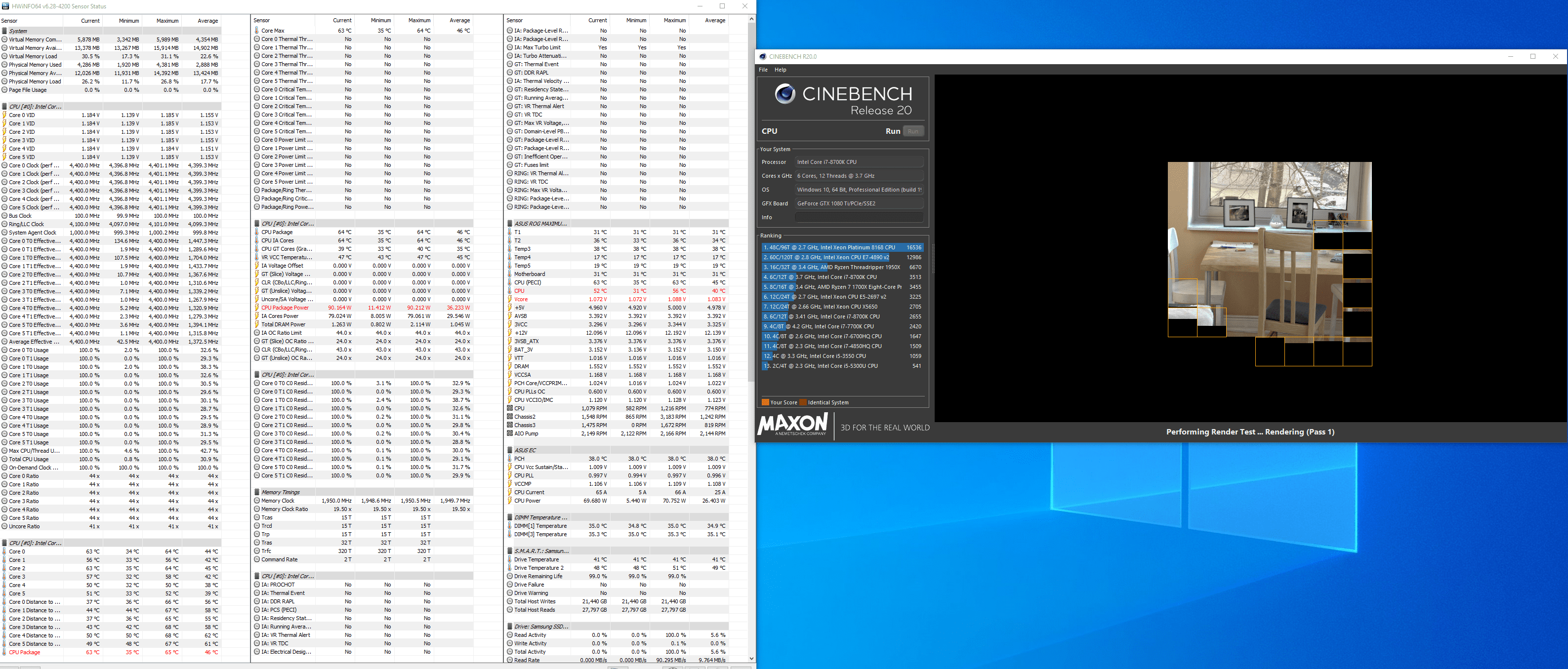

Edit: Hab noch 4.4GHz bei 1.072V unter Last laufen lassen, resultiert in 90W Package Power.
Edit 2: Hmm sehe grad bei den 2 oberen runs war der Cachetakt auf 3.3GHz gefixt und bei diesem run hier lagen 4.1GHz Cachtakt an, weiß jetzt nicht wie viel das ausmacht beim Verbrauch, aber nur um es mal kurz zusammen zu fassen:
Von 3.6GHz auf 4GHz steigt der Verbrauch um 15W
und von 4GHz auf 4.4GHz steigt der um weitere 23W

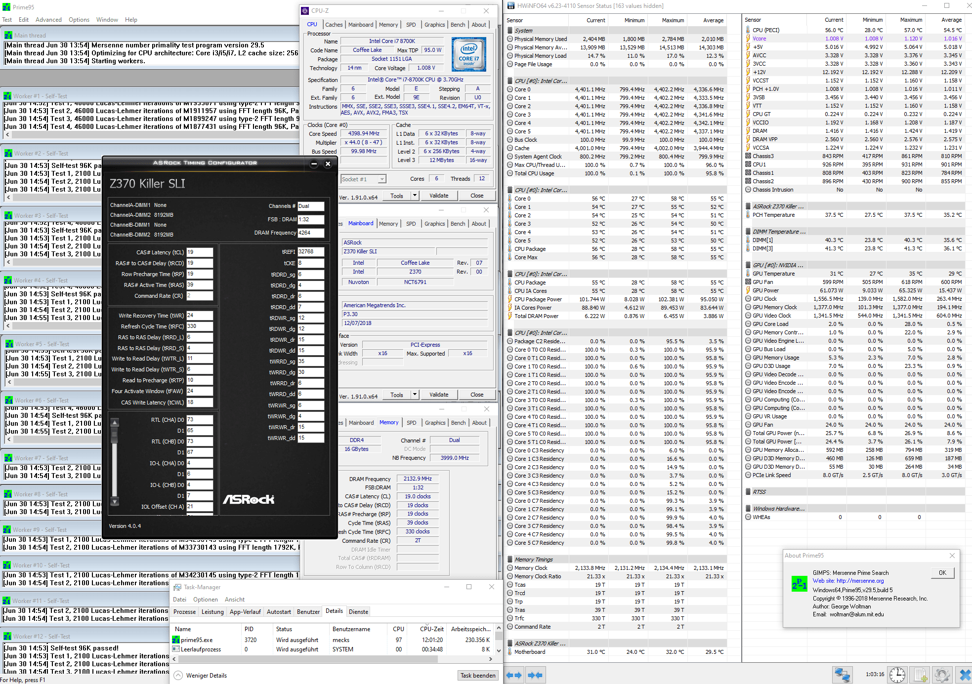

Kurze Vorgeschichte: 3200-16 war mir dann doch zu lahm, so dass ich wieder auf 4266-19-halbscharf (Timings liegen bei) gegangen bin. CPU lief bis dahin 43-40 prime- u. gamestabil, UV ausgelotet. Hab dann, weil hoher Ramtakt meist etwas mehr Vcore benötigt, einfach 10mV drauf gegeben.
Das lief dann die letzten zwei Tage problemlos.
Ich nutze LLC4, das ist die lockerste auf diesem Board und habe einen Vdroop von 112mV (Idle 1.120, Last 1.008V).
Heute hab ich dann einfach den CPU Multi von 43 auf 44 angehoben und sonst nichts verändert. Und Prime laufen lassen, Custom, Non AVX, mit InPLace Haken, 1h laufen lassen, 45min reicht normal fürn Listenrun.
Keine WHEAs, sie müssen sichtbar sein auf dem Bild. Kein HT ausmachen, würd man natürlich leicht erkennen auf dem Bild, nichts am PL machen, is standardmäßig eh offen.
Möchtest du diesen Fehdehandschuh aufheben?

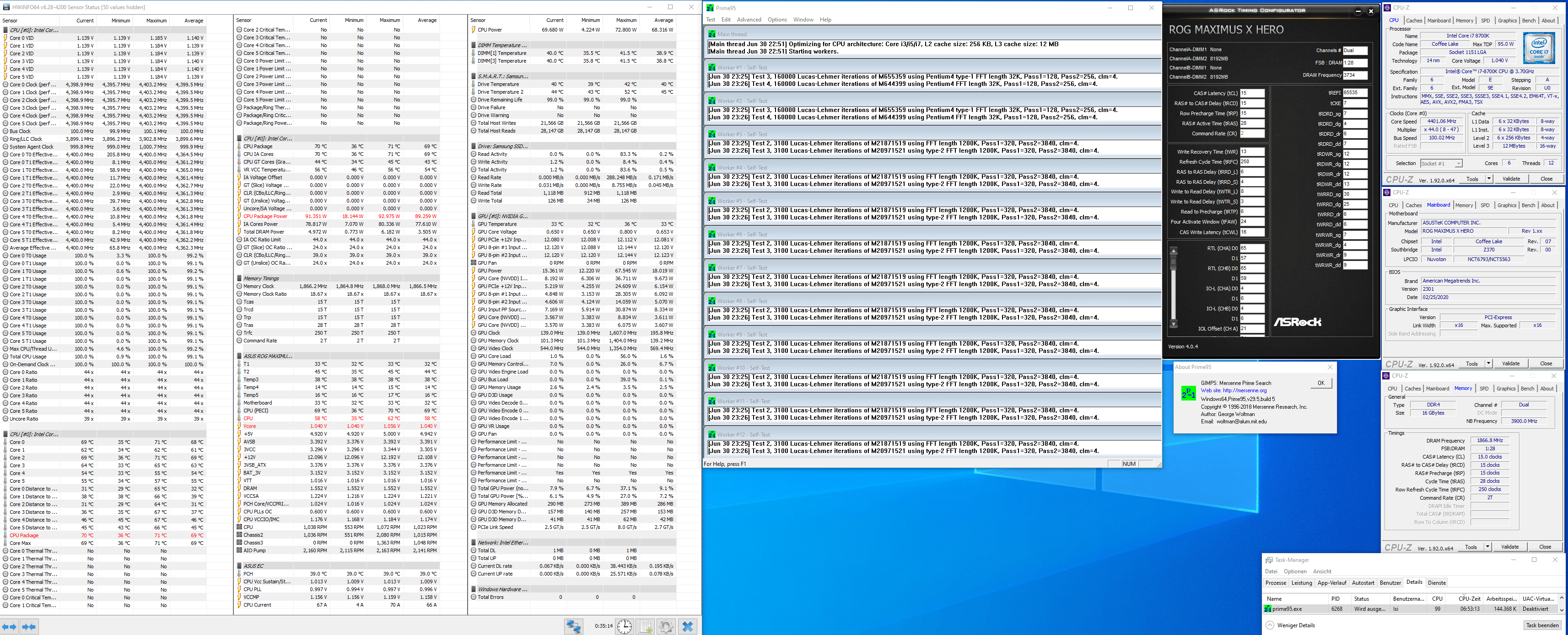

Hallo @meckswell, jetzt hast du mich dazu getrieben über eine Std meines Lebens für den shice zu opfern^^
Hatte ein Absturz, hab dann Cache auf 39 Spannung etwas hoch und RAM um 2 Stufen runter gestellt und mal 35min laufen lassen.
Echt kein Nerv für Prime, man sieht aber gut wie unterschiedlich heiß die Kerne werden, muss köpfen.
Meine Package Power ist aber deutlich unter deiner. Ich vermute, dass ich mit der Spannung noch etwas runter könnte und Cachetakt etwas höher und das der Absturz am RAM lag, soweit ich weiß war der bei 720k oder so, sollte doch RAM sein dann oder? Sry hab mich mit Prime nie wirklich auseinandergesetzt seit vielen Jahren. Da ich nicht wirklich Zeit ins Ramtuning gesteckt habe bei dieser CPU, sind auch die Spannungen so hoch, da könnte ich sicher deutlich runter wenn ich paar Timings zurück schraube, aber ganz ehrlich keine Lust dazu aktuell, hab jetzt nur wegen dir dies laufen lassen.
Wie dem auch sei hier ein Bild.

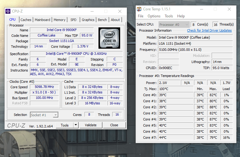

nochmal ein kleines Update und danke an Phoenix2000 und andere (wo mir die Namen nicht eingefallen sind, die mir vor ungefähr 8-9 Monaten geholfen haben)
habe jetzt sogar 5.1 geknackt mit Thermal Grizzly Kryonaut Wärmeleitpaste
irgend wie war die industrielle Wärmeleitpaste vom ASUS ROG Ryujin 360 nur dreck.......
