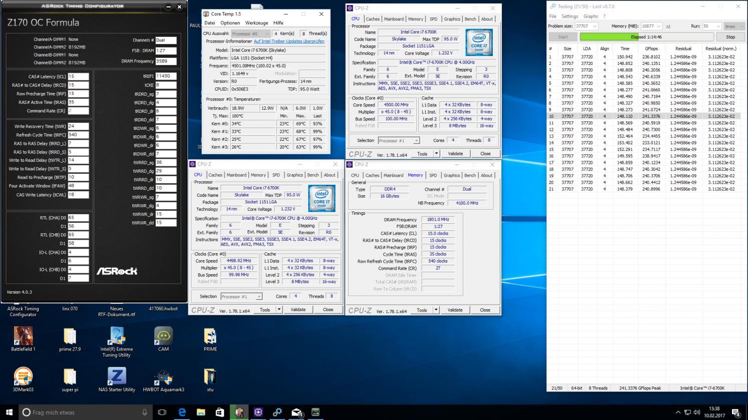

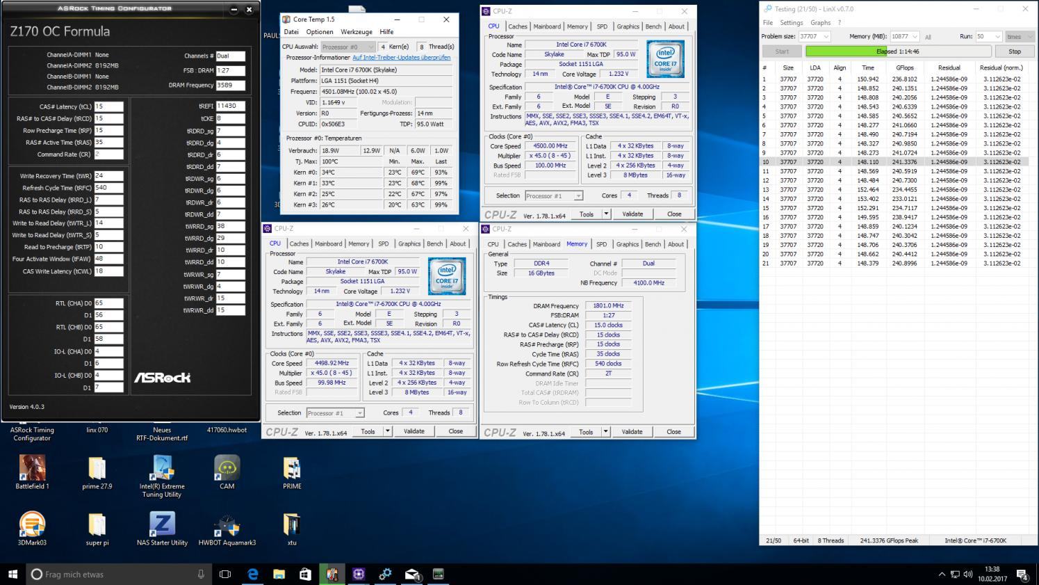

So, 50 LinX-Run durchgelaufen, allerdings mit 1,424V. Temps waren mit max. 70°C ok.
Jetzt nochmal schauen, ob ich den Run reproduzieren kann, dann wäre ich durch.
3 subtimings verändert 13gflops mehr :)
DRECKS XMP
und das ohne vdimm änderung
welche denn?
trfc, tfaw,tcwl
die waren bei den Trident z viel zu lose. gehen sicher noch tighter bringt aber nix mehr wie es scheint.
