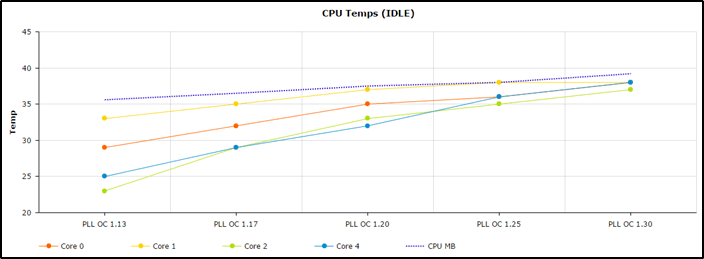

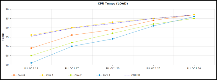

Dann bin ich auf einen Eintrag im Intel Forum gestoßen, wo auch das Phänomen (VCC PLL Voltage und Temp) besprochen wurde.
Am besten selber mal lesen.
Laut einem Intel Mitarbeiter ist die VCC PLL Voltage @ stock 1,000V und alles darüber ist OC, was Intel natürlich nicht unterstützt ;)
First of all I want to tell you that Intel does not encourage overclocking. From the data sheets the normal Vcc PLL voltage is 1.0V with tolerance of + - 5%. You can find it at page 119 here:

In dem o.g. Intel Thread gibt es auch ein paar schöne Diagramme von Usern, wo man sehen kann, dass je höher die VCC PLL Voltage gesetzt wird, um so niedriger ist die Differenz zwischen den einzelnen Kernen.
