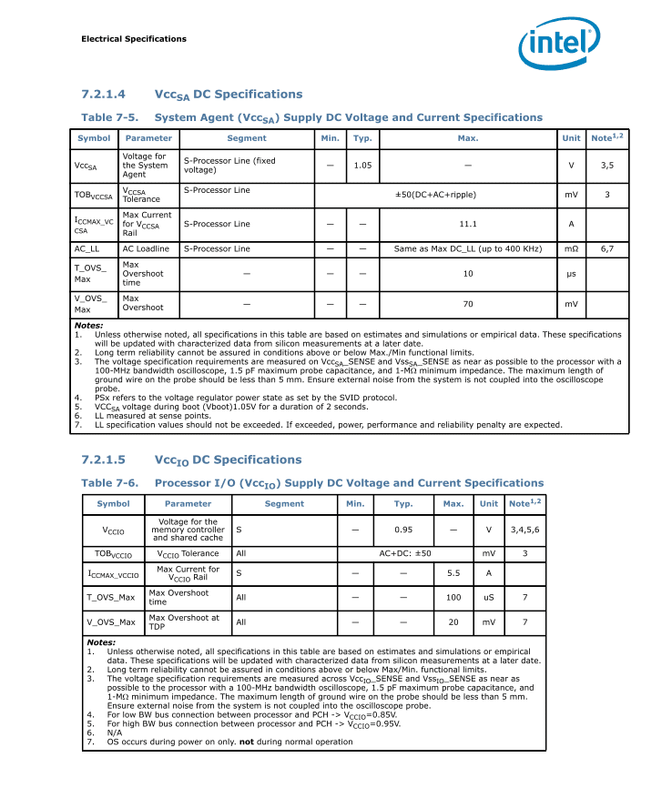

Glaube ja das Thema ist tot, leider, aber vielleicht kann mir ja doch jemand folgendes Verhalten erklären.
MSI Z170A-Pro (blem)
VCCSA/IO auf 1.15
3200MHz / Timings egal
Das Bild veschwindet einfach, also quasi "an, aus ... an ... aus aus .. an" wie es lustig ist. Kann man auch munter in Memtest sehen. Drehe ich den Speichertakt etwas zurück so verschwinden die Symptome.
Ist das ein normales Verhalten, wenn der IMC nicht mehr mitspielt? :confused:
Ok, ich habe nun folgende Beobachtungen gemacht, die so einigen Infos im Netz entgegenlaufen und finde 0 Infos dazu:
VCCSA 1.1 & VCCIO default= kein boot (geht nicht mal an)
VCCSA default & VCCIO 1.1 = boot bei 3000MHz
Infos im Netz dazu sagen aber:
•VCCSA: Starting with the second-generation Core i processors (“Sandy Bridge”), the VTT voltage was renamed to VCCSA, and is called “system agent.” It feeds the integrated PCI Express controller, memory controller, and display engine (i.e., the “2D” part of the graphics engine).
•VCCIO: Available starting with the second-generation Core i CPUs (“Sandy Bridge”), this voltage is used for feeding all input/output (I/O) pins of the CPU, except memory-related pins. On CPUs that have this voltage, it is also used to feed the thermal control bus (PECI, Platform Environmental Control Interface).
Das passt aber irgendwie nich, denn dann müsste die Kiste bei VCCSA default und VCCIO 1.1 bei 3000MHz schwarz bleiben und nicht umgekehrt. :hmm:
Zudem bekomme ich bei erhöhter VCCSA/VCCIO Bildfehler mit der iGPU. Das geht über Striche, über flackern (bild kurz weg) bis zum totale Abschuss mit Bildsalat. Nun viel mir auf, dass das alles verschwindet, wenn man die PCH Spannung im Verhältnis zur VCCIO auch leicht anhebt. Fungieren die Spannungen zueinander als Sperrspannungen? [War Unsinn bzw. Zufall.]
Irgendwie nervt es mich, dass man dazu absolut keine verlässlichen Infos findet. Woher stammen denn die ursprünglichen Infos zu VCCSA/VCCIO die überall runtergebetet werden? In den Intel Whitepapers zu Skylake fand ich keine einzige Aussage, die besagt, dass die SystemAgent Spannung z.B. den IMC umfasst und VCCIO Speicher relevante Pins auslässt. :confused:
EDIT:
Und mal wieder stellt sich heraus, dass ein Großteil der Overclocking Guides einfach nur den gleichen Unsinn runterbrabbeln. :wall:
VCCIO = IMC, siehe Intel Whitepaper im Anhang. Hier steht dann auch etwas zu VCCSA/VCCIO, was deutlich mehr Sinn ergibt:
