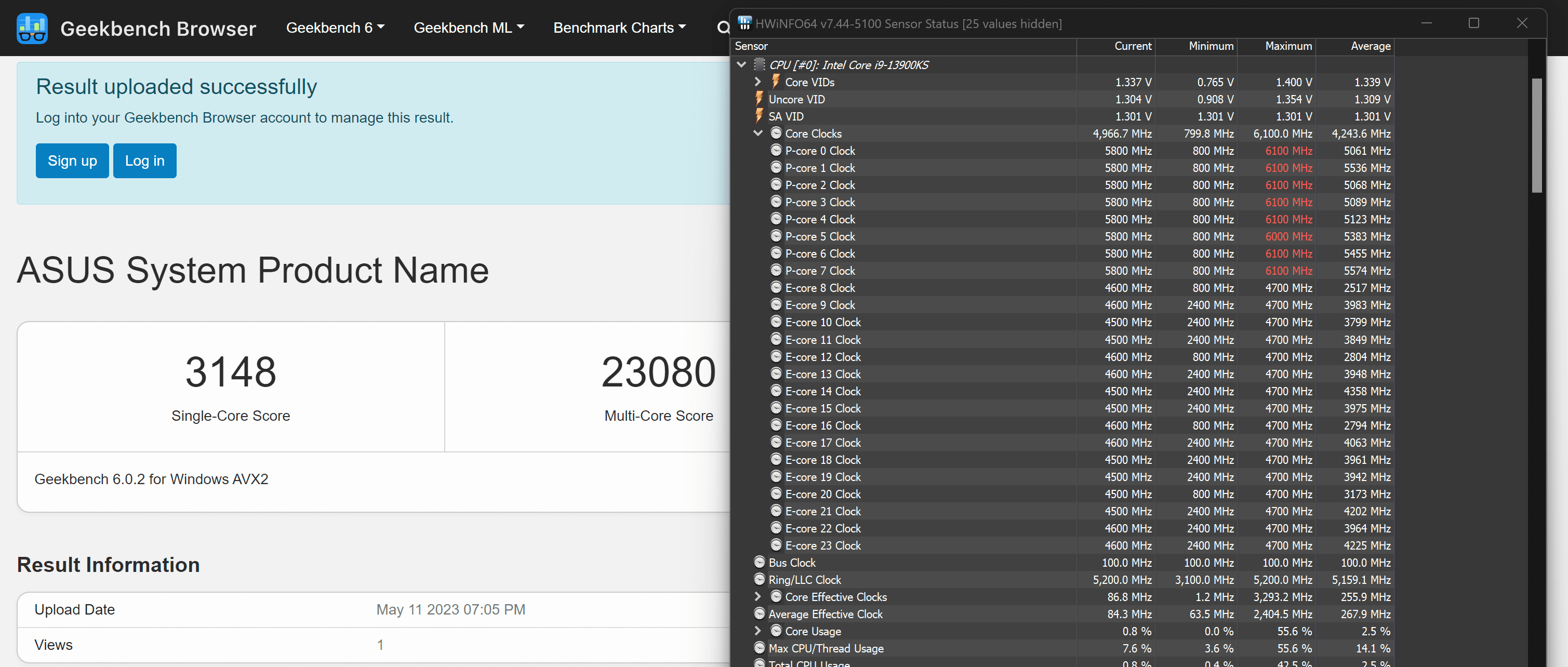

@Brainscan1979 ich bin immernoch der meinung das bei dir irgendwas nicht stimmt - du müsstest rein theoretisch deutlich mehr leistung haben als ich (aber was man jetzt schon sieht ich brauch deutlich mehr spannung als du)
Oki, dann nochmal am anfang, wenn ich alles stock habe und tvb oc +2 machen bekomm ich den Geekbench nicht stbale durch, WO muss ich als erstes an die Spannung ran ? V/F Curve oder direkt Manuell ? oder doch wo ganz anders. ?

ich würde da aufjedenfall noch mal drüber schauen , du hast wegen ~10% mehr leistung von einem 13900k auf einen 13900ks gewechselt ... wieso dann nicht ordentlich oc machen so das es sich wenigstens etwas "gelohnt" hat ? - ich hab ein sp 100 13900kf und bin genauso schnell wie du mit einem 13900ks sp 113 mit oc ... -> allein daran sieht man schon das irgendwas defintiv nicht stimmen kann.
weiste wie ich das meine ? (aber am ende deine entscheidung , deine hardware - wollte/will nur helfen und möglicherweise fehler aufzeigen)

Also ich bin nicht so Elitär wie einige Leute hier. Ich setzt mir mein Ziel und das wurde mehr als bei weitem übertroffen.
AllDay 13900K waren 56/44/49 bei meinem KS habe ich jetzt 61&60&59/47/52 hat sich für mich gelohnt.
