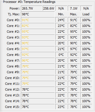

Werde die Tage auch mal testen, ist natürlich immer HS Abhängigkeit. Aber 5c sind ein Haufen, hab zwischen den Kernen 15c unterschied, gefällt mir gar nicht
Hier ebenfalls 15°C bei 5.2 GHz... Eine Katastrophe.

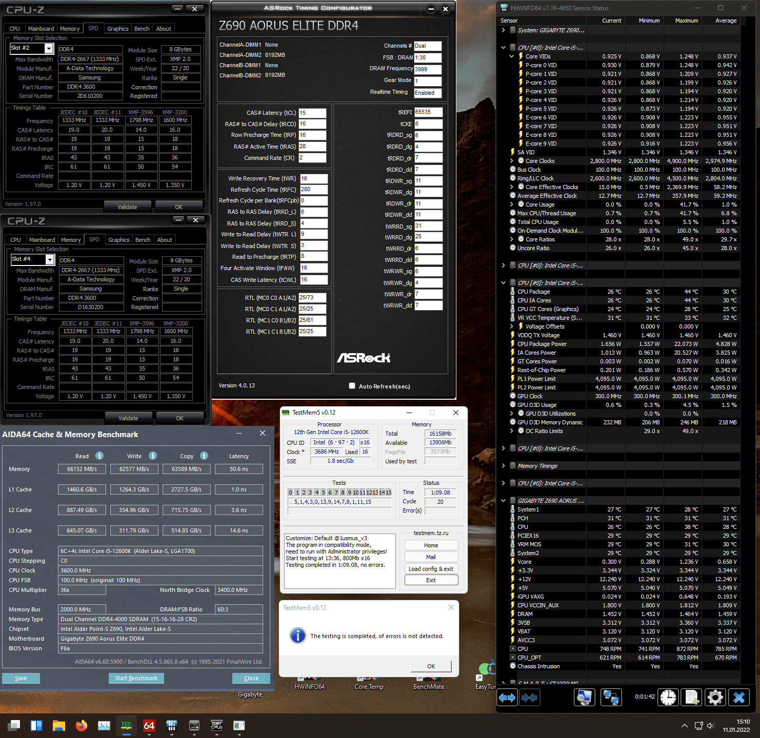

4100 spuckte bei 1.54V gleich früh Fehler. 4000 läuft auf dem Elite.
Immerhin, 4000MHz ist ja so übel nicht.
Alles über 4133MHz Gear1 muss man einen Chip mit verdammt gutem IMC erwischen, wie ich es verstanden habe.

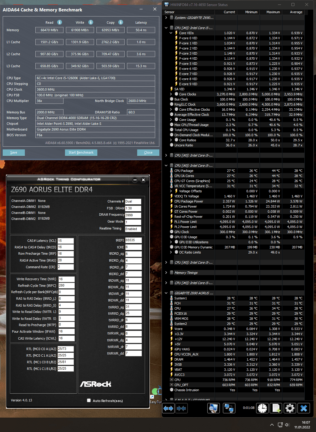

TVB +1 bringt es noch nicht
So wird es sein.
