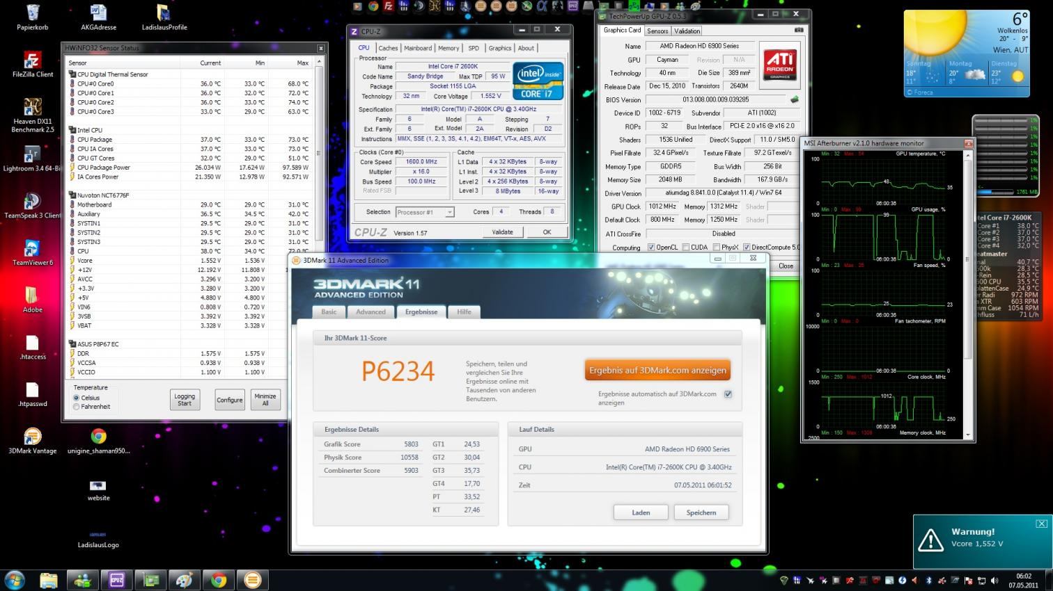

Hier einmal der 2011er
6234 |Maeximum | Core i7 2600K @ 5000MHz | HD6950 | 1012 MHz | 1312MHz | 1536 Shader | 1.300V | EKWaterBlock | Win 7 x64

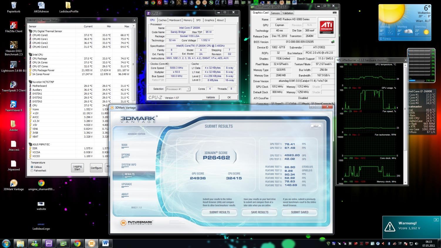

Dann einmal der Vantage
26462 |Maeximum | Core i7 2600K @ 5000MHz | HD6950 | 1012 MHz | 1312MHz | 1536 Shader | 1.300V | EKWaterBlock | Win 7 x64

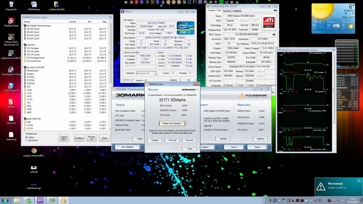

Und der 2006er
32172 |Maeximum | Core i7 2600K @ 5000MHz | HD6950 | 1012 MHz | 1312MHz | 1536 Shader | 1.300V | EKWaterBlock | Win 7 x64
Ich hab da aber noch Luft nach oben, mal gucken ich muss erst mal die Cpu besser kennen lernen das war nur auf die schnelle.
