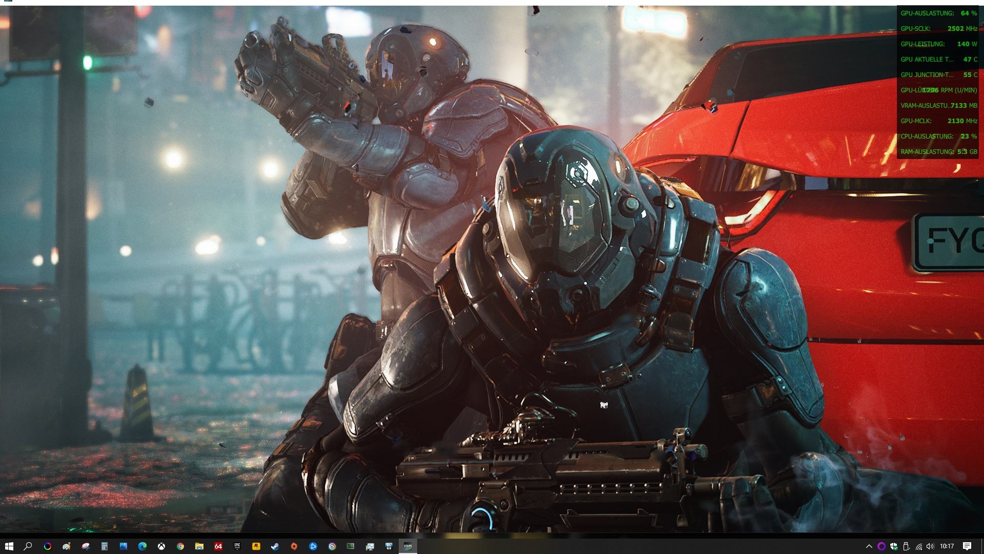

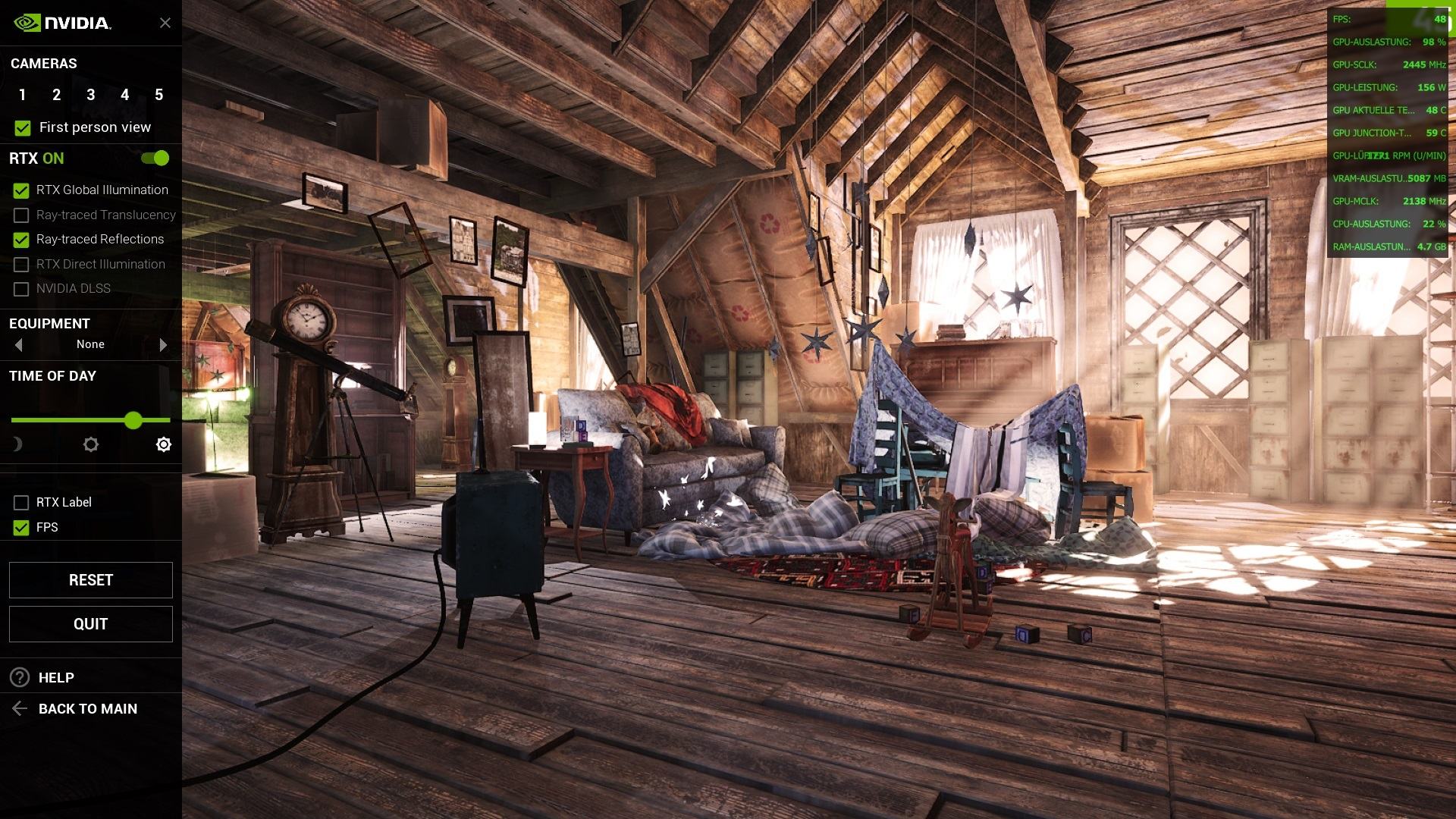

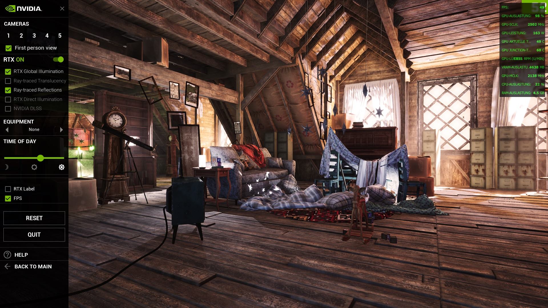

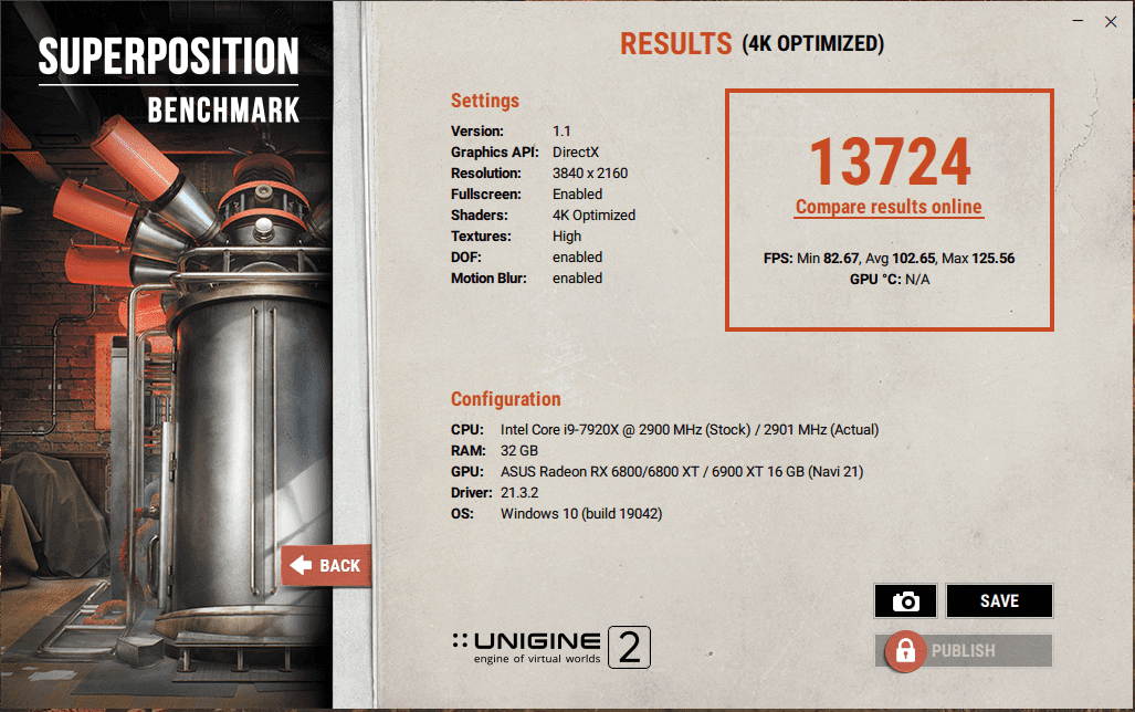

Zum Vgl., im neuen UE4-Showcase gehts sehr sparsam zu: 50MHz mehr Takt kosten nur ca. 5W
edit: zusätzlich mal noch BMI... Da hatte ich ausversehen mal Chill=ON... daher 2 Vgl.werte mit 42+57fps
(57fps ist bei mir mit 60Hz-Moni sinnvolle Obergrenze für Inputlag)

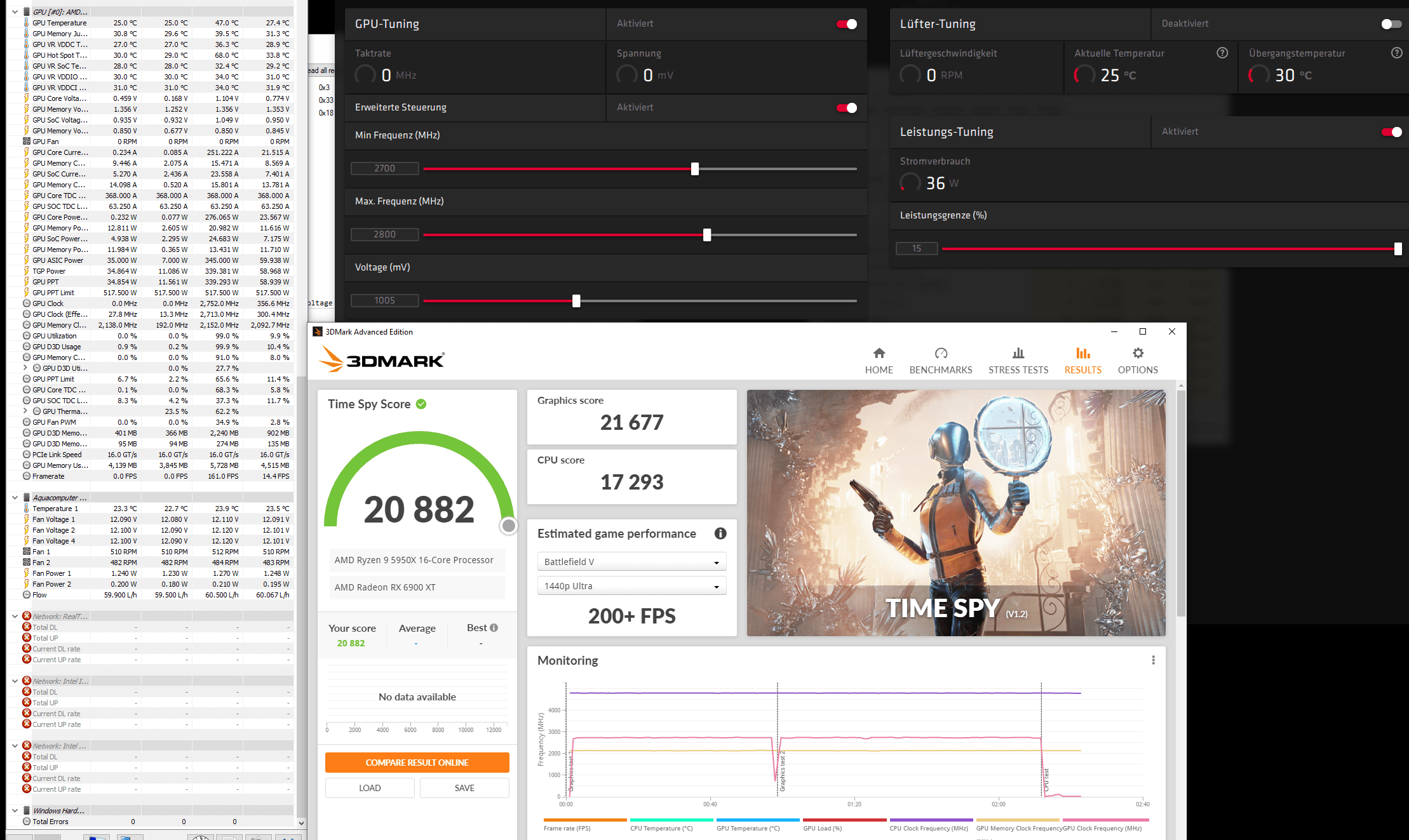

ich habe seit Freitag eine Radeon RX6800 und habe hier die ersten 30 Seiten gelesen (die restlichen 170 lese ich mal nach und nach) und mich mal an das Übertakten gewagt. Alles nur mit TimeSpy Freeware-Version. Treiber ist der 21.3.2. Restliche Hardware 5900X, MSI Carbon Wifi, 32 GB Ram Crucial Ballistix 3600-CL16 und läuft auch mit XMP-Profil auf 3600. Windows 10 liegt auf einer SSD, die mit PCIe 4.0 angebunden ist. Der 5900X läuft auf Stock mit PBO und Standard-Limits.
Mein bestes Ergebnis war bisher 16417 Graphic Score, aber die Ergebnisse sind komplett inkonsistent. Als gute Kombi hatte sich eigentlich min Takt 2400, max Takt 2500 und Memory Takt 2100 erwiesen. Aber mal geht TimeSpy und mal nicht. Ich habe das Re-Size Bar aktiviert im Bios und damit auch das höchste Ergebnis erreicht, aber danach nur Error auch mit weniger scharfen Timings. Und dann wieder ausgeschaltet. Da lief es kurz besser, dann aber auch immer Error. Unten in der Tabelle sieht man die Einstellungen.
Memory auf 2150 funktioniert bei mir so gut wie gar nicht. Ich musste dreimal starten beim Profil Übertaktung VRAM, bevor ein Ergebnis durchkam. Undervolting mag die Karte auch anscheinend gar nicht.
HWinfo, Afterburner, Riva beende ich schon immer vor dem Testen. Bei Karte ist eigentlich alles ausgeschaltet. Nur "Oberflächenoptimierung" ist noch an. Und "Adaptive Sync compatible" Monitor ist Asus TUF Gaming VG27AQL1A mit WQHD und läuft mit 144Hz.

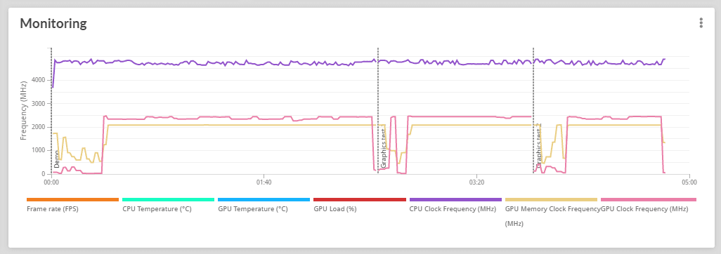

Die Abbrüche kommen meist nach dem zweiten Graphic Test. Das sieht dann wie unten aus. Hat jemand noch ein paar Tipps was noch ausprobieren kann um etwas mehr Stabilität in das System zu bekommen? Muss ich den Treiber irgendwie neu starten, oder TimeSpy? Bisher habe ich immer die Werte umgestellt und wieder den nächsten Run bei TimeSpy gestartet. Ich bin da grad etwas ratlos. Und wie kann ich die Metrik-Werte speichern? Man kann da einen Ablageort definieren, aber ich habs noch gecheckt, wie man die Speicherung einstellt. Sorry, komme von einer GTX1070 und das ist Neuland für mich. 😜

ProfilAuswahlmin Taktmax TaktSpannungMemory TaktFast TimingsPPTLüfterTS Graphic Score in %Re-Size BarBemerkungen
AutomatischStandard15131AusBasiswert für %
AutomatischÜbertaktung GPU2239153451,4%Aus
AutomatischÜbertaktung VRAM215014306-5,5%Aus2x Absturz. HWInfo?
VoreinstellungAusgewogen151760,3%Aus
ManuellOC2350245010252100Aus15,00%Standard159795,6%Aus
ManuellOC2350245010252126Aus15,00%Standard159325,3%Aus
ManuellOC2350250010252126Aus15,00%StandardError0,0%Aus
ManuellOC2350250010252126Aus15,00%100%Error0,0%Aus
ManuellOC2350247510252126Aus15,00%100%163378,0%Aus
ManuellOC2350247510252142Aus15,00%100%163428,0%Aus
ManuellOC2375250010252142Aus15,00%100%163177,8%Aus
ManuellOC2375247510252150Aus15,00%100%Error0,0%Aus
ManuellOC2375247510252148Aus15,00%100%Error0,0%Aus
ManuellOC2375247510252142Aus15,00%100%160225,9%Aus
ManuellOC2400250010252142Aus15,00%100%159875,7%Aus
ManuellOC2400250010002142Aus15,00%100%Error0,0%Aus
ManuellOC2400250010102142Aus15,00%100%Error0,0%Aus
ManuellOC2400250010152142Aus15,00%100%Error0,0%Aus
ManuellOC2400250010252142Aus15,00%100%Error0,0%Aus
ManuellOC2375250010252142Aus15,00%100%Error0,0%Aus
ManuellOC2350245010252100An15,00%100%162487,4%Aus
ManuellOC2400250010252100An15,00%100%164178,5%An
ManuellOC2475260010252100An15,00%100%Error0,0%An
ManuellOC2425252510252100An15,00%100%Error0,0%An
ManuellOC2400250010252100An15,00%100%Error0,0%An
ManuellOC2375247510252100An15,00%100%163878,3%An
ManuellOC2375250010252100An15,00%100%Error0,0%An
ManuellOC2375250010252076An15,00%100%Error0,0%An
ManuellOC2350245010252050An15,00%100%162487,4%Aus
ManuellOC2400250010252100An15,00%100%162547,4%Aus
ManuellOC2400252510252100An15,00%100%Error0,0%Aus
ManuellOC2400252510252050An15,00%100%Error0,0%Aus
ManuellOC2400250010252100An15,00%100%Error0,0%Aus
-kauf Dir den 3dMark für 5€(?), dann kannste die Demo weglassen (dadurch insgesamt kühler)
-Lüfter mehr aufdrehen und natürlich auch die Gehäuselüfter, bzw. mal Seitenwand auf.
... (ist eh nur Gimmick und kein RealGaming)
-PL voll aufdrehen, damit die GPU net ständig nachregeln muss(x)
-Takt mal ein mue tiefer auf 2498...2493 und min auf 2300.
-Spannung evtl. auf 962...975mV im Wattman (ideal wäre 953...937mV im Wattman)
-Vram 2080FT reicht erstmal ( 2070 ist gerade ein ungünstiger Wert wg. Drops+Timings)
...um ganz auf Nr. sicher zu gehen ist auch mal Vram=2016 FT net verkehrt als Ausgangsbasis.
(x)Oft ist net der Vram-Takt zu hoch, sondern nur die GPU zu instabil, gerade wenn man an der Grenze vom PL benched.
Kann natürlich sein, das mit SAM=on die GPU etwas mehr belastet wird, weil mehr eff.Fps, sprich weniger Ruhepausen.
