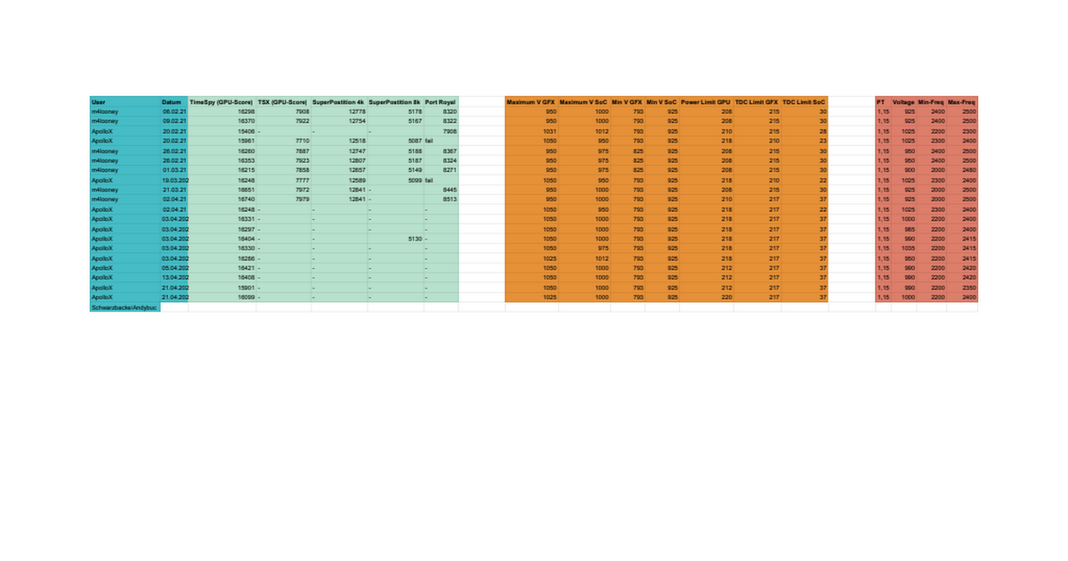

Für die RX 6800 leider noch nicht soo viele Werte wie erhofft. Im Moment tummeln sich nur @ApolloX und ich in der 6800-Sektion. Aber du kannst da gerne auch mitmachen:
Ich würde mir halt ein Setting suchen, was du erreichen willst hinsichtlich Frequenz. Bei mir war das 2500 MHz Max-Takt. Alle Settings "fixieren" und Max-Spannung runtersetzen. Zunächst in 25-mV-Schritten und dann in 15-mV-Schritten. Je nach Karte musst du dann den Max-Takt entweder "opfern", oder kannst diesen behalten und von der Spannungsabsenkung ohne Nebenwirkungen profitieren. Spannungssenkung bringt auch etwas mehr Leistung in Benches z.B., wenn richtig gemacht. Aber das ist stark von der Silizium-Lotterie abhängig leider.
Ansonsten 987 mV bei 2450 - 2500 MHz Max-Frequenz mal versuchen? Ab da hast du dann mehrere Optionen, falls das läuft.
