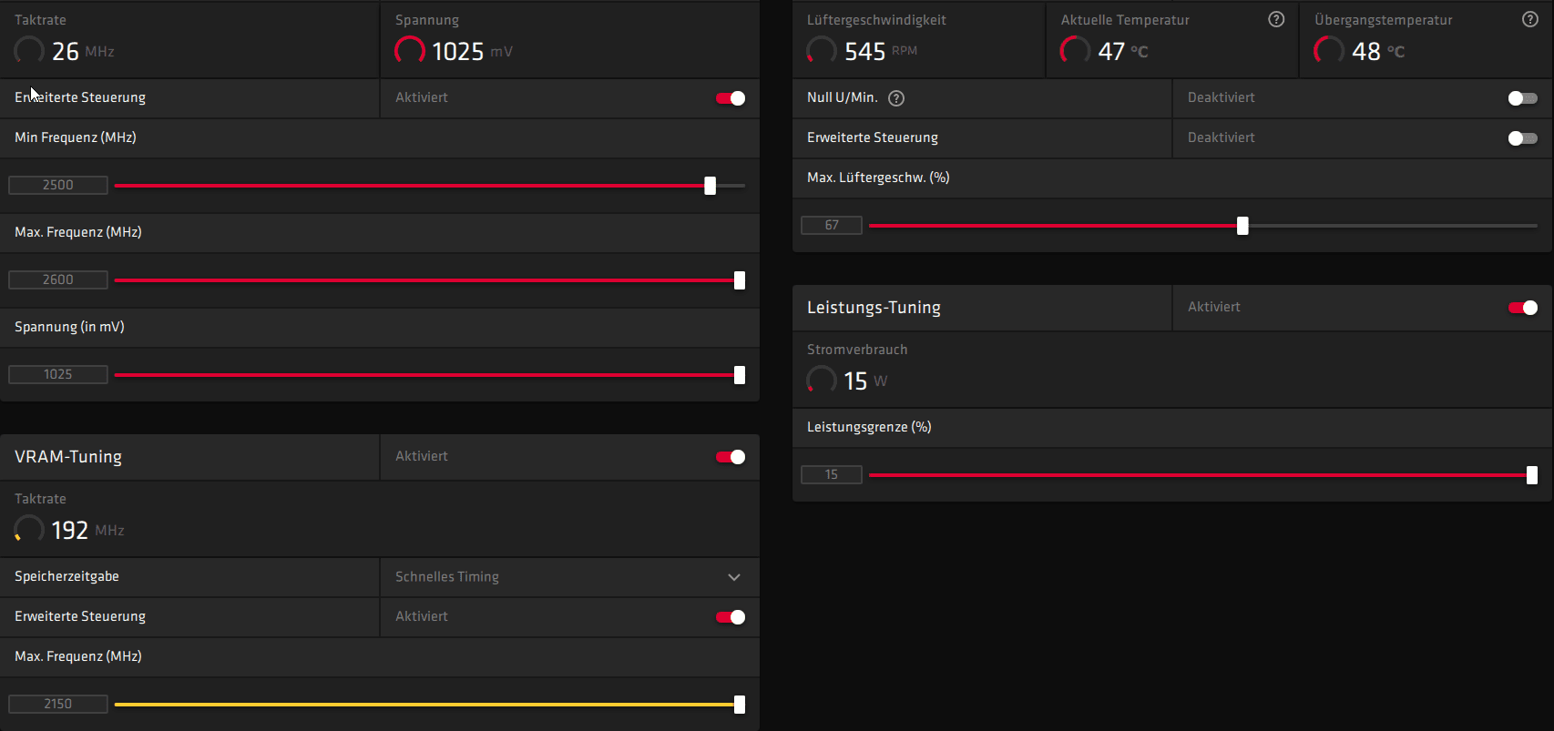

Meine Settings:

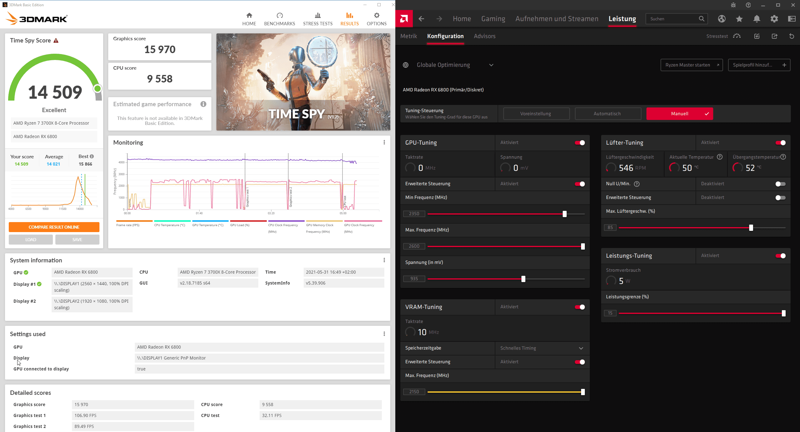

Timespy performt mit dem aktuellsten Treiber nicht so, bin hier bei ca. 15500 Punkten.
Lohnt es sich noch per MorePowerTool weiter zu tweaken oder wird das gemessen am weiteren Gewinn eher uninteressant?
Karte boostet aktuell zwischen 2450-2550 Mhz.

Mit 950mV komme ich ebenfalls mit den gleichen Settings durch den TimeSpy Benchmark.
Das TimeSpy Ergebnis ist ist stark von meiner "Min Frequenz" abhängig.
Setze ich die Min Frequenz auf 2500 Mhz komme ich auf ca. 14.400 Punkte
Setze ich die Min Frequenz dagegen auf 2400Mhz so komme ich auf 15.500 Punkte - muss man nicht verstehen?

min Freq. 2375
max Freq. 2600
RAM 2150 Fast Timing
935mV - 16.143 bei 100% Lüfter
Kurzzeitig max 82°C

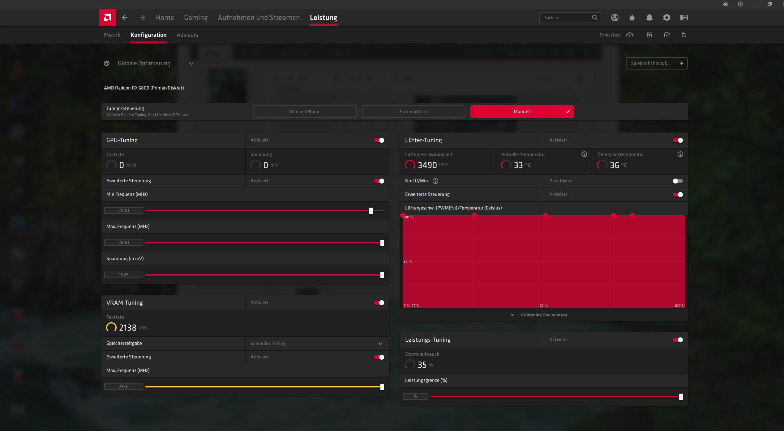

Hallo Zusammen,
ich bin mit meiner RX6800 recht happy. Würde mich aber über ne Einschätzung von jemandem der mehr mit den RX6800 gespielt hat freuen.
Meine Settings:
Glaube irgendwas limitiert bei dir. Guck mal ob die Karte in den Tests auch annähernd die 2550 Mhz Takt halten kann.
Wenn nicht bist du entweder im Powerlimit oder die wird zu heiß...

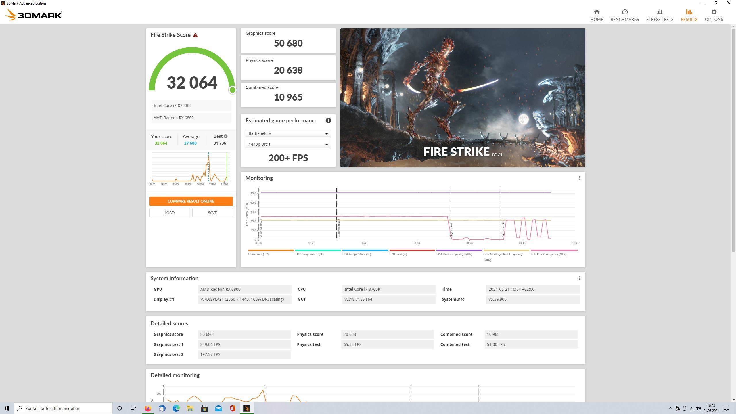

Hier mal zum Vergleich meine 6800 im Firestrike mit aktuellstem Treiber und folgenden Settings...
Im normalen Timespy sollte der 21.3.2 am besten gehen... Mehr geht nicht mit der 6800. Auch per MPT kannst du nichts machen mit dem Takt... Außer ein paar Koryphäen verraten hier ihren Trick wie man über 2600 Mhz kommt...

Im letzten Firestrike Durchlauf war ich dann bei über 49k Punkten sollte also passen.
