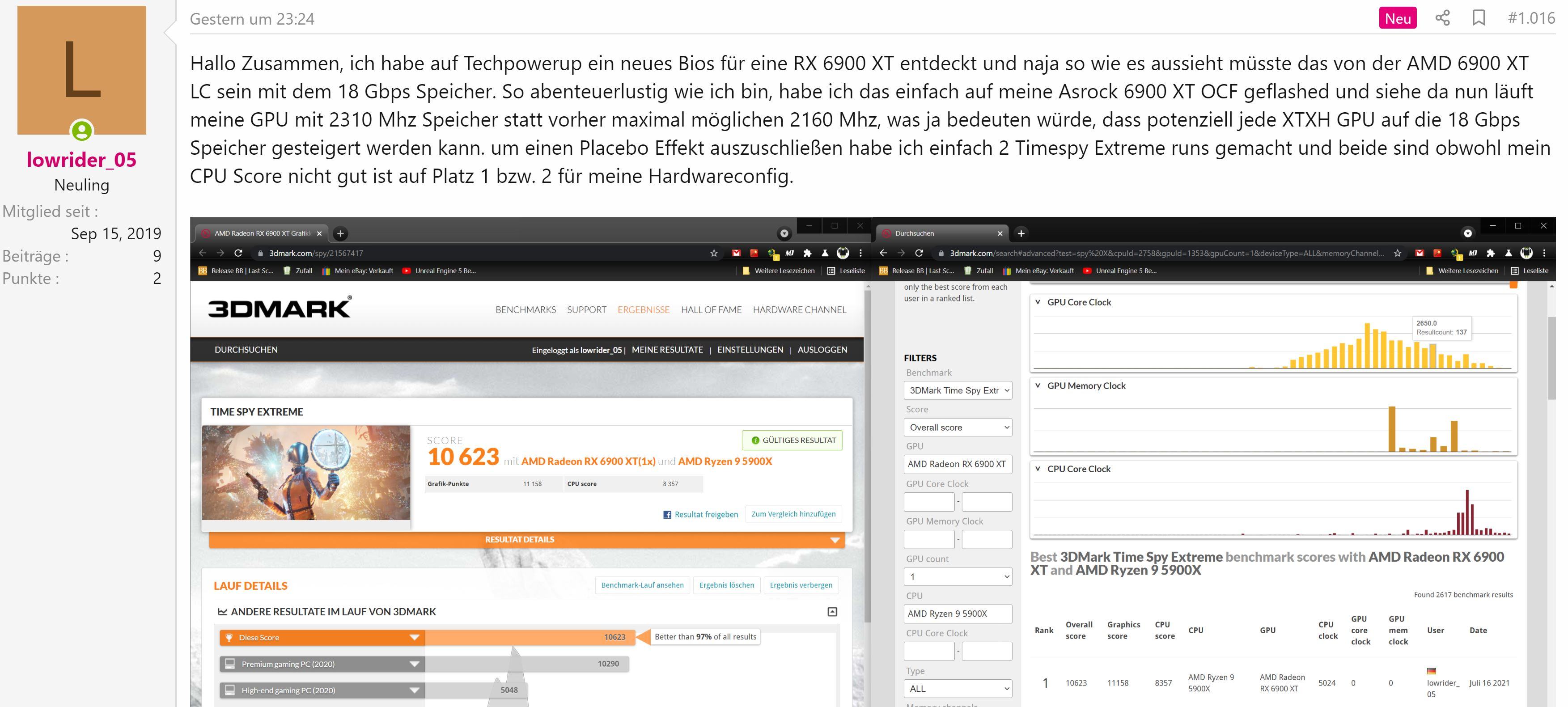

Hab letzter Woche auch irgendwo ne 3090 für 1.500 gesehen und gedacht, das ist kein schlechter Deal - aber mir reicht was ich hab. Wenn ich wechslen würd, wärs ne 69XTXH Toxic Extreme.
Bissl was allgemeineres: wäre mega, nen Maulwurf direkt bei AMD in der Entwicklung zu haben, meine Frage wäre, ab wann denkt AMD, dass der Treiber leistungsseitig fertigentwickelt ist - oder anders, wie viele weitere solche Leistungssprünge sind denn noch zu erwarten?
Schön daß das LC BIOS auf den xtx geht dh der RAM bekommt jetzt statt 1,35v jetzt 1,4v.

Also kann man das LC BIOS ohne Probleme auf ne Standard Referenz 6900xt packen ?
Kann das zufällig demnächst Mal jmd. verifizieren der die Möglichkeit hat auf das Original BIOS zurück zu Flashen falls es doch Probleme gibt ?

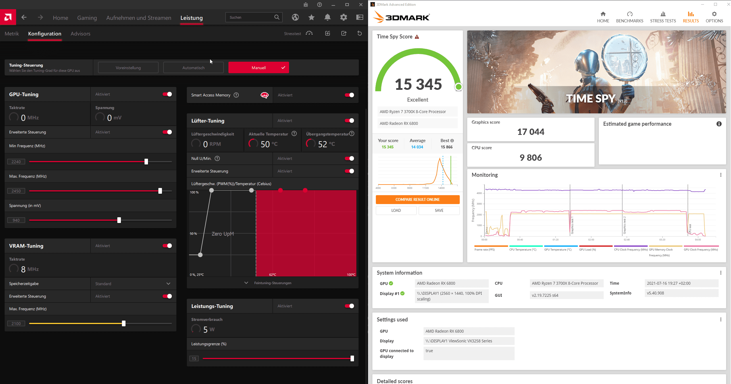

Moin, hab eben nochmal paar versuche gemacht die 24K zu erreichen leider noch knapp verfehlt, ist aber sicher möglich muss ich mal dran bleiben:
Mein Problem mit den FPS Drops konnte ich jetzt dadurch lösen, dass ich das MPT Profil kurz gelöscht habe und dann CRU und anschließend das MPT Profil wieder geladen habe und erneut CRU, dann waren die hohen FPS wieder da, hat das auch jmd. mahl versucht, interessant wären die Gründe warum das so ist??

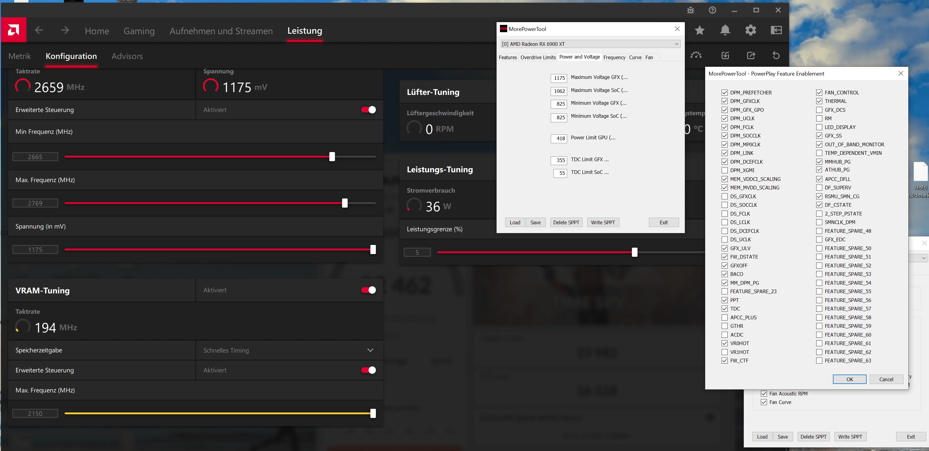

Kannst du mal deine Einstellungen im Wattman zeigen?
Über 17200 komme ich nicht raus, und selbst bei gleichen Einstellungen dieses Laufs hab ich jetzt nur noch crashes (meistens Gt 2).
Alles auf max. WM . MPT Einstellungen siehst in der angehängten Datei

Seit wann kann man die Karten , 6000er, ohne Probleme flashen ? Bin immer davon ausgegangen , daß das bisher immer schief gegangen ist . Ausnahme Linux oder Pogrammer . Auch beim zurückflashen arbeitet die Karten nicht mehr korrekt .
Ich kratze jetzt immer ganz knapp an den 24K vorbei,
anbei mein setting, hat jmd. noch eine Idee wie ich noch paar GP Pünktchen zusammen bekommen könnte?

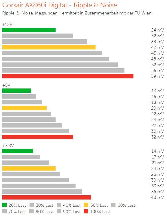

Im Prinzip kann weniger CPU-Wattage ja die NT-Spannung für die GPU etwas besser glätten.
(bei Singlerail)

..wäre H nur mal beim 5800x geblieben!?
Warum das, mit dem ging kein fclk 1900 auch wäre insgesamt der Memory transfer geringer gewesen.
Der 5900x läuft wirklich gut, der hat sicher nicht geschadet.
