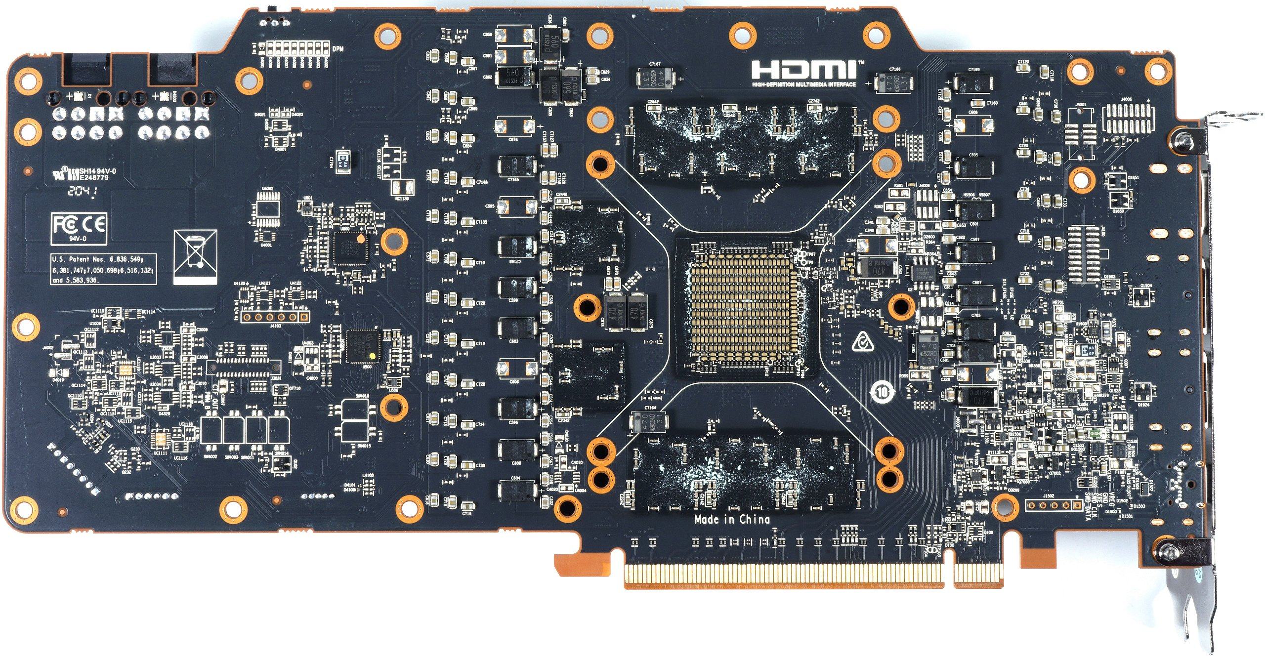

An einer Ref Karte bzw eine Karte die ein aufgeblasenen Ref PCB hat, aka Red Devil , musste nur die Backplate ab montieren . Da sind die drei Lötpunkte zu finden.
Wenn du den Powerlimit Mod Trick mit dem Evc benutzt , muss man nur aufpassen , das man die 75 Watt am Pci-e Slot nicht überschreitet , oder du musst ein Board haben welches über einen zusätzlichen Pci-e Stromversorgung verfügt . Aka die Unify Boards , DARK Hero
Habe eine XFX Merc. Will eigentlich nur mehr Spannung.
Sieht das PCB von der 6900 XT genau so aus wie , das der 6800 XT von XFX ? Wenn ja kannste die Lötpunkte nehmen. Genaue Pin Belegung von GND SLA und SLC findeste Du im HWbot Forum
Sollte man aber durchmessen ob die auch beschaltet sind . Oder eben auf gut glück, dann brauchste den Kühler nicht runter nehmen . Bei ner Ref und bei den Red Devils ist der auf jeden Fall Save
Ja die 6900 und die 6800 sind identisch. Top dann muss ja nur die backplate runter.
Ich habe damals alles noch durchgemessen . Danach hat Buildzoid mit seiner Karte eine Video gemacht . Da kann man sich die Belegung auch anhand den Farben zurückverfolgen von der Karte zum EVC .
Aber denk dran , der EVC sollte nichts für 24/7 sein . Zumindestens kenne ich keinen der den 24/7 benutzt. Ich benutze ihn selbst nur zum Benchen .
Im hwbot sagt er nur das der oberste der gnd ist. Da werde ich mir wohl das Video suchen müssen.
ich muss mal schauen ob ich irgendwo Fotos haben. Eventuell kann ich dir die Pinbelegung auch geben . Muss ja nur die Backplate runter nehmen. Wann soll dein Evc kommen ? bzw habe ich glaube sogar hier irgendwo welche gepostet

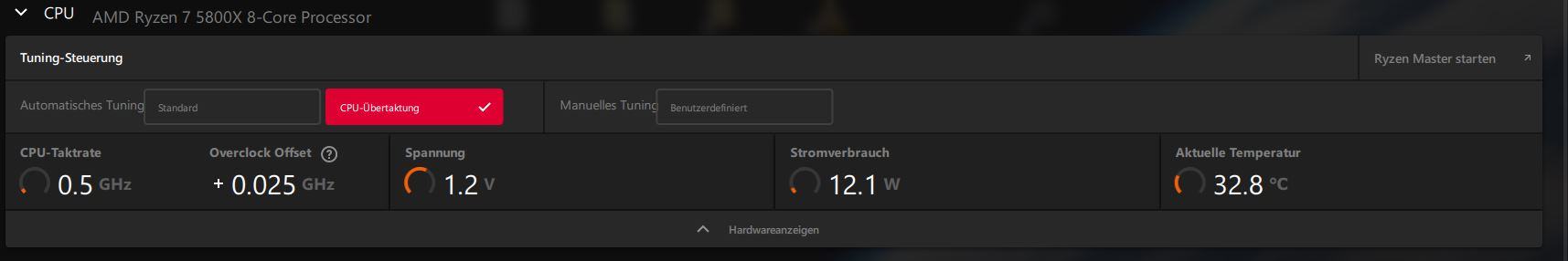

Laut News ist im Treiber eine Übertaktungsfunktion für Ryzen eingebaut.
Könnte da vielleicht mal jemand schauen was es damit auf sich hat?
Wird das mit installiert ?
