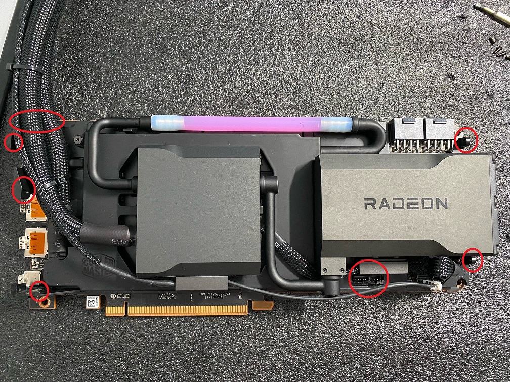

Zur 69LC: die hatte hier doch schon mal wer offen gezeigt, mit Bildern vom Umbau des Blocks. Mag die hier nochmal jemand reinwerfen, wie man den Block am einfachsten tauscht?
@mantiz du hattest doch mal ne Palette voll, oder?
Hab einfach angefangen. Vorsichtig sein und ansonsten ist es selbsterklärend 😜
Ja hier im Thread sind irgendwo Bilder, such mal Beiträge von mir nach Heatkiller V, aber ich glaub die Abdeckung war schon unten
edit: Hier gefunden #16703
Hab dir die kniffligsten Stellen aus meiner Erinnerung mal markiert. Da sitzen Schrauben wo man ein bisschen aufpassen muss, sowie unten der Stecker/Platine, der geht ganz gerne mal kaputt beim rausziehen.
Danke dir!
