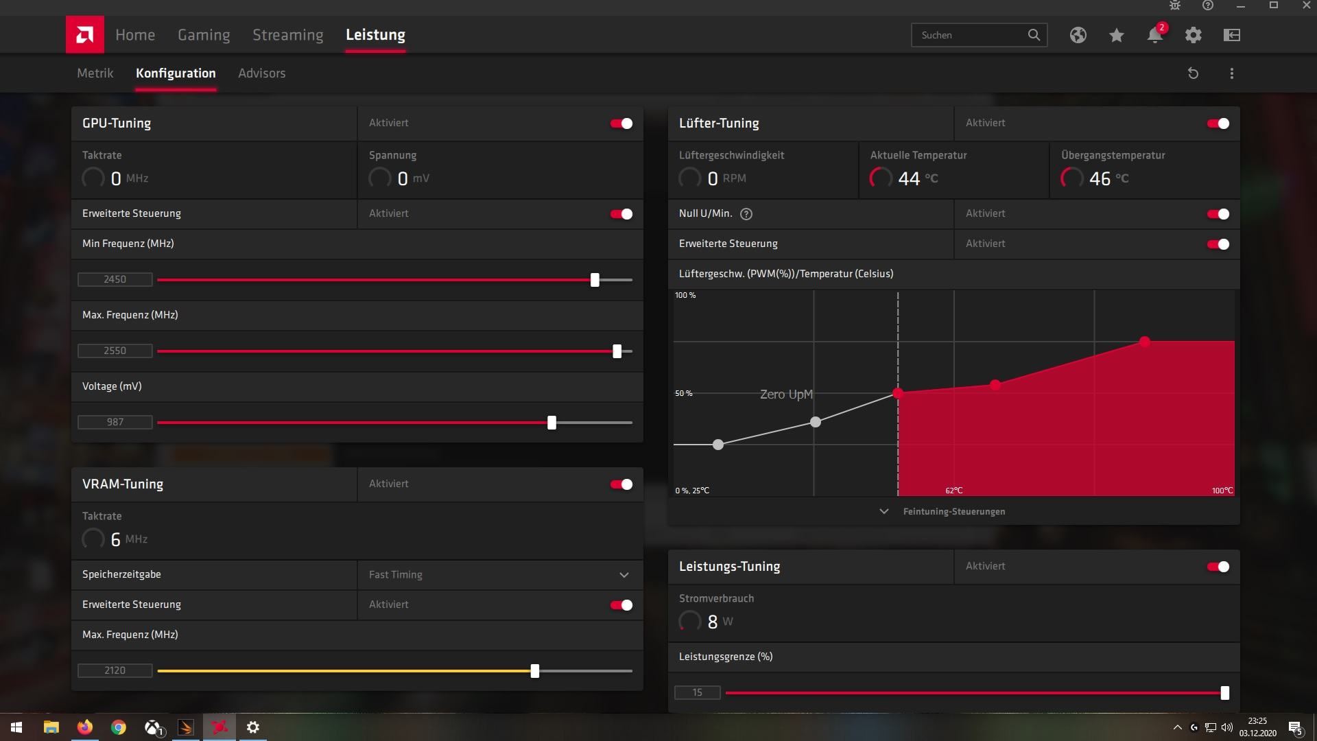

Hab im Treiber mal 945mv eingestellt, aber GPUz zeigt unter Last immer noch 1.025v an, kann das sein, dass man darunter nicht untervolten kann??
Doch, schon. Aber der wird, wenn's eben nicht mit der aktuellen Frequenz vereinbar ist auf 1025 mV springen. Aber es klappt im Durchschnitt. Unser Score wurde ja reproduzierbar besser. Aber das auch nur bis zu einem gewissen Grad. 987 mV war bei mir schon besser als 981 mV...

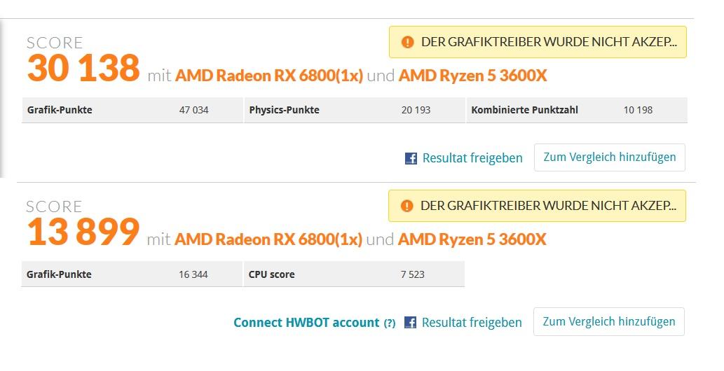

Habe jetzt hier mal alles durchgelesen und auch verschiedenen Einstellungen probiert. Muss dazu sagen, das es das erste mal ist, das ich mich ans übertakten einer Grafikkarte wage.
Im MPT habe ich 215W eingetragen und dann haben sich folgende Einstellungen als sehr gut erwiesen:
Damit komme ich bei Firestrike und Timespy auf folgende Ergebnisse
Schade das der Treiber seitens 3DMARK nicht akzeptiert wird.
Ich werde die Einstellungen jetzt einfach so lassen und hoffe das mir die Karte nicht zu schnell abschmiert.
Sollte Safe sein. Ist fast so mein daily OC. Zero-Fan würde ich aber ausschalten... Bis die Fans sich hochdrehen, ist die GPU um 5 Grad wärmer geworden.
