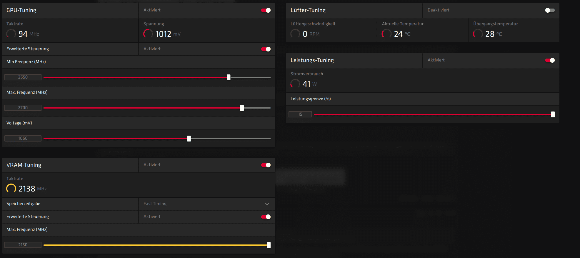

Habs mal probiert, da startet TimeSpy gar nicht erst. Vielleicht erstmal mit 1025mV versuchen. Will jetzt ja ohnehin erstmal nur sehen, was ohne MPT geht, richtiges UVOC werd ich dann ohnehin damit machen. Aber erstmal was stabiles ohne MPT finden, wobei das vorherige Ergebnis da ja schon zumindest ein Ausgangspunkt ist.
1025mhz hatte ich auch eine Zeit. Liegen bei min: 2400 - Max: 2500 stabil
Nun, was sollte eine 6800XT an Minimalen Untervolten und Takt dabei sicherlich IMMER !schaffen
und wie Hoch kommt dann der Lüfter und die T-Junction Temperatur bei Referenz Design.
Naja, dir wird ja klar sein, dass jeder Chip anders ist. Jedenfalls hoffe ich mal, dass ich aus der Karte noch gut was raus kitzeln kann, aber der Ausgangspunkt ist schonmal nett.
Versuch mal zwischen Min und Max den Takt maximal 100Mhz Differenz zu haben.
Also Min 2425 - Max 2525 (sollte) jede 6800XT mit machen, bei zb 1020 oder 1025mV.

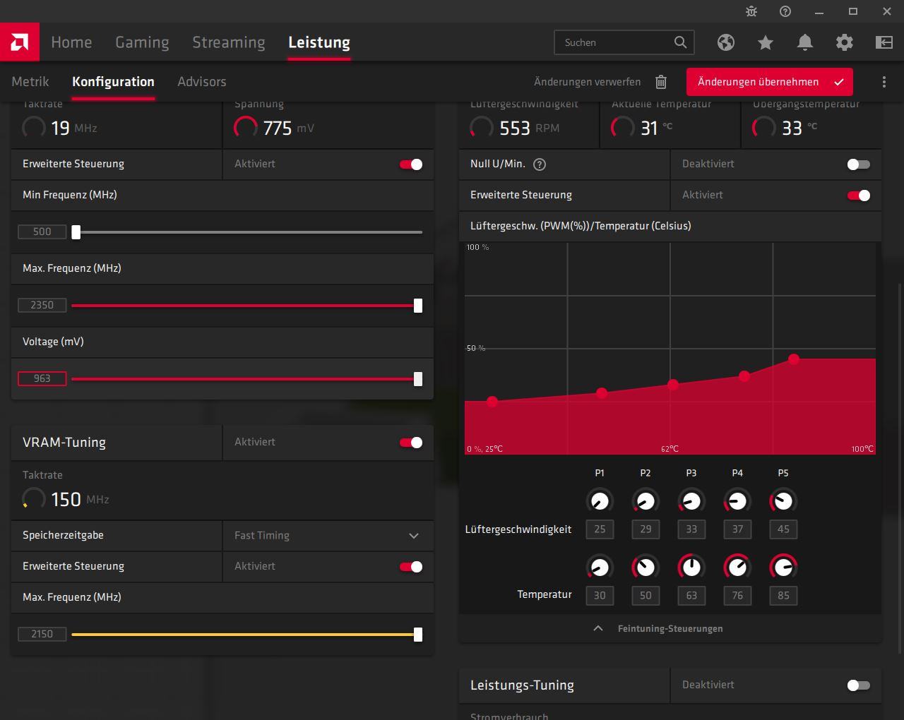

Nun, wie sieht Eurer Wattman Profil aus,
Vor Allem die Settings der Lüfterkurve, zwecks der Hotspot Temperaturen...
Denn die Lüfterkurve bezieht sich ja auch die GPU Temperatur, daher wäre die T-J wichtiger als Reaktion für den Lüfterspeed.
Hab wasser... aber zum testen solltest du mal die Lüfterkurve auf 100% maximal machen und den zerofan modus ausmachen
Die Temperaturen in Wattman und in MPT beziehen sich auf den Hotspot aka T-Junction.

So sieht meine Kurve aus und damit komme ich gut zurecht.
:eeeeeeeek:
Bist du taub oder steht dein PC in einem anderen Stockwerk?
Ich lassr die Lüfter automatisch steuern und beeinflusse das nur über MPT (Acoustic Limit 1500rpm, Target Temperature 85°C)
Das würde sich ergeben wenn ich von automatisch auf Manuell gehe:
Und das ist gerade so noch als leise zu titulieren...

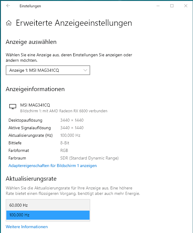

@gbm31 Immer? Bei mir ist das sporadisch.
Jedenfalls:
1) Default-Default klappte innerhalb von 3 Minuten Umschalterei zuverlässig. Zu selten versucht?
2) Default-MPT / "nur" 2400 - 2500 MHz in Wattman, Default-Voltage (1025 mV), sonst nichts. Bildschirm schwarz nach 3tem Umschalten, schaltet sich aber nicht ab.
3) Default-MPT / "nur" 2200 - 2300 MHz in Wattman -> Dauert dann schon länger. Nach dem 7 Umschalten ca. Bildschirm schwarz.
Evtl. ist das ja beides richtig und meine Clocks sind nicht zu 99,9999 % stabil. Mit Monitor-Frequenz-Rumgeschalte könnte man ja schnell herausfinden, ob ein Setting zu 100 % stabil ist.
Es scheint, Stand jetzt, so, dass egal, welches Setting man in "Manual" macht, es dann dazu kommt. Ich werde einfach nur mal auf "Manual" stellen, ohne sonst was zu ändern...
@gbm31 :
Überraschung, Überraschung: Es reicht schon auf "Manual" zu stellen (alles andere ist Default!). Nach etwa 10 Switches -> Bild bleibt schwarz. Es sollte der Monitor sein. Da sehe ich schwarz,
xD.
Neuer Stabilitätsbench: Aktualisierungsraten-Benchmark. :ROFLMAO:
Ich habe den Bug vorerst gefixt, indem ich HDMI verwende. Wichtig ist, dass der CRU-Fix bzgl. dem nicht-runter-taktendem VRAM wieder angewendet wird.
