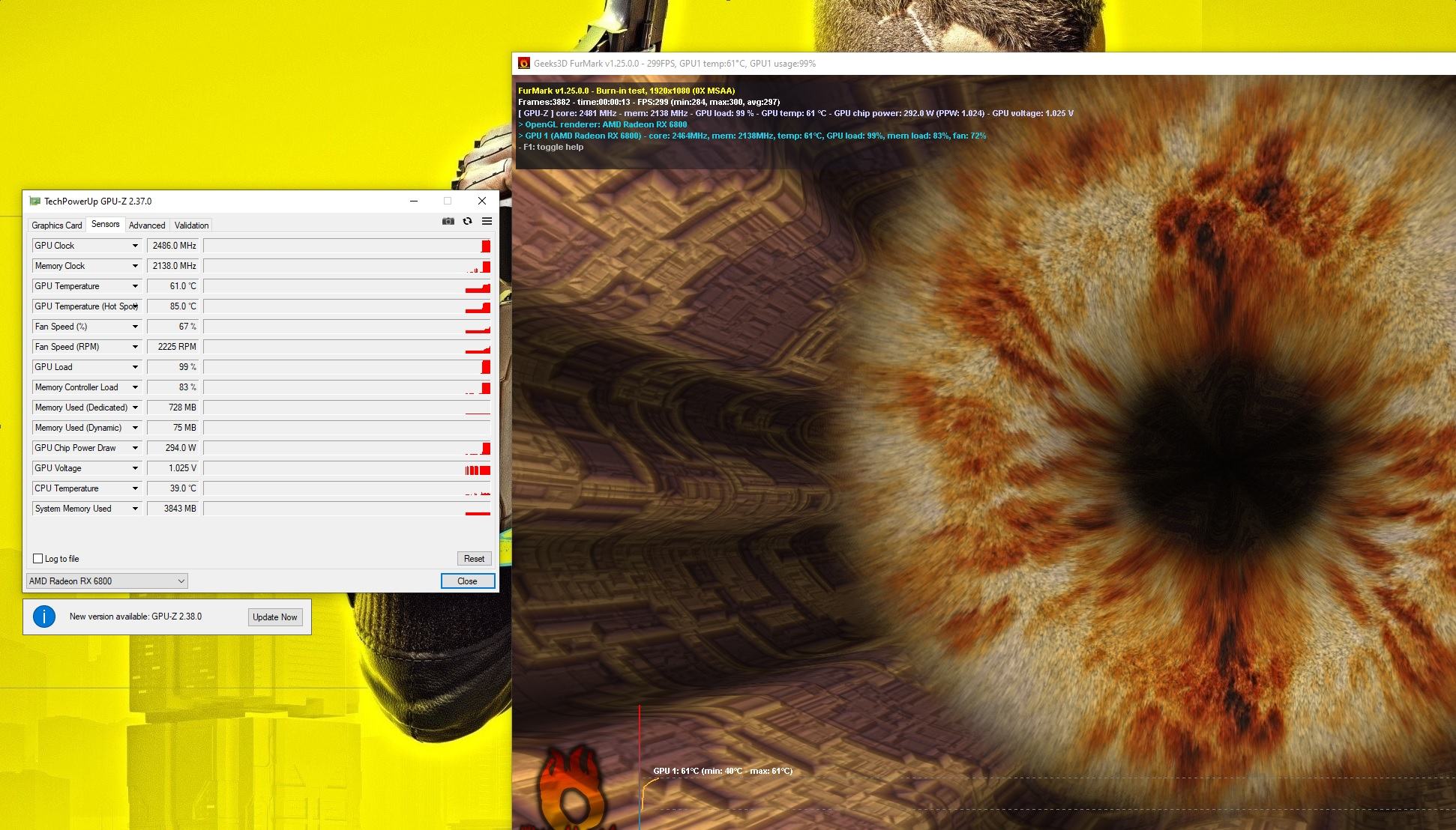

@Noel1987 Ich würde evtl. den Furmark-Bench laufen lassen, aber von Furmark halte ich nicht viel. Als Heiztest evtl. ok.
Oder um schnell zu kontrollieren ob das eingestellte Powerlimit per MPT auch greift... Mit meiner 6800er würden auch problemlos ca 300 Watt Powerlimit gehen, aber ist nicht nötig da sie das in Games bei weitem nicht braucht.

Ja, die boostet auch ohne MPT auf 2550 Mhz. Im Furmark etwas niedriger, da dieser einfach extrem heizt und das Powerlimit komplett ausreizt. Meine Merc hat Standard ein maximales Powerlimit von 250 Watt wenn ich nichts abändere.
Kann auch sein das die Merc ein besseres Platinen Layout sprich bessere Komponenten verbaut hat die mehr abkönnen.

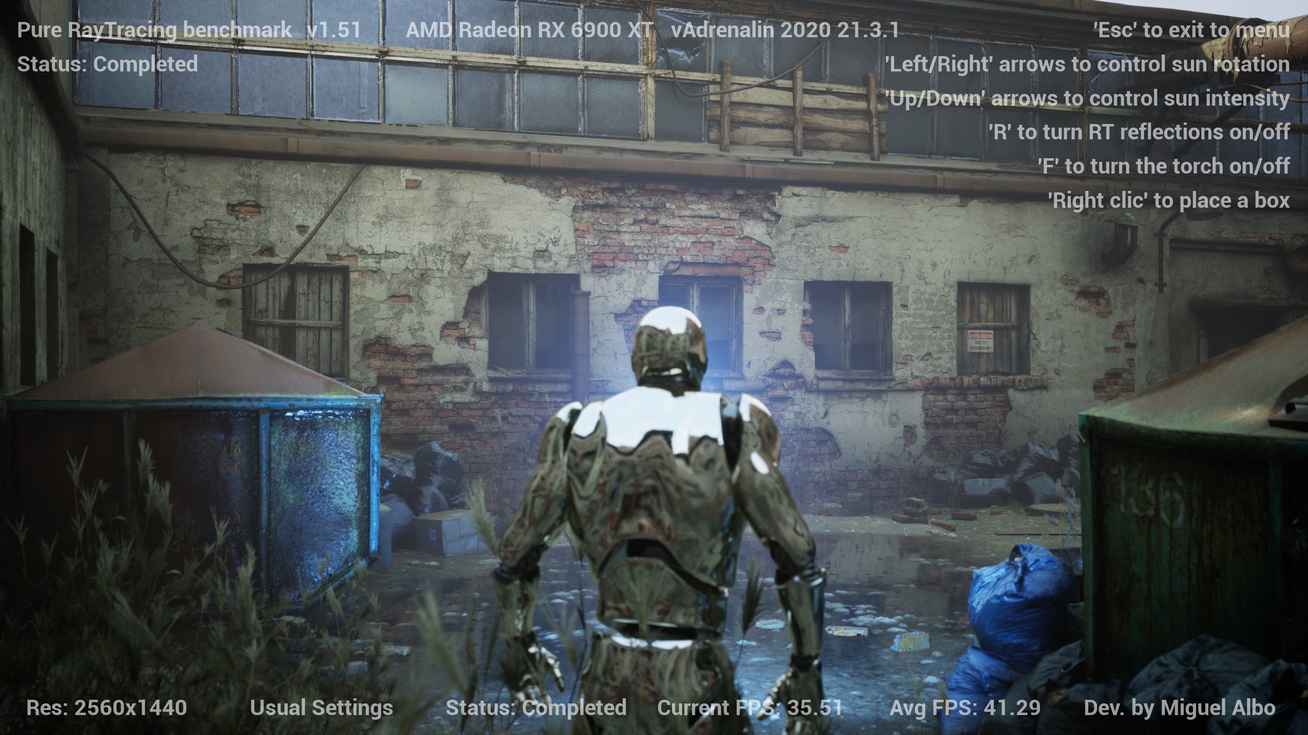

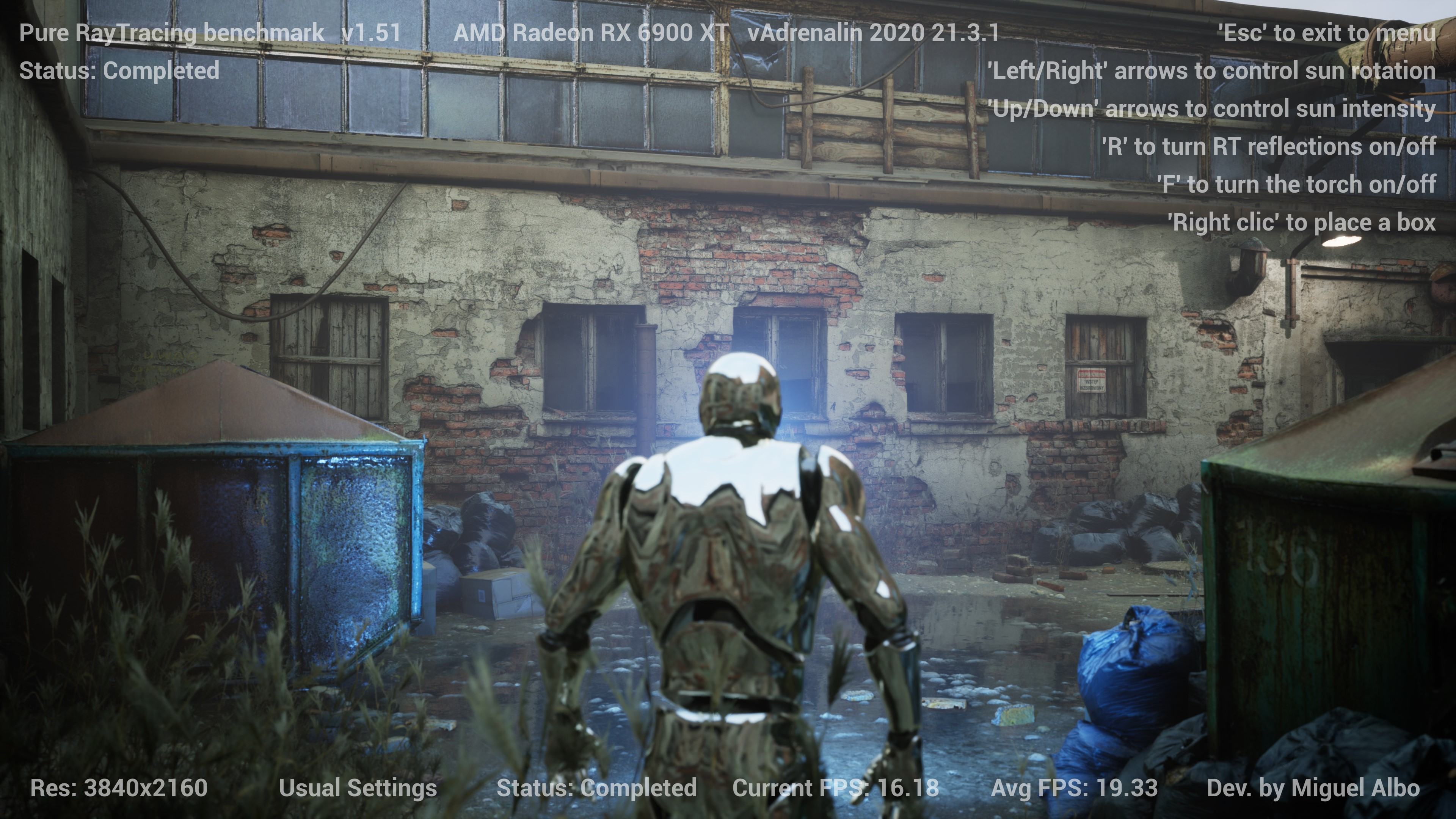

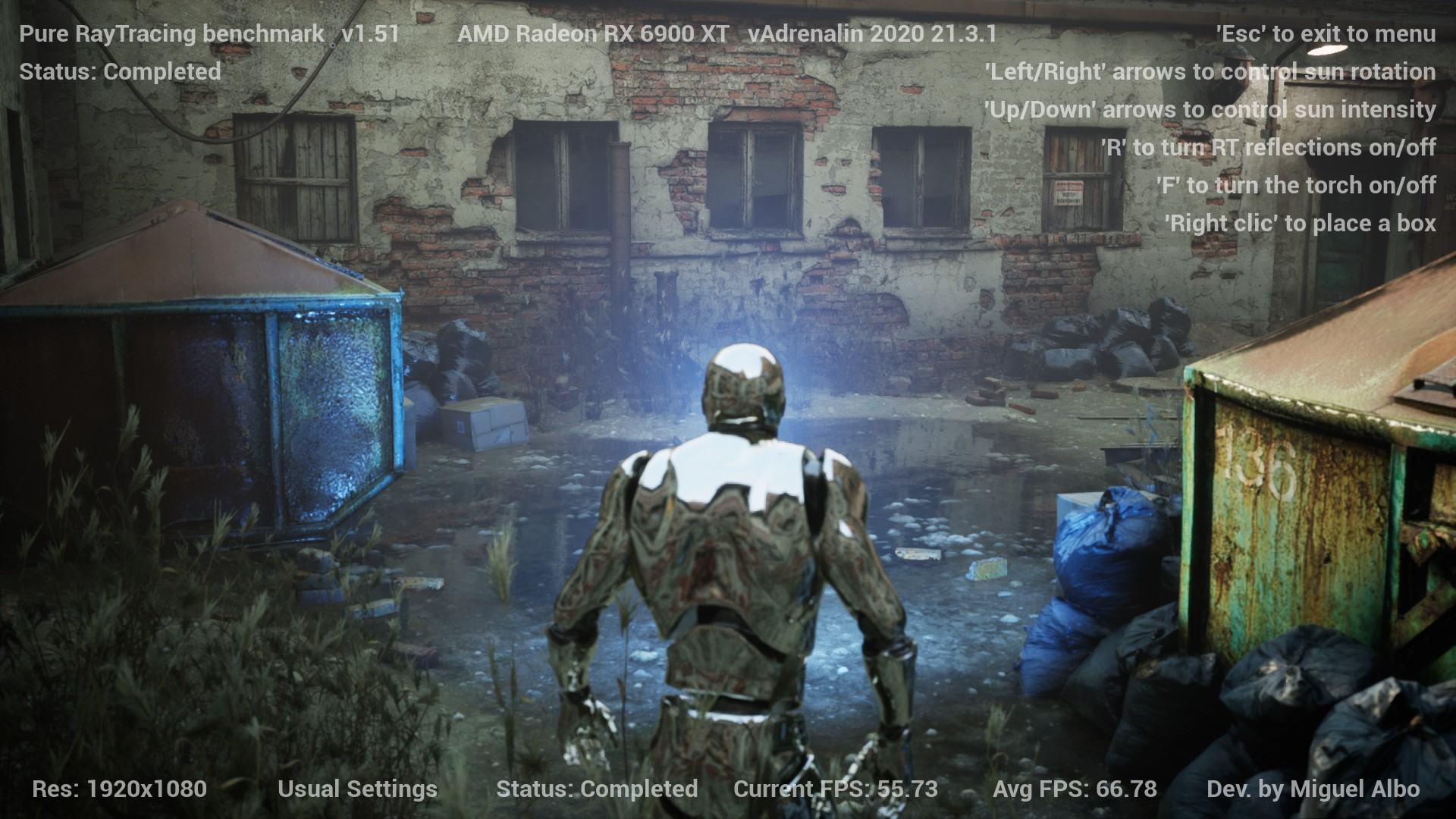

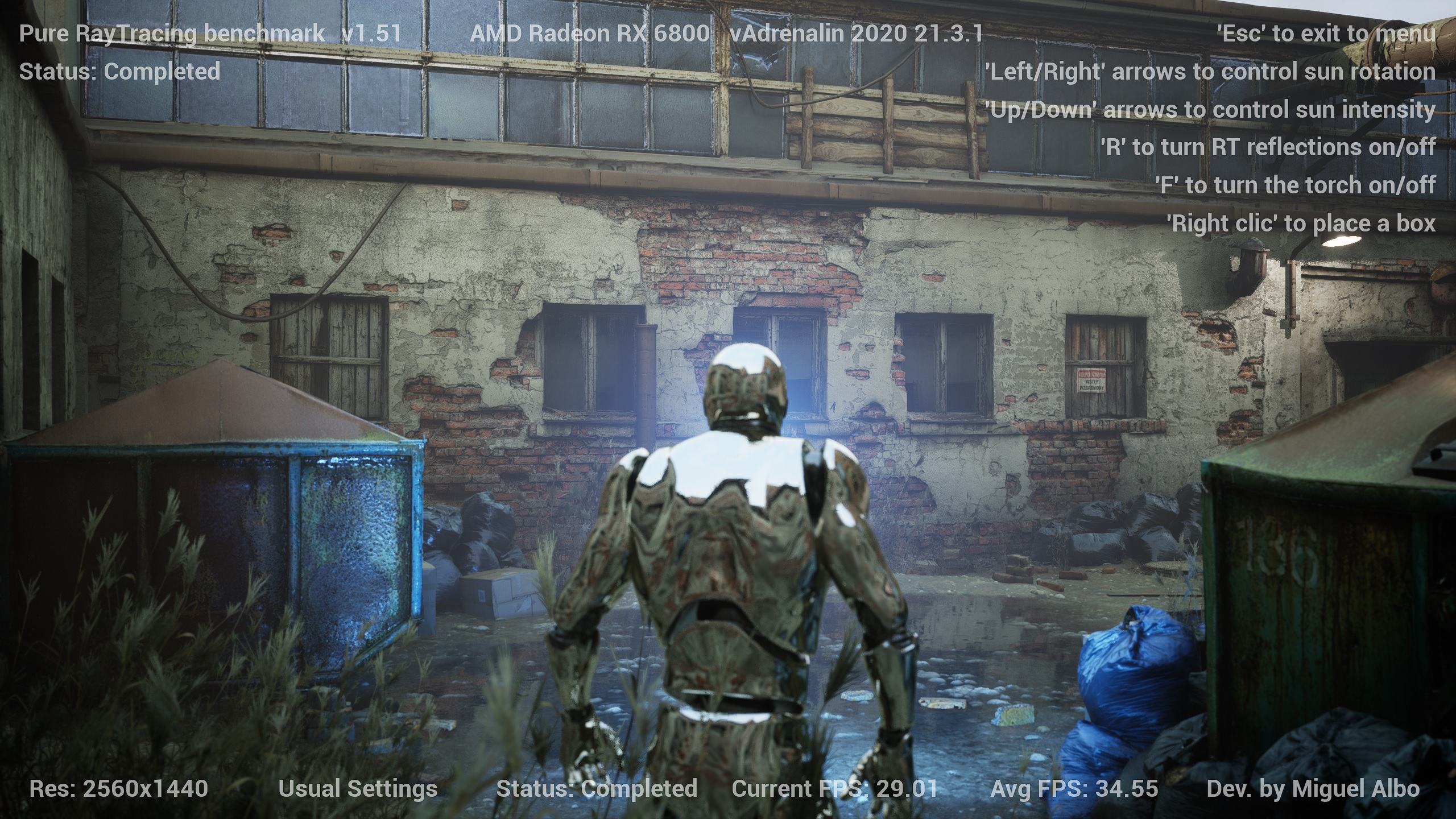

Es gibt übrigens noch einen Benchmark, der laut CB-Forum taugen soll (für Stabilitätstest). Läuft durch, passt. Das ist der Pure RayTracing benchmark (miguel1900, techpowerup):
Ich leg schonmal vor. Ergebnis: 1440p - usual settings - 34,55 FPS. Zur Referenz: das ist etwas schneller als eine RTX 2080 Super (33 FPS) und etwas langsamer als eine RX 6800 XT (35,5 FPS - stock?)
MPT nicht genutzt. Wattman Settings = Fast Timing, Lüfter 100%, PT +15%
1080p = 66,78 fps
1440p = 41,29 fps
2160p = 19,33 fps

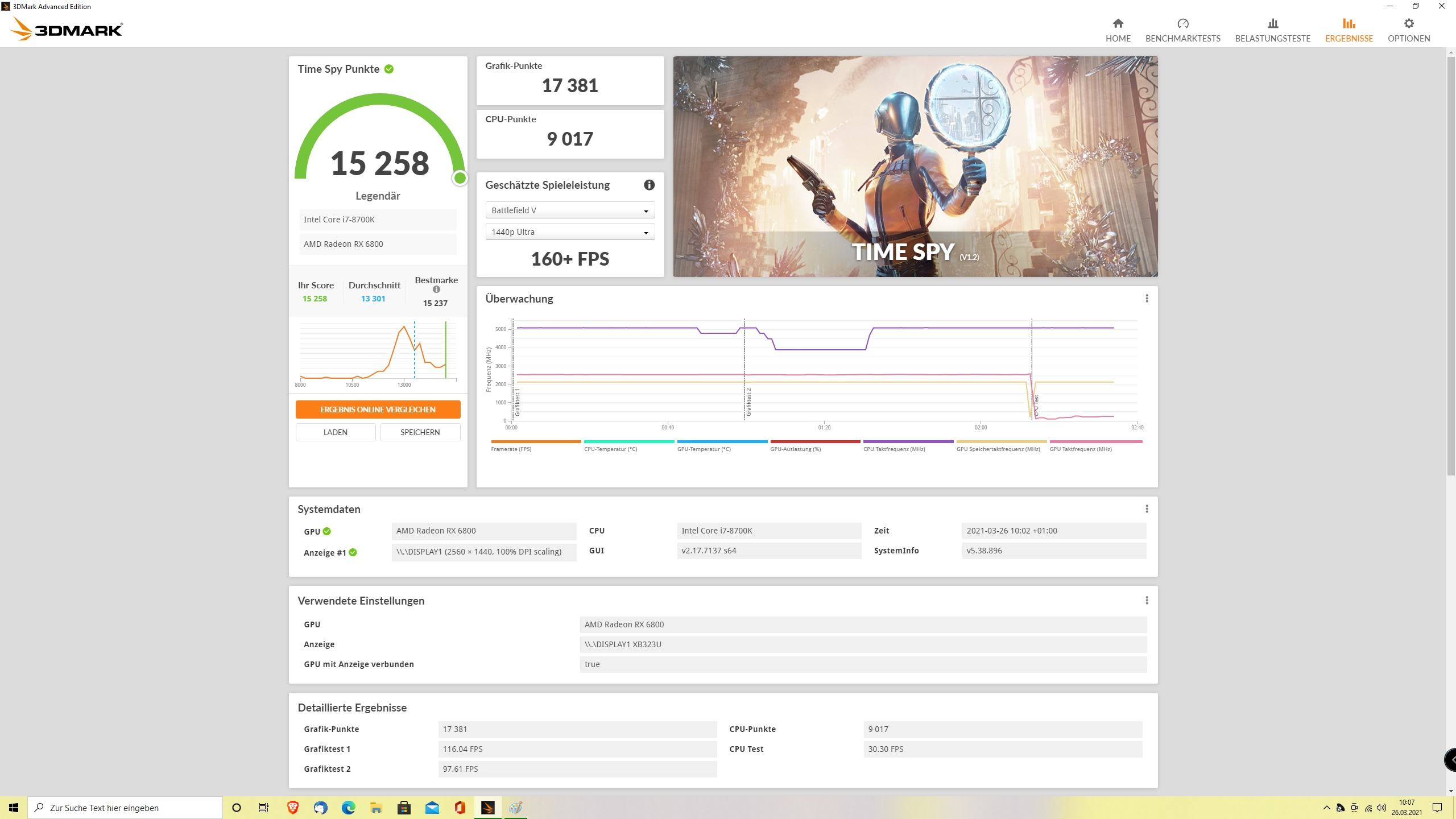

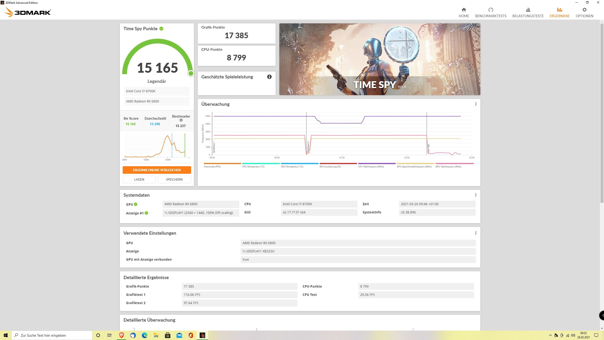

Timespy mit 5 Ghz CPU Takt
3D Mark Timespy HADES
Sieht man eigentlich das der 3D Mark relativ genau geht. Keine Veränderung an der GPU nur mit 5,1 GHZ CPU Takt
jedenfalls ein Benchmark, wo die RT Effekte gut auffallen
