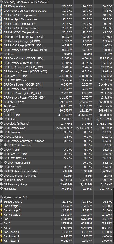

Ich dachte ich teile einfach mal die Ergebnisse meines UV Versuchs.
Ich habe den Takt bei 2200 Mhz festgesetzt (also minimal höher als die Stock 2184Mhz) und das Power-Limit um 10% angehoben. Ich hab dann zunächst mit MPT versucht die Maximum Voltage GFX in 25mV Schritten abzusenken. Leider war das Ende schnell erreicht, da 975mV zwar noch stabil laufen, aber schon die 950mV sich nicht auf Dauer durchsetzen lassen.
Bei 950mV hab ich lange rumexperimentiert, da es immer nur knapp zu scheitern schien. Am stabilsten war es, wenn ich im WM 920-925mV eingestellt hatte. Mit 920mV im WM gelang sogar ein vollständiger Portroyal Benchmark mit 7841 Punkten. Allerdings scheiterte ein weiterer und auch nachdem ich den max Takt auf 2150 gesenkt hatte wollte es nicht stabil laufen (Ein Durchlauf mit 7701 Punkten ist geglückt).
Tendenziell wären 950mV super cool, aber das scheint nur zu gehen wenn ich Performance opfere, daher bin ich wieder zurück auf 975mV. Hier gabs dann die besten Ergebnisse wenn ich 930mV im WM eingestellt hab und auch die 2200 Takt funktionieren.
Ansonsten hab ich noch beim VRAM-Tuning die Frequenz auf 2100 erhöht und Fast Timings aktiviert (das hat einen ordentlichen Schub im TimeSpy gegeben). Hier muss ich aber nochmal genauer gucken, welche Werte am besten funktionieren.
Stromverbrauch ist auf jeden Fall deutlich niedriger und auch die Temperaturen sind super. Hab daher das Acoustic Limit der Lüfter auf 1550rpm gesenkt.
Bisschen schade, dass die Karte sich nicht so gut undervolten lässt. Da ein Absenken vom Strom nicht weiter möglich ist werde ich nachher mal gucken wie weit ich den Takt bei 975mV erhöhen kann, bis da die Grenze erreicht ist. Anbei der TimeSpy mit den Einstellungen. Insgesamt hat es sich auf jeden Fall schon gelohnt, weil die Karte deutlich effizienter arbeitet.
Falls noch jemand Tipps hat was ich noch so probieren sollte oder wie man vielleicht doch noch weiter undervolten kann dann immer her damit. Vielleicht teste ich auch nochmal, ob die 950mV mit einem Takt von 2100 funktionieren.
