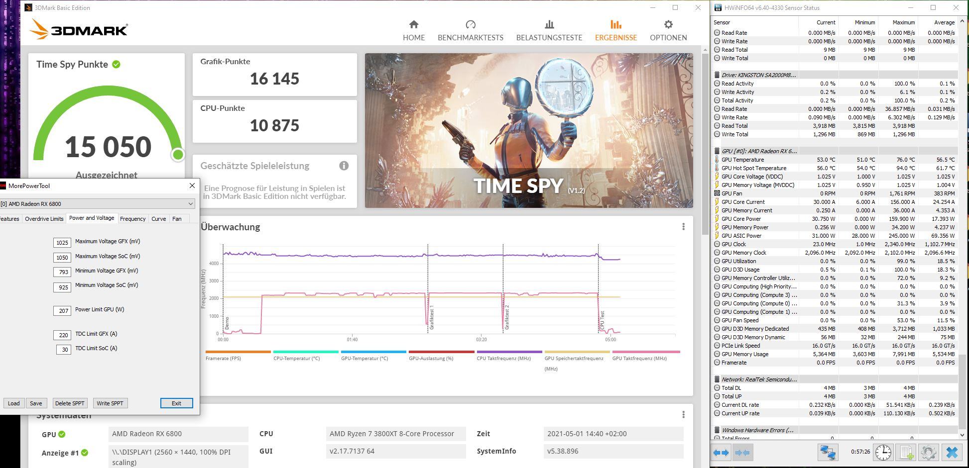

hier jetzt was ich bis jetzt als besten Wert hatte min. 2250 uns max. 2370 MHZ
wo kann ich noch was schrauben ??? mit weniger Volt bringt bei mir nix :heul:

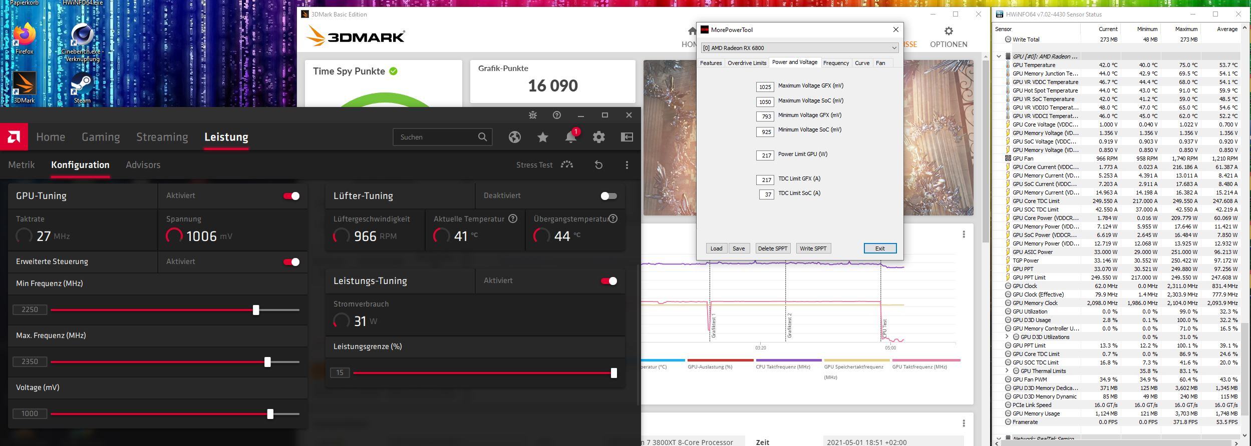

das ist einfach noch zu wenig Score. Igor hatte mit seiner 6800 nur mit +15 PT über 16200 Punkte :grrr:... wieso wird die SOC nur mit 0.937V ausgegeben ? soll ich die mal erhöhen ?

SoC bitte nicht erhöhen. Das wäre kontraproduktiv. Lieber sogar auf 1V stellen, wenn möglich. Die 0,937 V sind so niedrig, weil die Frequenz recht niedrig ist (für BN-Verhältnisse).
16090 ist doch schonmal super. Hatte Igor (Gurdi?) da bereits in MPT auf über 240 W erhöht? Wenn ja, dann wäre das erklärbar dadurch, aber wieso der Raketenjonny soviel Power-Limit verträgt, weiß ich leider bis heute nicht... Nicht reproduzierbar (für mich). Zudem nutzen die doch geocte CPUs und können / konnten den VRAM auf 2150 MHz FT laufen lassen.
Also, du hast halt relativ wenig Frequenz eingestellt. Geht da mehr? Das VBios ist ja jetzt leicht anders. Zudem bitte auch testen, ob weniger Spannung geht mit meinem VBios. Vllt. war ja ein anderes Setting außerhalb des Frequency-Tabs ja anders oder der Wattman legt da ein anderes Boost-Table an.
W und A passen ja schonmal, denke ich mal.
Um den Min-Takte auszuschließen, würde ich nicht mit mehr als 2000 MHz testen. Das gab bei mir zumindest bisher die besten Ergebnisse. Ab einem gewissen Min-Takt wurde mein OC oft auch instabil. Die 100 MHz-Regel gilt dann, wenn der Min-Takt auch erreicht werden kann in allen Situationen, sonst würde ich die GPU freier booten lassen, wie diese es für richtig hält @Sp4wn17 .
Zur Referenz: ich habe etwa 16700 GPS mit 2500 MHz Max-Takt. Erst über 2540 MHz sind über 17000 drin (und dann brauche ich auch deutlich mehr Spannung, was nicht alltagstauglich ist bei meiner Karte).

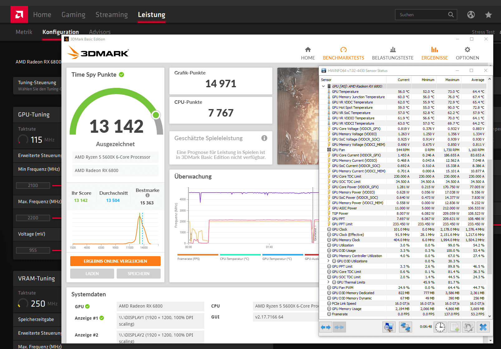

Soo ich habe mich jetzt auch mal ans Undervolten meiner 6800 gesetzt. Folgendes ist dabei bisher rausgekommen (MPT hab ich noch nie benutzt, daher erstmal nur über Radeon 21.3.1). Paar Sachen sind mir dabei aufgefallen: <= 950mV funktioniert leider überhaupt nicht (selbst mit Takt auf max 2100), crasht jedes mal.
955mV war bisher so das niedrigste was ging (mit max. 2200 Takt)
960mV läuft komplett stabil, erhöhe ich jedoch den Takt zu sehr, dann wird das einfach ignoriert und wieder die vollen 1.025mV genommen.
Mehr Leistung brauch ich eigentlich nicht, am liebsten würde ich die Karte so weit es geht undervolten ohne wirklich Leistung einzubüßen. Bisschen verwundert bin ich von den Tests, die ich so im Internet finde (igor, computerbase etc.), wo die Karte mit 900mV lief. Davon bin ich leider sehr weit entfernt (von igors 930mV mit 2370Mhz Takt noch weiter). Hat jemand Tipps woran das liegen könnte, bzw. was ich versuchen kann um das zu verbessern?

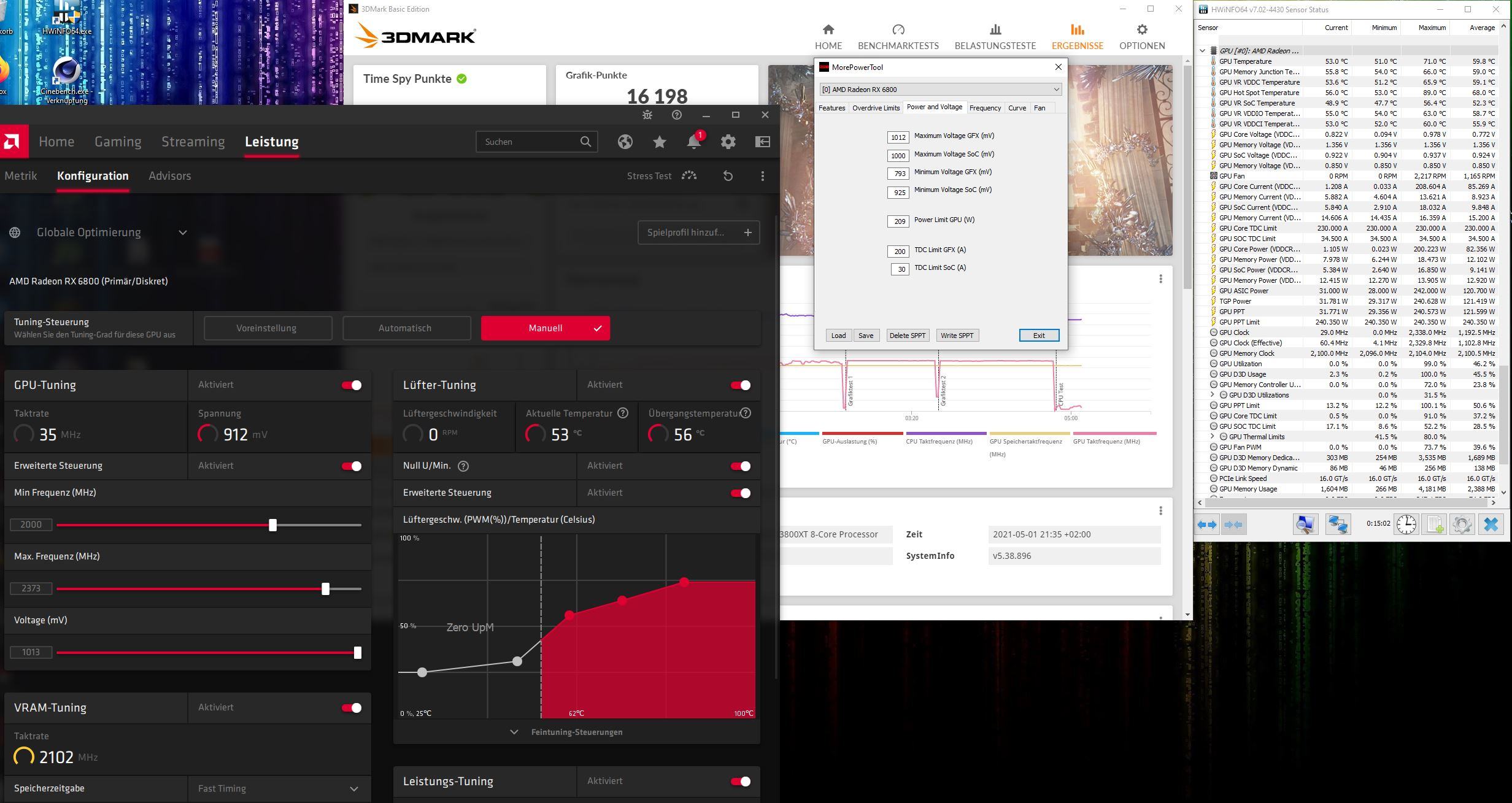

GPU auf 209 Watt und SOC auf 1000mV... min.2000 MHZ eingestellt = 16.198 Score
langsam komme ich näher :fresse2:

Gib ihm mal ordentlich Ampere, Watt und Max-Takt drauf (bis 220 W | 220 A etwa alles "safe", aber 217 A | 217 W sollte genug und nicht zu viel sein, darüber je nach Karte individuell). Natürlich nicht gleichzeitig, wobei A und W irgendwo auch zusammengehören. Score ist halt irgendwo im erwarteten Bereich bei 2370 MHz Max-Takt.
Ab 2450 MHz wird es dann spannend wie hoch dann der Score ist.
Geht doch, xD. In dem Tempo wird's nur 'nen Ticken lang dauern... Gut mein OC war auch wochenlang ausgetüftelt. Ein "ordentliches" Kampf-OC-Setting habe ich bis heute nicht...

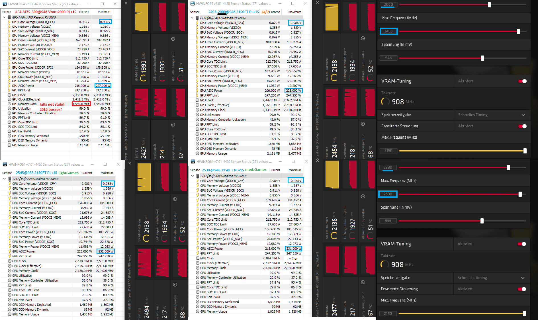

Also falls Dich Scores und valide Ergebnisse net soo interessieren:
Vram-Tuning=OFF (stabiler für manche ältere UE4-Games)
minTakt=500 lassen
maxTakt=2450@956mV im WM only
Das MPT nur zur Stabilisierung vom SOC benutzen-->SOC-Takt=1000.+Neustart net vergessen.
Falls dann immer noch der Vram rumspinnt, mal den Vram-Takt auf 2016 setzen.
Fast Timings während der Testphase=OFF, kann man je nach Game dann ON setzen.
Und natürlich mal die Gaming-GlobaleSettings auf sparsam setzen.
Du hast nur ne Ref. mit nem zuuuu kleinem Kühler!
