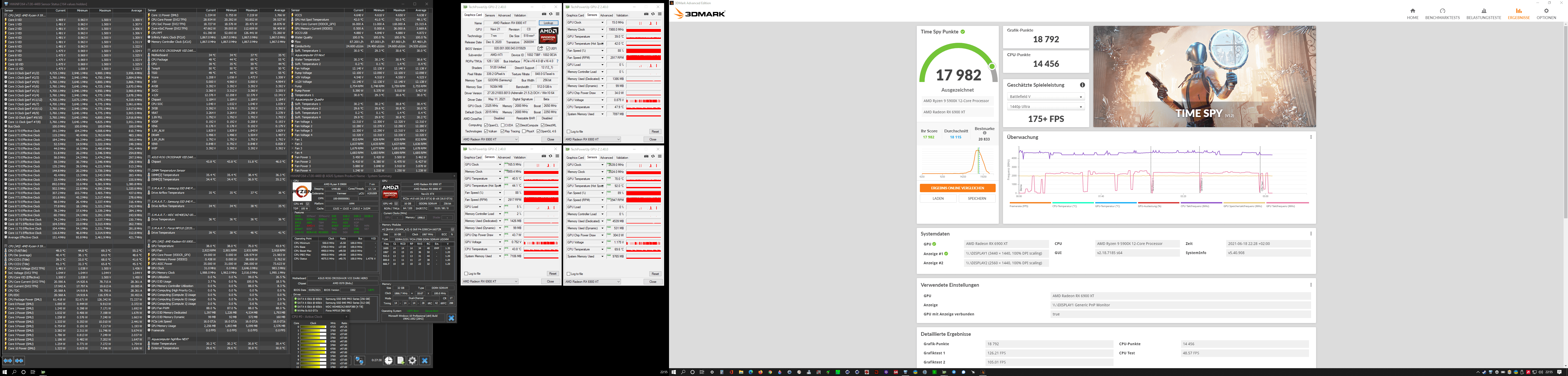

Ja stock ist die von 2400 vis 2650 dabei der Vram so bei 2020-2090.
Entweder Ist die GPU langsamer oder die CPU hatte keinen Lauf beui dem beide gut laufen.
Sind alles nur wenige Prozent unterschied, aber nun habe ich schonmal durchschnittswerte und kann damit als Grundlage anfangen ;)
OpenGL und opensource treiber auf meinem Arch System, glaub der treiber muss noch etwas besser werden :d
@KaerMorhen Ich habe nur einen durchlauf gemacht, hab nur mal Windows auf der zweiten platte, damit ich vergleichswerte habe :d
Ich frage mich nur was aktuell am besten läuft, 2650 max frequenz macht die karte mit , ab 2700 error.
minimaltakt 2450 läuft auch super, gfehe ich auf 2500 schafft er dennoch nur 2400-2450 .

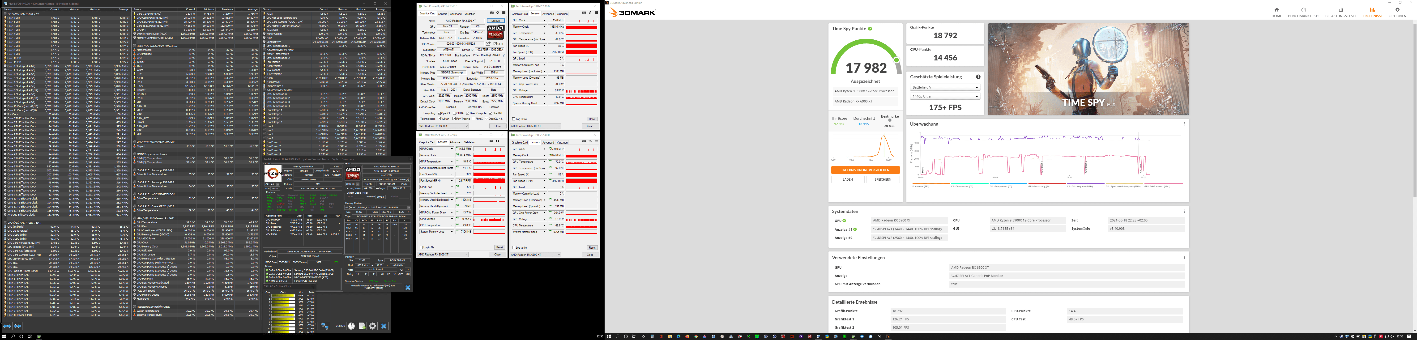

Habe nochn paar punkte gefunden :d
Problem war, dass sich die GPU unter Linux erst 255w nehmen durfte und per CoreCtrl denn 293w, das ist ja nichtmal das, was AMD vorgibt :d
Hab es denn anders angepasst :d naja nun wird es mir zu warm neben dem PC, ich höre erstmal auf xD
Edit: Okay, einer musste noch sein :d

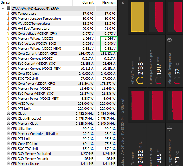

Ich setzte mich ja aktuell extrem mit Ts und Tsx extrem auseinander . Und ich bin da ganz bei dir @Shirkan . Allerdings glaube ich inzwischen zu wissen woran es liegt .
Wenn der vram in die Korrrektur geht , reicht die Spannung für den Vram Controller einfach nicht mehr aus . Und betreibt mächtiges flattern der Spannung.
Mit dem Evc kann man die Spannung mitloggen , es reichen schon oft 10-20mv mehr um das ganze durch den Gt2 durch zu bringen .
Ich denke das es sich genau so verhält wie mit Ram Oc im Rechner . Mal hast Du guten Ram und mal hast du bescheiden Ram .
Das komische ist nur , das die Spannung stock von 1.25 volt bis 1.35 anliegt . Wenn ich dem Evc jetzt sage packe 1.37 volt drauf . Bleibt die Spannung fix und schwankt nicht mehr . Und dann geht Gt2 auch immer durch.
Jetzt könnte es A ein bug im vbios sein . Oder wie oben schon angesprochen . Mal guten Ram oder schlechen erwischt . Das ganze ist natürlicj noch abhängig welchen Gpu Takt du fährst , den hier kommen je nach Tak auch andere Timmings zum tragen . Die man Aktuell meines wissens nicht mal mit den Amd Tools auslesen kann

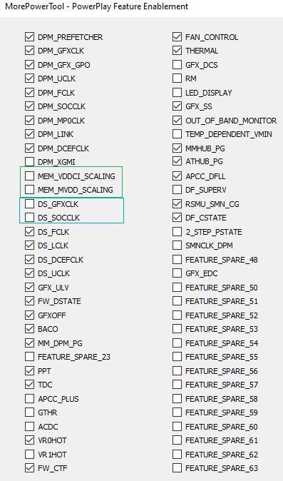

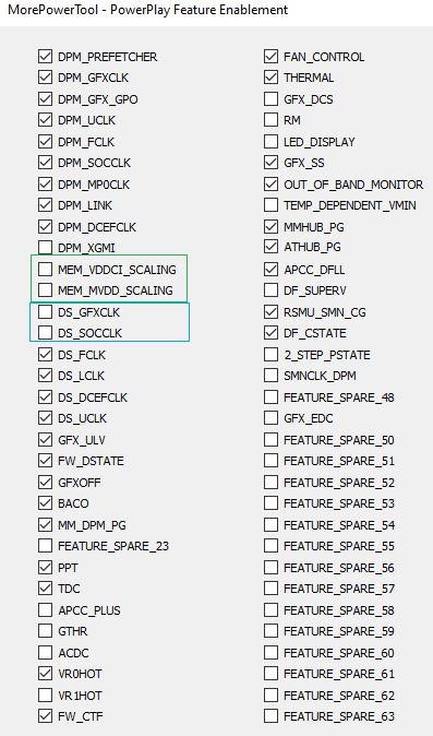

Das wäre doch noch feine Sache, wenns als Reghack gänge,
oder einfach
Mem_VDDCI und _MVDD - Scaling = OFF?
(das sind die beiden Werte, über DS _GFXCLK+_CLKSOC, die ich eh schon off habe)
mal probieren obs, dann Probleme mit dem Runtertakten auf dem Desktop gibt
edit : Runtertakten auf dem Desktop funzt nach wie vor, aber die Mem-Spannungen
bleiben jetzt konstant auf dem unteren Wert.

Der Evc ist ein externer Controller , um die Spannungskontroller Temporäir zu überschreiben . I2c bus . Das muss aber angelötet werden und ist auch nix für 24/7.
Einfach mal nach Elmor Labs googeln
Ps . Eine Saubere Treiber Install ist immer vorrausgesetzt . Beta Games lasse ich da aber mal aussen vor . Kenne das Spiel mit Tarkov und damals meine 5700 xt . Da war es einfach das Game
oder einfach
mal probieren evtl.
Bin grade dabei , mich in den Mpt Optionen einzulesen , aber man findet schwer infos . Selbst das Team vom Tool finde da kaum infos zu . Diese habe ich auch schon . Aber was die genau bewirken , ist dann im umkehrschluss unbekannt. Und kann unter Umständen auch zu einem Defekt der Karte führen

Mem = off funzt --> siehe Post#9202
aber dann nur der niedrige Wert= konstant (evtl. 24/7 kühler)
Das net der niedrige sondern höhere Wert bleiben soll, liesse sich evtl. nur in der Reg ändern, indem man beide
Werte gleich setzt
Das ist für nen 0815-Air-User u.U. sinnvoll, weil man ja auch versucht den Vramtakt so zu wählen,
das man net die Timings wechselt bei kleinen Spikes+Dips.
Warum dann net auch bei der Spannung?
Muss man mal im Auge behalten, wie Es bei Games so funzt.
Im Notfall halt 24/7 mit dem Vramtakt dann 10MHz runter.
Obs der MemoryJunctiontemp dauerhaft hilft, ist so schnell schwer zu sagen, weil doch etwas warm im Zimmer ist.
Kann sein das die Junction auch vom SOC kommt, who knows!?
