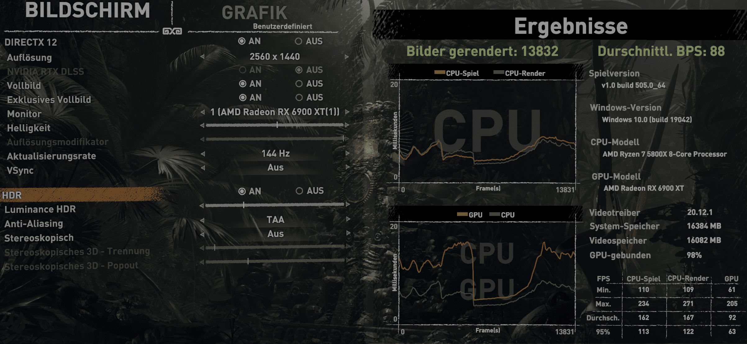

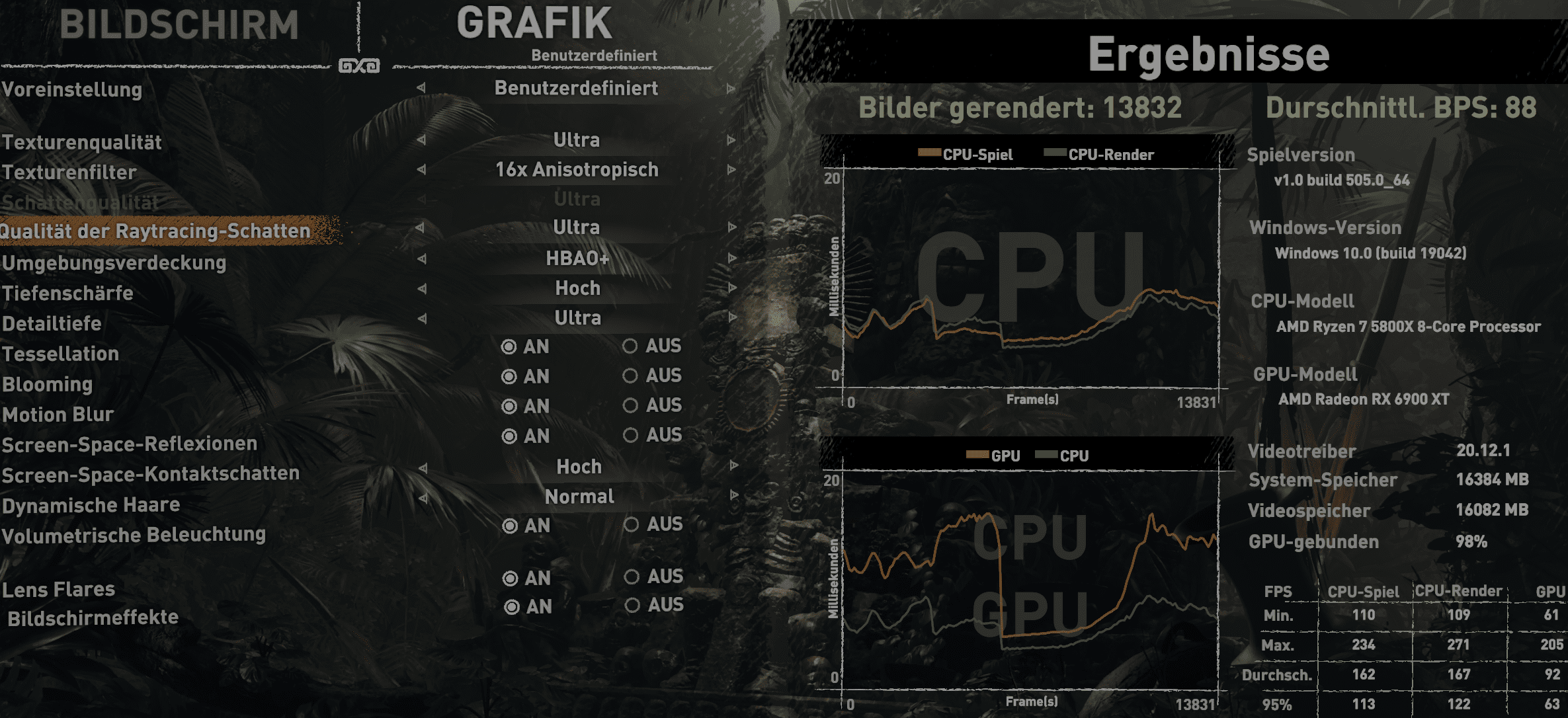

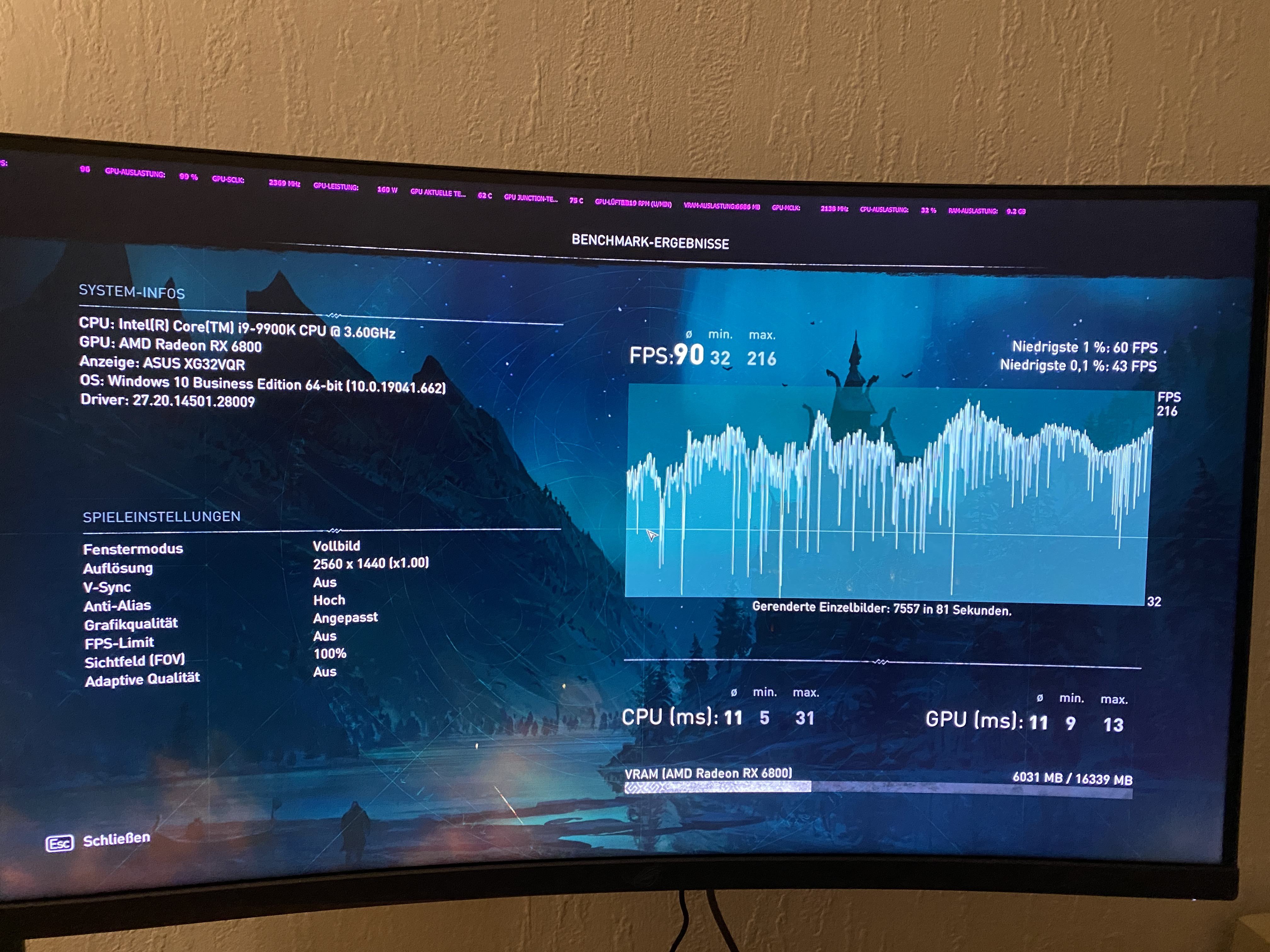

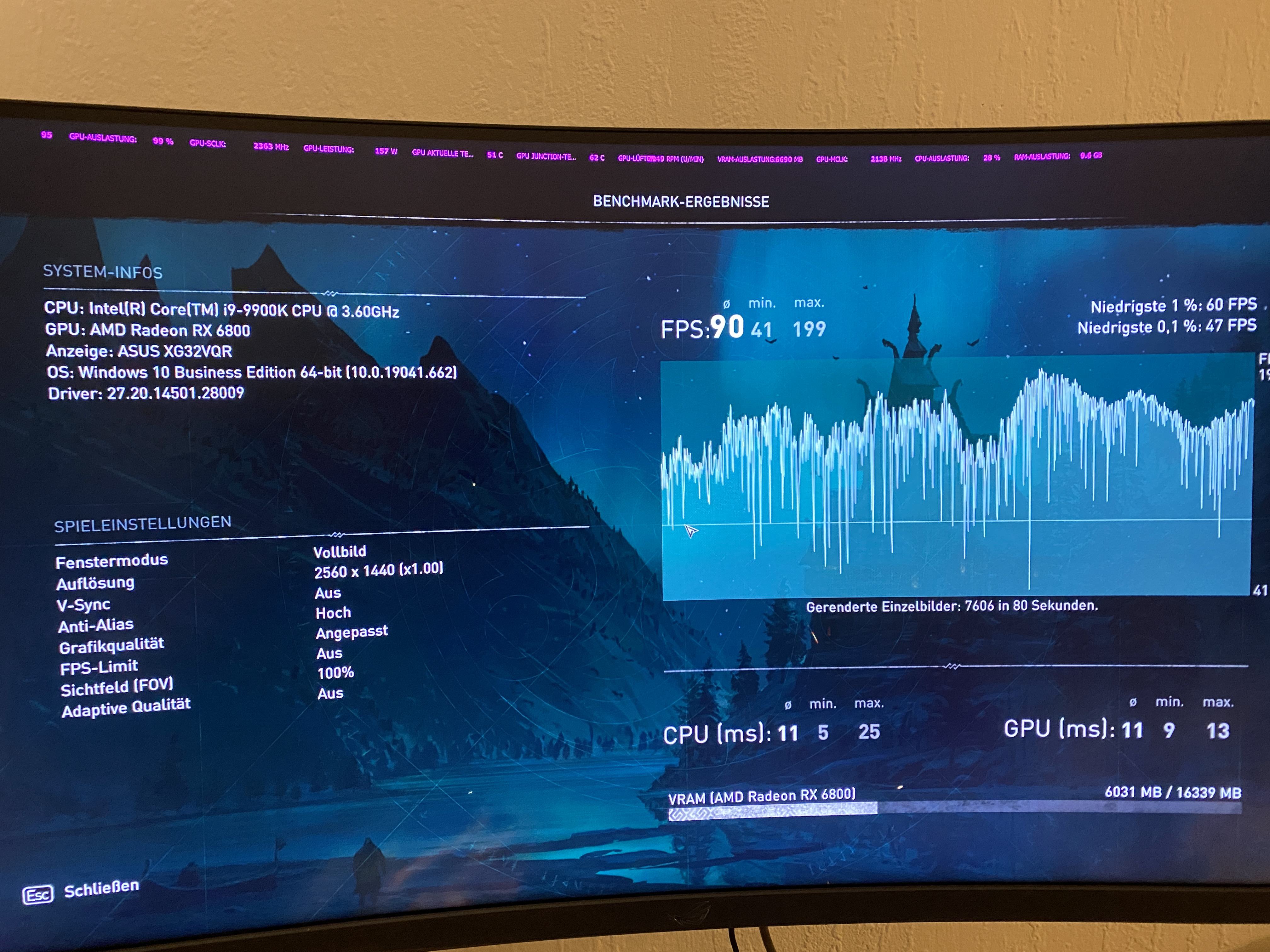

Ich habe mal folgendes im AS Valhalla benchmark getestet:
Run 1: alles auf Stock
Run 2 : 2300 Mhz Min/ 2400 Mhz Max/ Ram 2000 Mhz fast Timing/ +15% PT
Run 3: 2300 Mhz Min/ 2400 Mhz Max/ Ram 2100 Mhz fast Timing/ +15% PT
Run 4: 2300 Mhz Min/ 2400 Mhz Max/ Ram 2150 Mhz fast Timing/ +15% PT
Mir fällt auf, dass die Min FPS immer weiter sinken um so höher ich gehe.

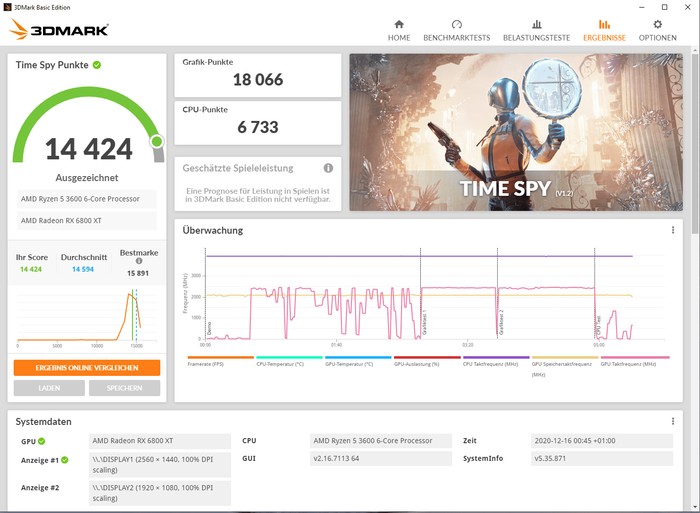

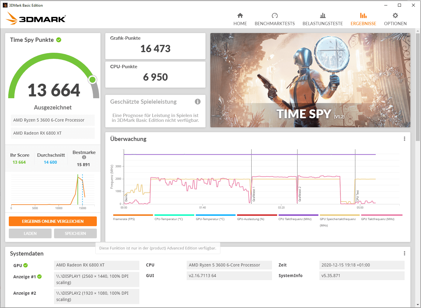

Karte eingebaut, Treiber installiert und mal Time Spy laufen lassen. Wird Zeit für eine neue CPU.. :d
Komisch... das ist aber eine geringe Punktzahl. Du solltest eigentlich zwischen 18-19k liegen. Aber das stellen wir dir gerne ein. :)
@Majohandro Wie sind deine Fan-Speeds? Macht leider einen kleinen aber feinen Unterschied... Evtl. dadurch die Min-FPS am Abnehmen...

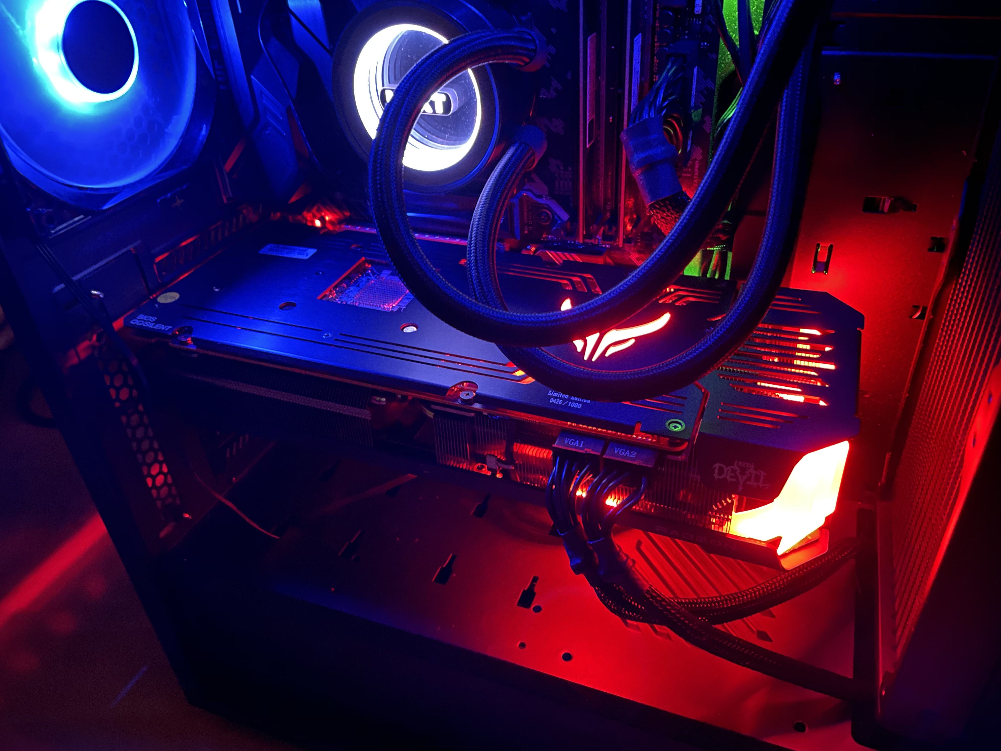

Schöne Karte, könntest du ein Bild von der Karte posten in Betrieb mit der Beleuchtung?

Sieht sehr nice aus :)

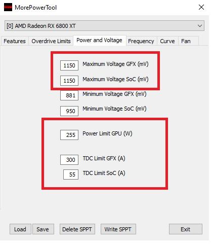

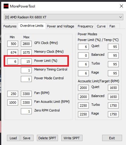

Ich habe eine Verständnisfrage zum MPT für die erfahrenen User hier.
Im BIOS meiner 6900 XT sind diese Werte hinterlegt, die in Sachen Übertaktung am interessantesten zu sein scheinen:
Reiter OVERDRIVE LIMITS
Power Limit Min (%) = 10
Power Limit Max (%) = 15
Vor der 10 bei Min. fehlt das Minuszeichen, ansonsten sind das ja die Werte, die ich auch im Wattman min oder max einstellen kann.
Und im Reiter POWER / VOLTAGES finde ich noch das:
Power Limit GPU (in W) = 255
So, jetzt zum Verständnis. Ich lese aus den Werten raus, dass ich entweder im zweiten Reiter direkt das Basis-Powerlimit ändern kann, zB von 255 W auf 300 W und dann nach Neuschreiben / Flashen des BIOS immernoch mit dem bekannten Wattman-Slider von diesen neuen 300 W entweder bis zu 10% runter oder bis zu 15% hoch kann. Ist das so korrekt?
Und gleichzeitig sieht es so aus, als würde bei einer Änderung der zwei Werte aus dem Overdrive-Regler (Min u Max PT in %) das Basis-PT im BIOS gleich belassen. Ist es dann so, dass ich im Wattman selbst jetzt neue Reglergrenzen sehen würde und somit weiterhin "bequem" und ohne viel REchnen oder Merken des aktuell gültigen Basis-PTs über den Slider im Wattman einstellen könnte, wieviel % PT ich zusätzlich geben möchte? Also zb neue Grenzen des SLiders weiterhin -10 als Min aber nun 50% als Maximum (sollte ja dann ca rund um das 375 W Level von 2 x 8Pin + PCIE Slot liegen)?
Ist das auch korrekt? Also ändere ich im ersten Tab (overdrive) nur den später für mich sichtbaren Reglerbereich im Wattman?
Du hast recht.
Run 5: 2300 Mhz Min/ 2400 Mhz Max/ Ram 2000 Mhz fast Timing/ +15% PT

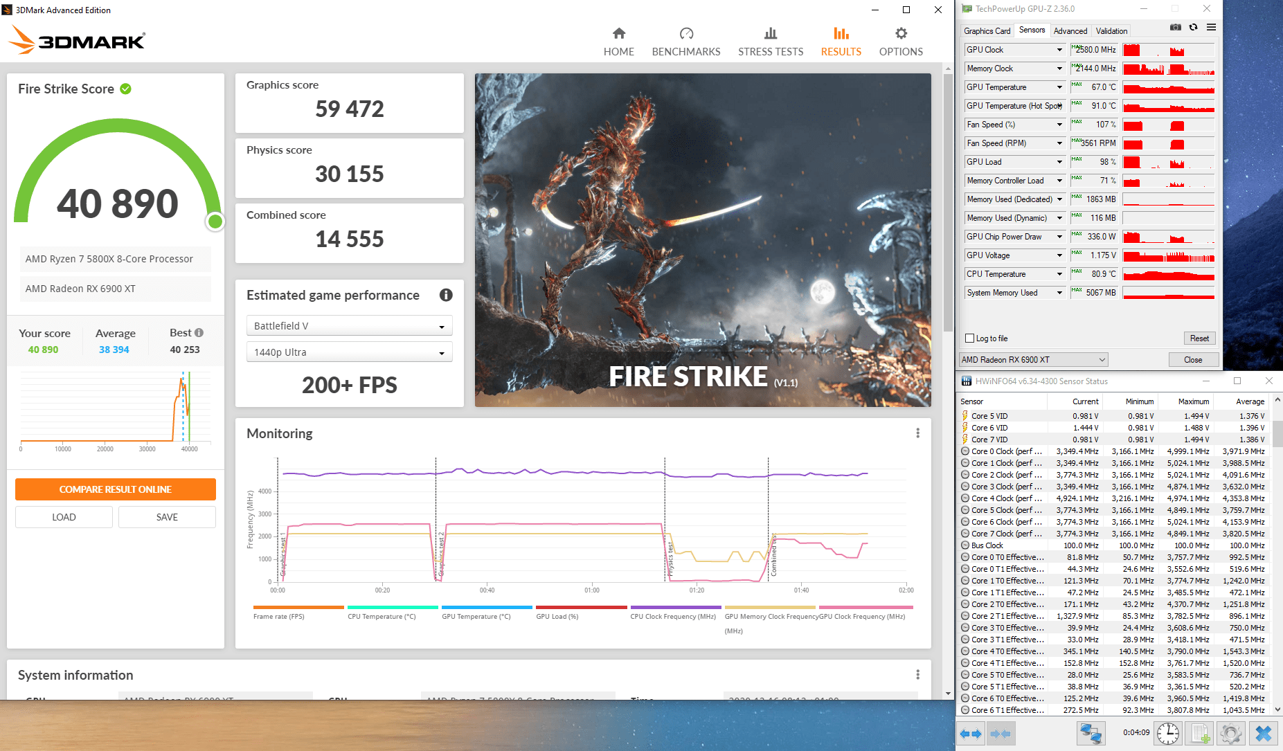

Knapp 1600 Punkte gut gemacht zum Stock Run. Wenn die gute Uhrzeit nicht wäre.. :rolleyes2: würde ich mal weiter testen.
Powerlimt +15%
RAM Takt 2100 + Fast Timings
Mindest Takt Default gelassen
Maximal Takt 2500
Spannung 999mv
GPU: Max. 63°C
Hotspot: Max. 90°C
Da muss mehr. 20K sollten Easy drin sein. Wir liegen mit unseren 6800XT zwischen 19K und 20K

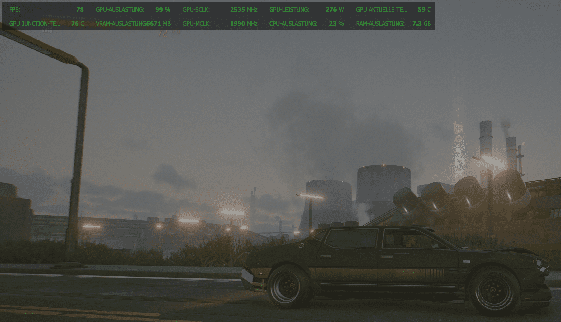

ich hab auch 300+15% probiert und in Metro Exodus wird trotzdem 345 erreicht an manche stellen und Takt geht ca 50-110Mhz runter. (wenn ohne Limit : 2550/2150)
@misterh In "Extremsituationen" mit hohem Verbrauch "dropt" der Clock auch mal runter, Performance steigt dennoch.
In TimeSpy Extreme z.B. kriege ich manchmal bei Max-OC Drops auf ~2380 - 2450 MHz statt 2550 MHz. Aber die Frequenzen werden dennoch weniger schwankend, was sich in höherer "Dauer"-Performance widerspiegelt. Sprich: es können länger höhere Frequenzen gehalten werden, aber die gesetzten Frequenzen sind nicht unbedingt garantiert (eher so eine Verhaltensempfehlung).
300 W TDP-Limit ist dann mit 15 % mehr Power Target exakt 345 W... Was hier vergessen wird, ist der VRAM, der übertaktet etwa 50 W isst. Specs sind dann 300 W TGP, heißt Karte ist mit MPT schon etwa 100 W oberhalb der Specs.

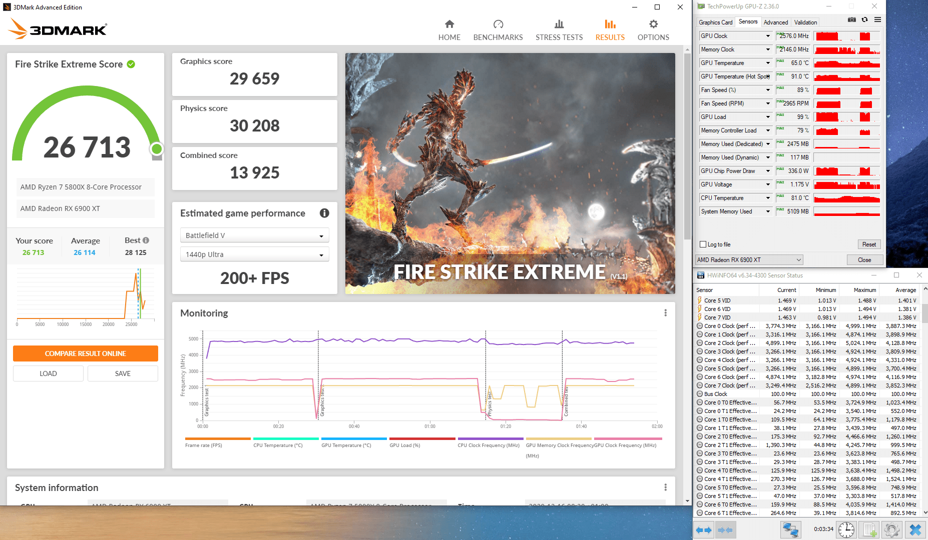

Bei der RX 6800, z.B. :
225 W MPT-TDP-Limit * 1,15 PT + 50 W (VRAM) = ~ 309 W . Laut Igor ab 313 W (gemessen) notabgeschaltet... Also deckt sich das auch mit meinen "RX 6800"-Erfahrungen.
viel wird nicht mehr gehen mit Luft.

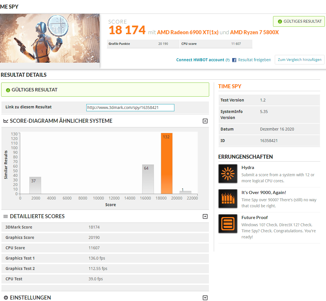

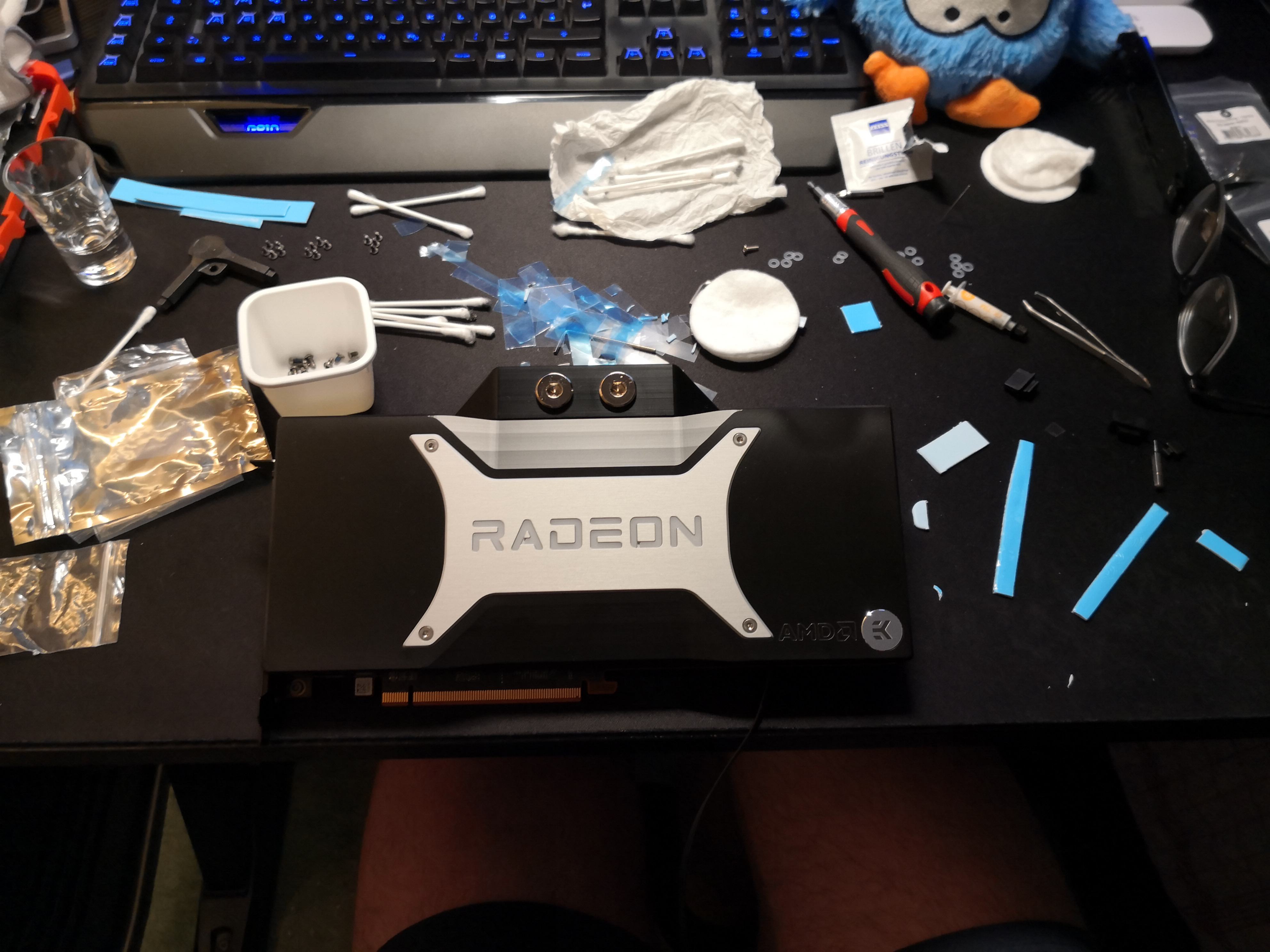

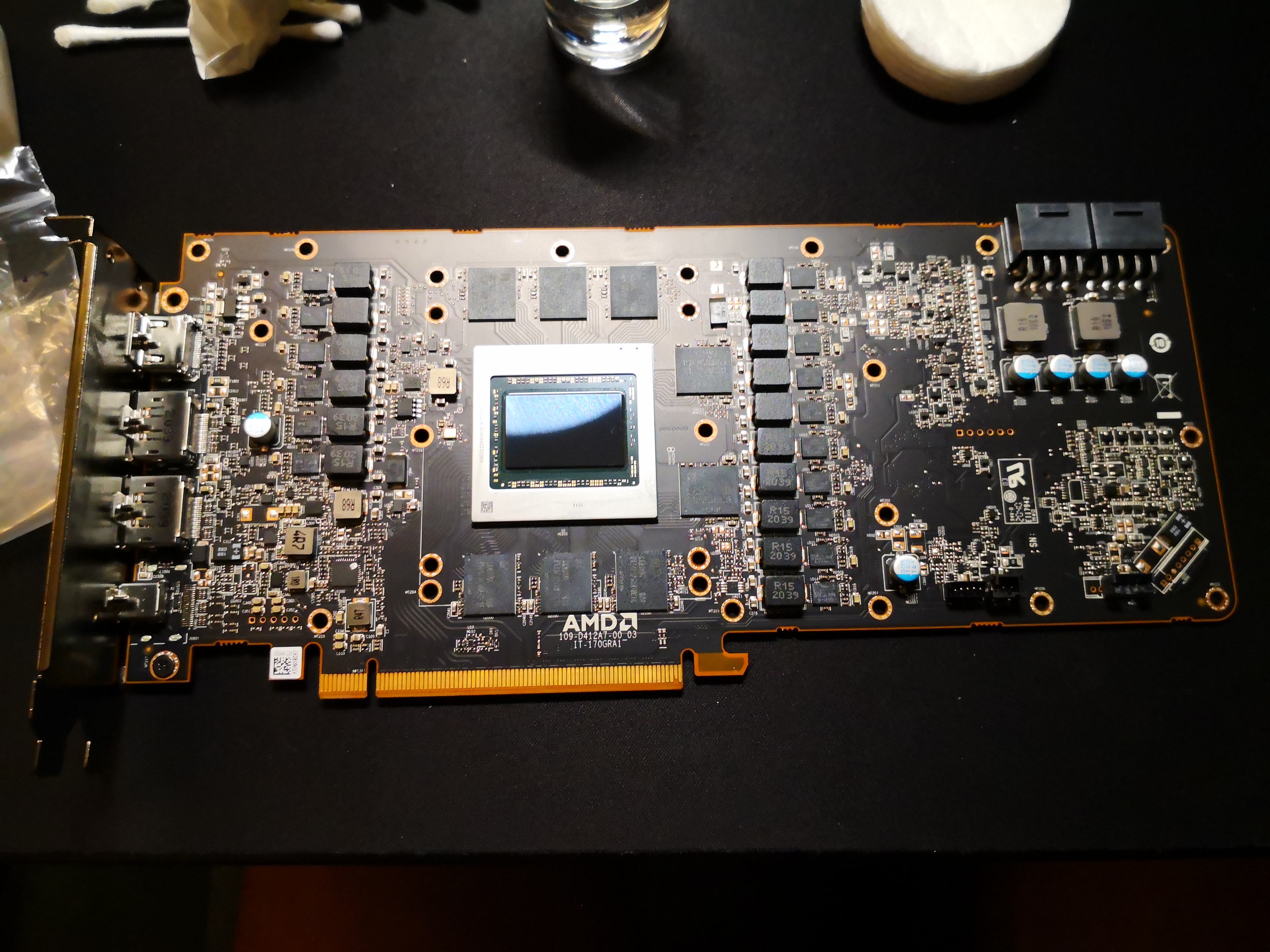

So bald gehts bei mir auch los meine ASRock 6900XT ist da.
erster MiniTest im alten PC (I7 3770K) mit Luft. Mit Autotuning vom Treiber bis 2450Mhz drinnen bei Timespy.
Jetzt kommt der Umbau und dann die Hochzeit mit dem 5900X unter Wasser.
Ca. 8std läuft jetzt noch der Wakütest um zu gugen ob alles dicht ist.
Es ist übrigens ein komisches Gefühl von einer nagelneuen Karte das Garantiesiegel zu entfernen :P
Entschuldigt die unordnung auf dem Tisch.
Geil, ist das dieses Bundle von EKBW? Wo hast du das gekauft?

Habe nur den Gafikartenkühler geholt bis jetzt überlege noch mir den CPU Kühler auch zu holen. Habe es direkt bei EKWB bestellt. Lieferung war sehr schnell dafür das er aus Slowenien kam.
