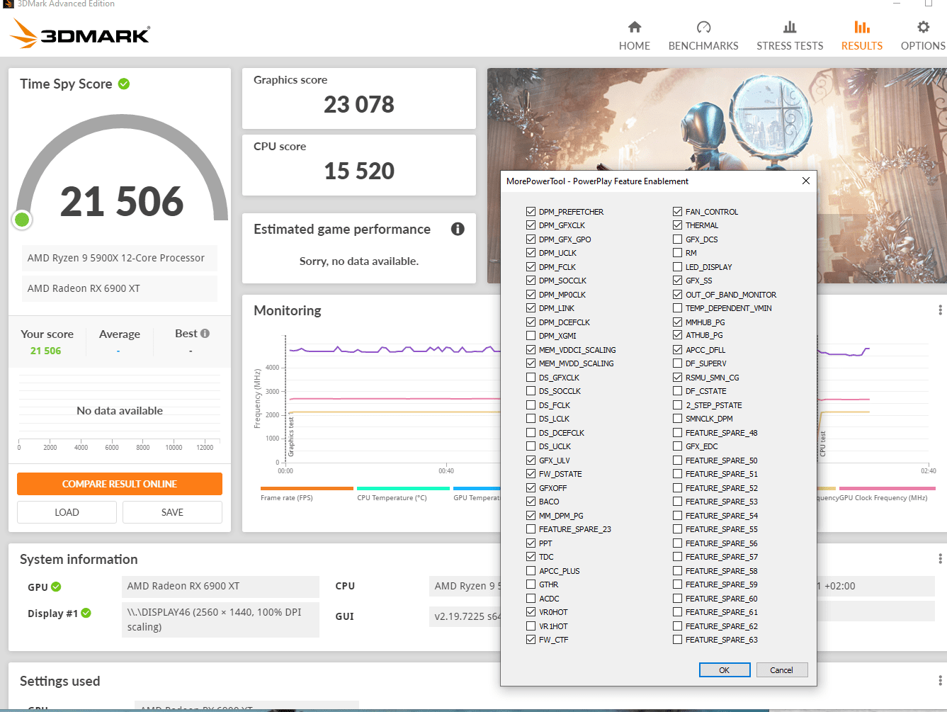

Mir ist eben noch was aufgefallen, da ich heute auf den 21.6.2 gegangen bin hatte ich vergessen beim MPT unter Feature Control diese Sparsachen raus zu nehmen, als ich sie wieder rein genommen habe, hatte ich reproduzierbar wieder desien FPS Boost

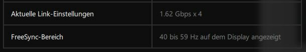

Ganz sooo verkehrt ist die Überlegung mit nem "schlanken" Benchmoni schon net, weil ja die Linkgeschwindigkeit von der Auflösung abhängt und somit auch ein paar W ausmacht, und zusätzlich den Wert für die minV determiniert.
(hatte man auch schon mit Vega, das starkes UVen nur bis 1800p ging)

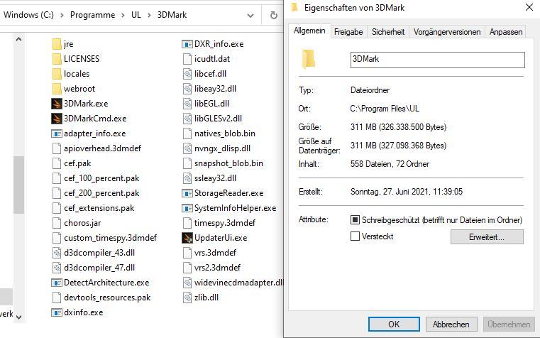

Andere Frage gibt es unter Windows eine Möglichkeit den vram zu begrenzen, also das man softwareseitig aus ner 16gb GPU eine 1 GB GPU macht?
Aber Crash den Treiber Mal absichtlich zb mit abstrus hohem Takt und schau ob du danach immer noch reproduzierbar hohe Scores bekommst falls du Zeit hast ^^
Das ist bei mir nicht möglich, crash und dann erstmal reboot und alles abkühlen lassen.
Danach geht es meist wieder.
Ramdisk im Vram anlegen.(x)
(x) das original 3dMark Verzeichnis auf der SSD behalten und nur ne schlanke Version in die Vramdisk kopieren sollte kein Problem sein, hatte ich schon mit Vega in ner normalen Ramdisk so gemacht, wg. der Ladezeiten auf dem ollen PC damals.
3dMark dann aus der Vramdisk starten.

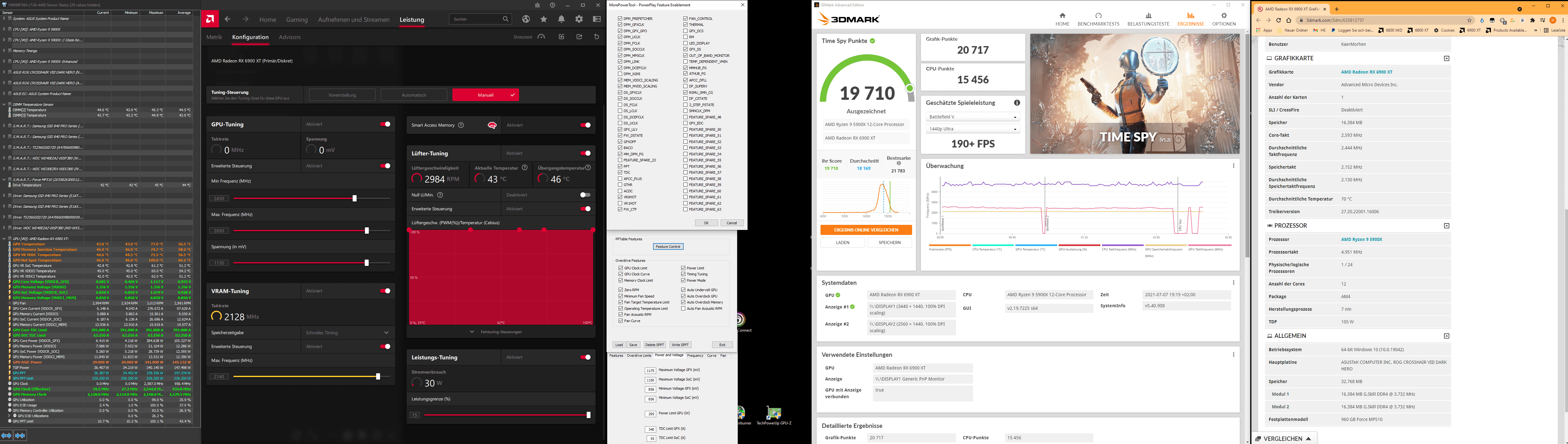

Mehr ist immo nicht drin, es ist einfach zu warm, da muss ich in der Nacht nochmal ran :heul:
Komisch ist auch, immer wenn der GPU Wert hoch ist, ist der CPU Wert geringer, das Programm macht mich fertig.

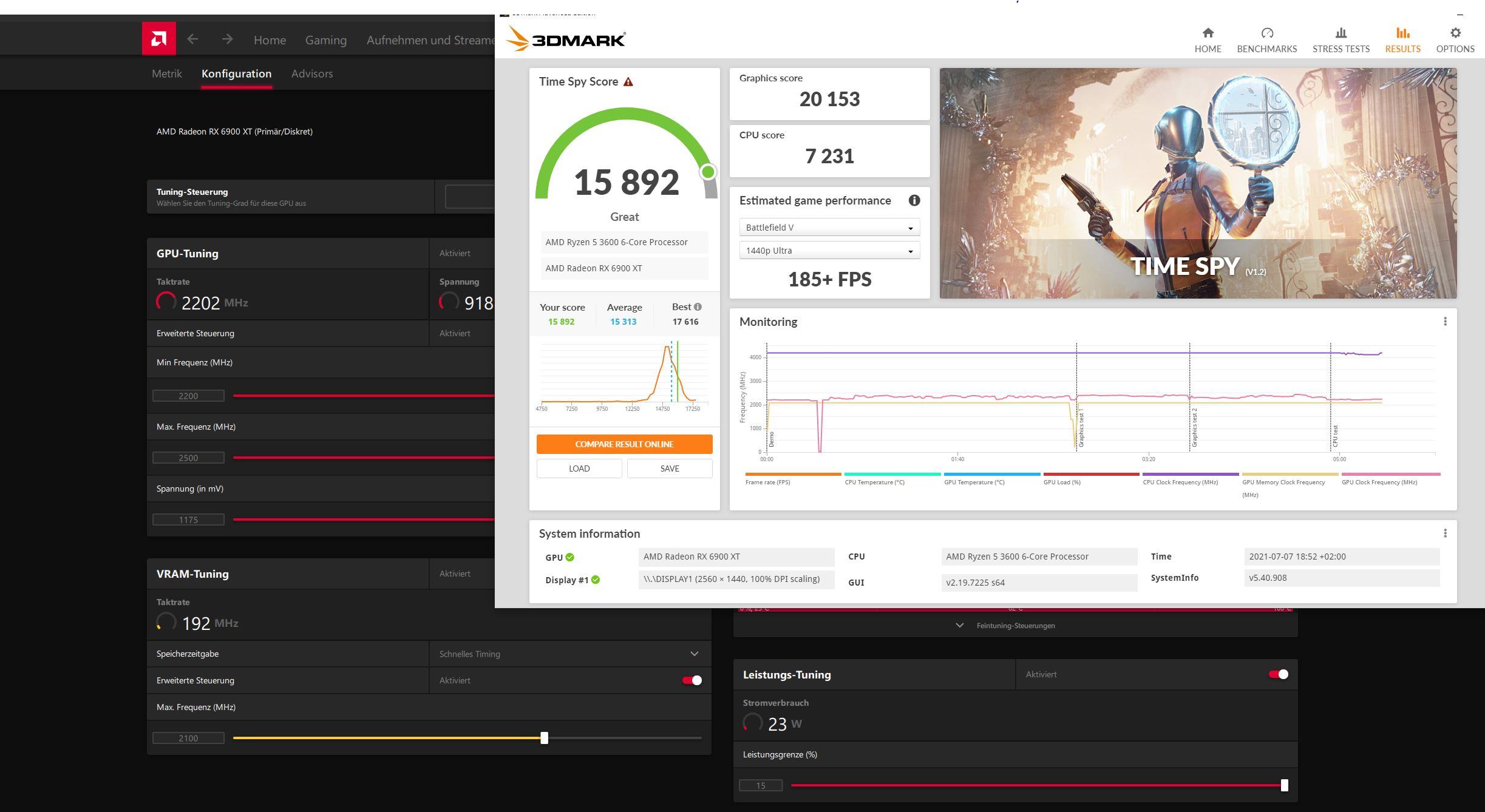

So dann auch mal was von mir, bisher nur im MPT den Deepsleep deaktiviert, um die Ruckler in den Griff zu bekommen. Hat bei COD leider noch nichts gebracht. Stehe also noch ganz am Anfang :d
1125 MV ging gar nicht erst durch.

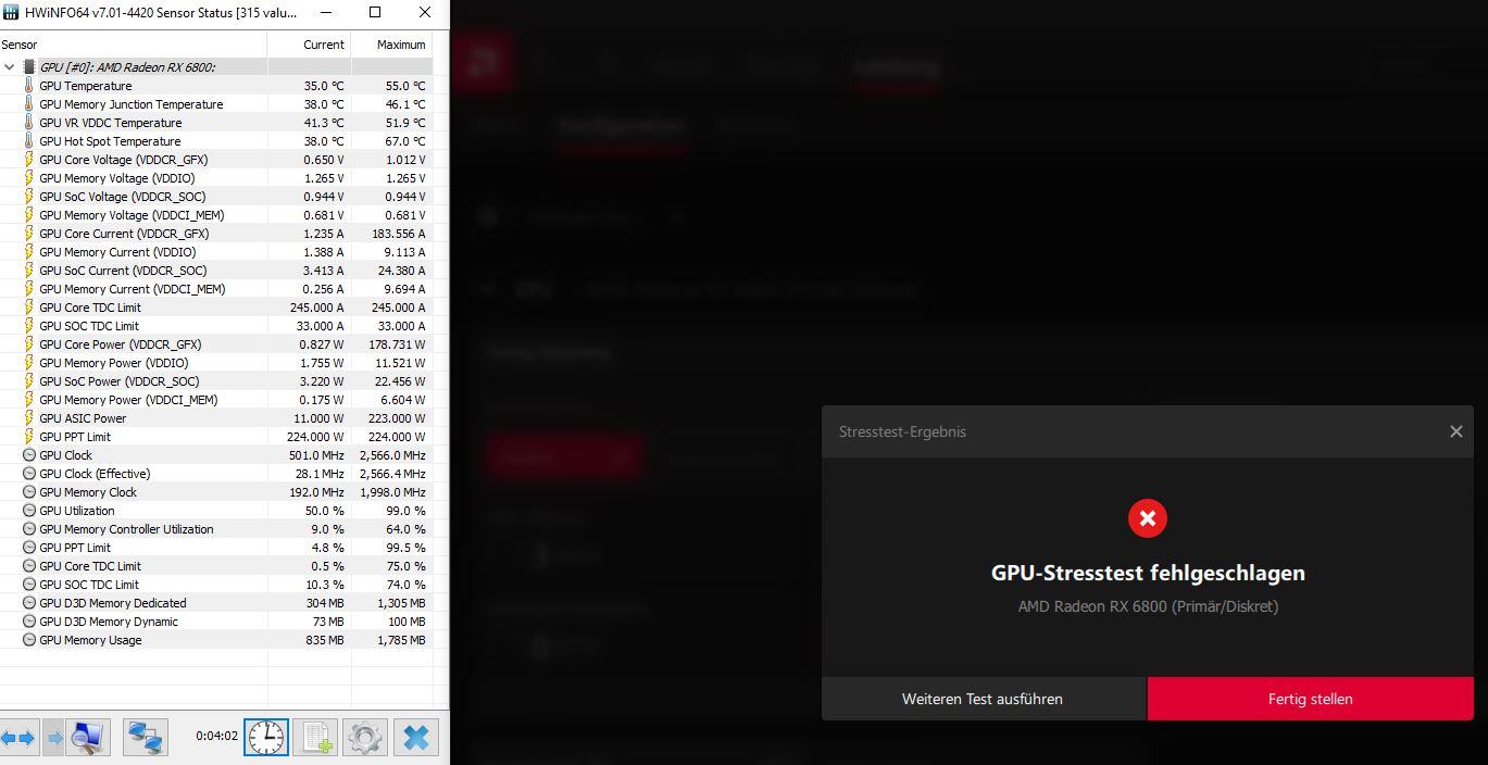

Es ist sinnvoller den Treibercrash in ner einfachen/bekannten Situation herbeizuführen.
z.Bsp.
Ich kenne sehr genau den max.möglichen Takt im AMD-Stresstest, ...einfach mal 2-3MHz obendrauf, ...voila!
(man muss dann ca. 10-15sek warten bis sich der Videotreiber wieder einkriegt und die Fehlermeldung kommt)

Ich dachte, Du möchtest gern den failsafemode testen!?
Achso nein, weiss nicht einmal was das ist.

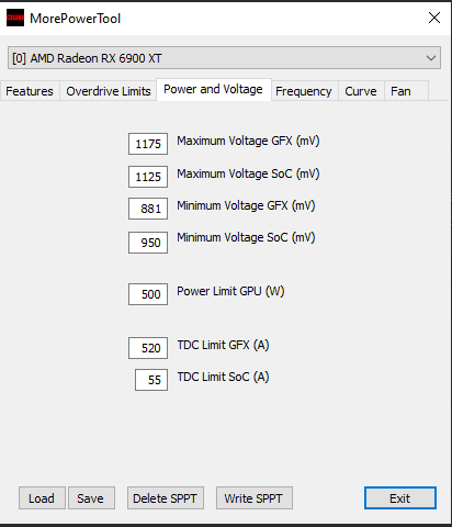

Wozu zum Geier stellst du 500 W und 520 A ein?! Ford-Fahrer, der denkt, er sitzt in nem Ferrari, weil beides mit "F" anfängt. :fresse:
In manchen Herrentoiletten gibt's dafür ein Schild: "Tritt näher, er ist kürzer, als du denkst!"
Bei 500W und 520A erklärt es auch die Temperaturen^^
Weil Gründe, die Karte nimmt sich eh nur soviel wie sie brauch, um den Takt zu halten ...
Nimmt Sie nicht eher soviel wie sie bekommt?
Er hat an seinem Ford auf 4 Auspuff-Endrohre aufgerüstet, .. das passt dann schon.
Jaja macht mir nur fertig, ihr werden schon sehen was ich davon habe 😫
