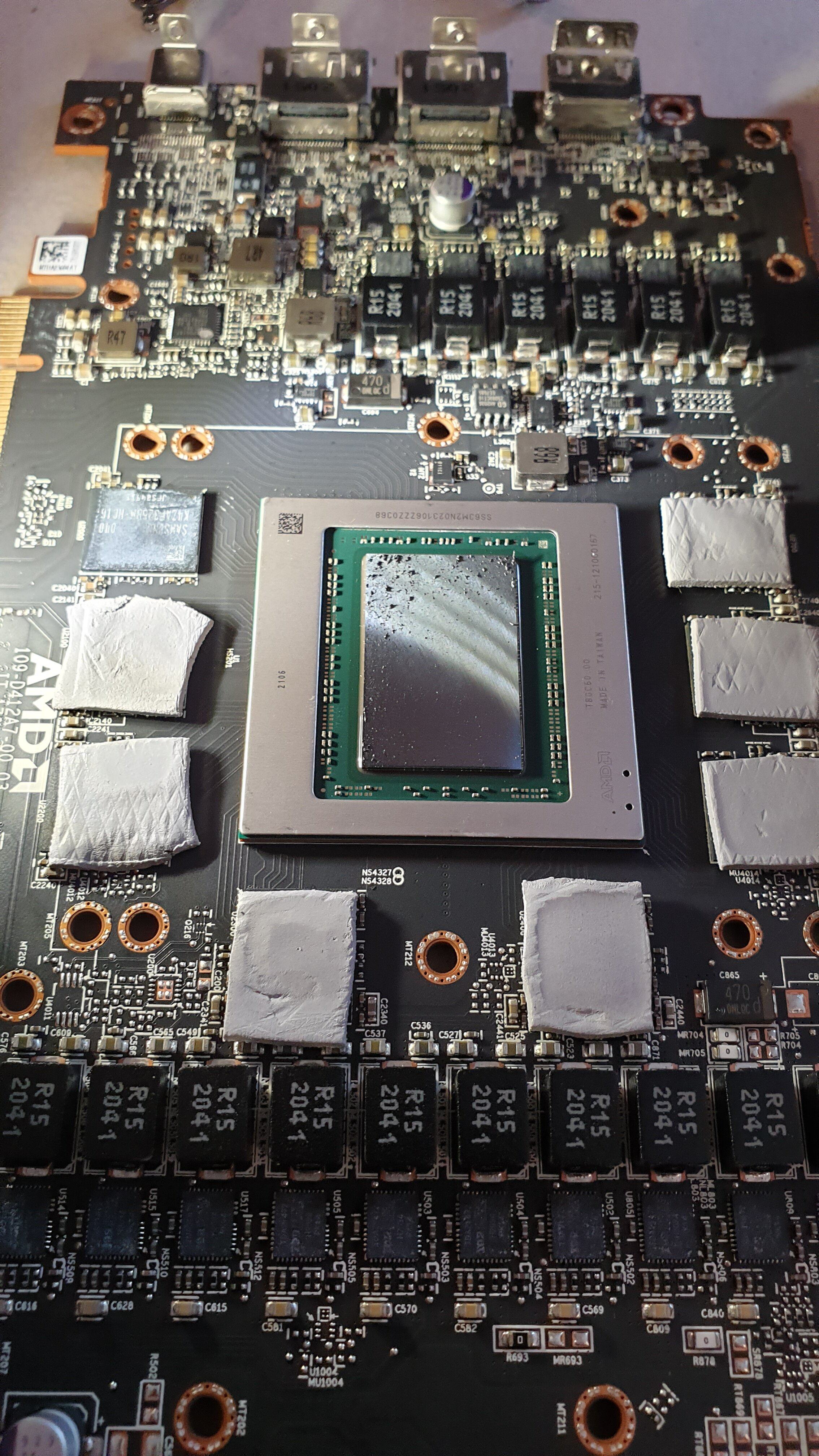

Paket ist weh ung ich bau die 6900xt eben um mit neuer Paste.
Spielt die Reihenfolge des verschraubens auch bei den Referenzkarten eine derart wichtige Rolle?
Von innen nach außen.

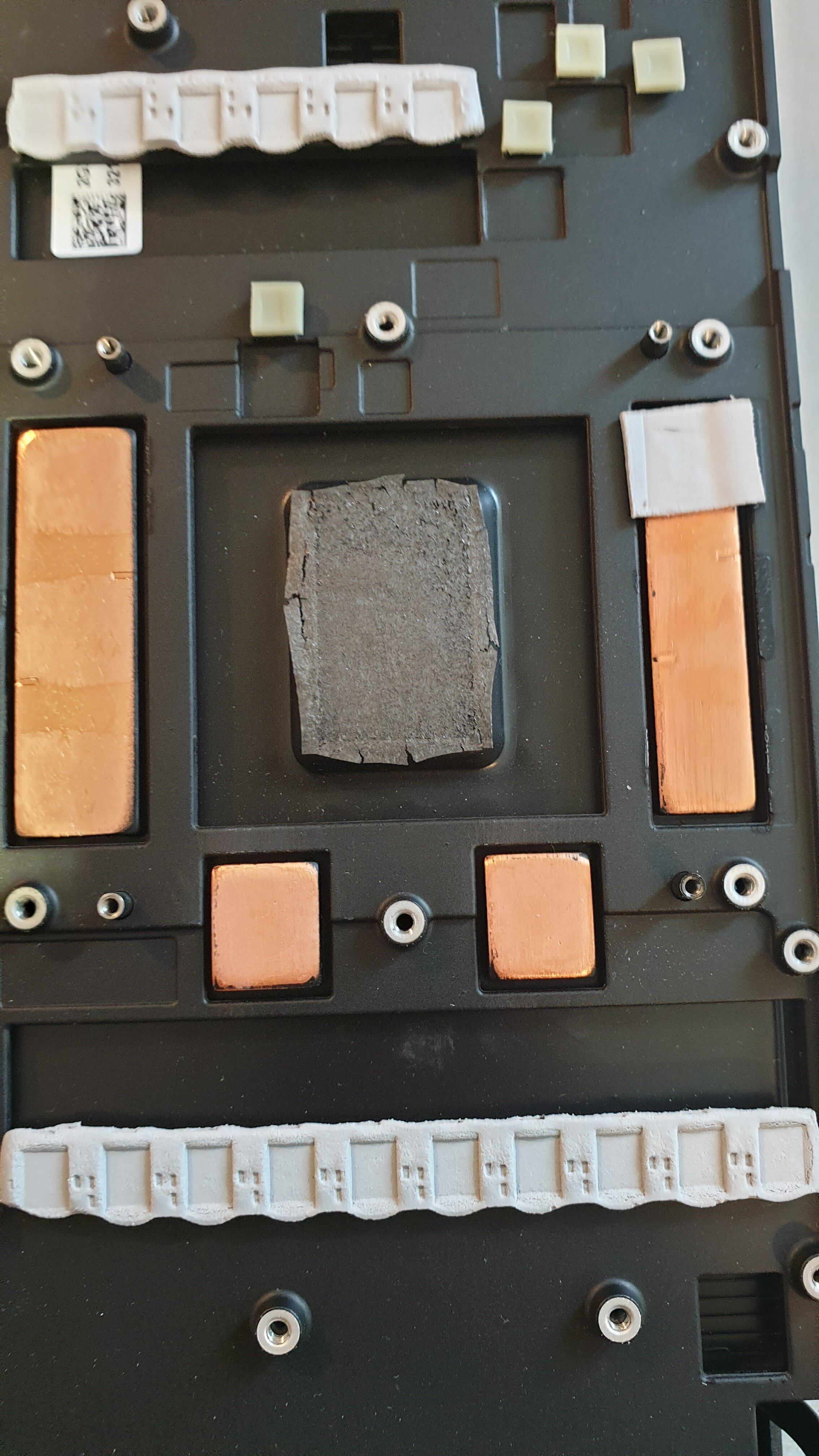

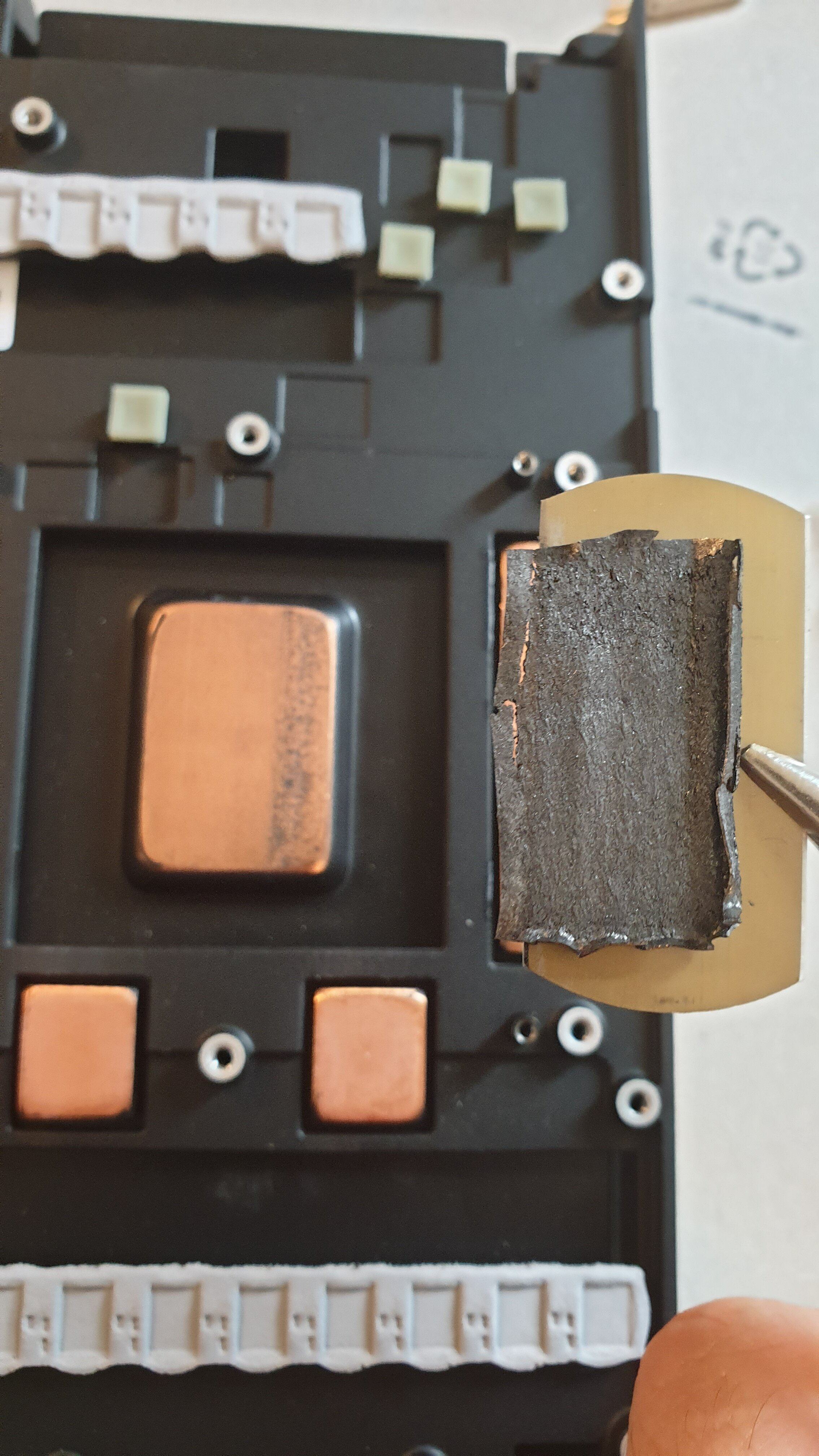

Ist die nicht zu dünnflüssig? Aber Igor stand ja, dass als WLP eher was zähes und dickflüssiges braucht um die Unebenheiten des großen Chip auszugleichen. Ich habe die MX5 unter meiner CPU. Fand sie aber recht dünnflüssig.
Hab so nen uralten Stabfön der sau heiss wird, hab damit kurz das PCB angewärme und und ging perfekt ab sogar das Pad ist komplett geblieben. Sind aber auch trockene und zerbrechliche Dinger.
@rvollert hab sonst nur LM hier. Mein Vorrat an Kryonaut hats ja dahin gerafft.

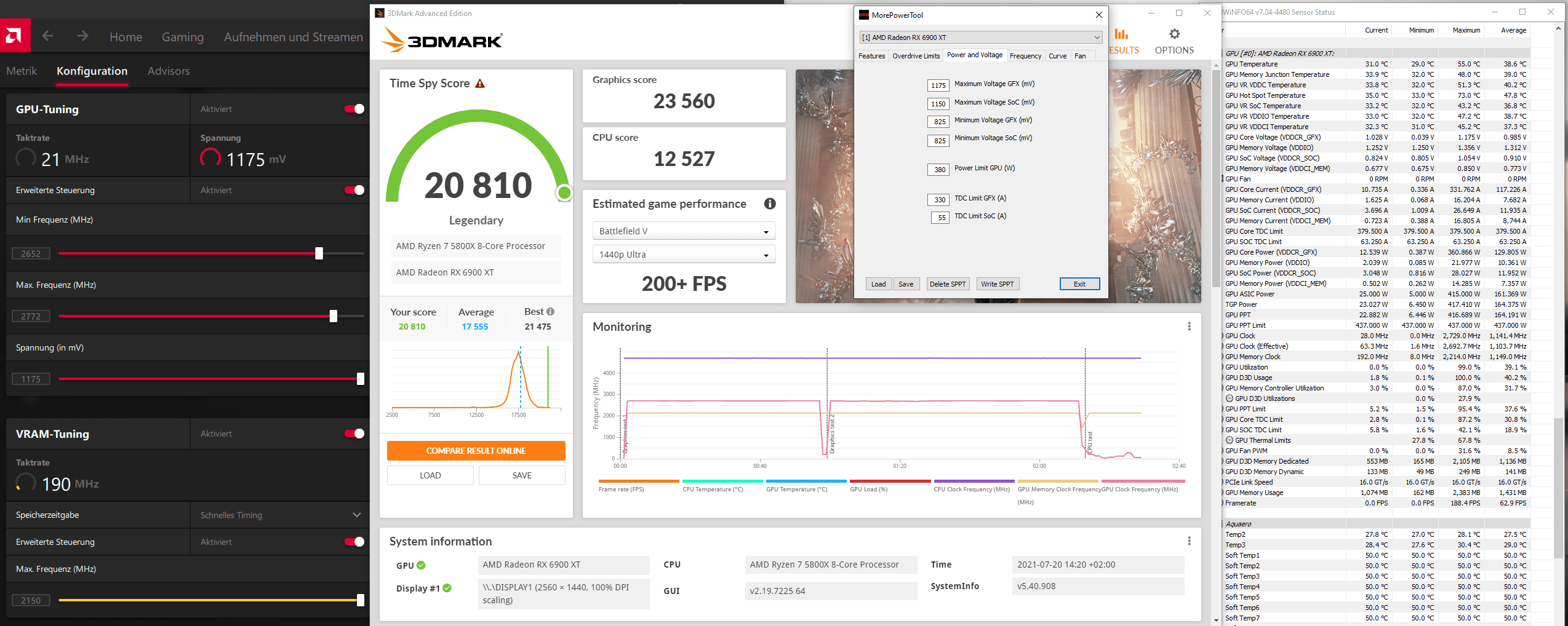

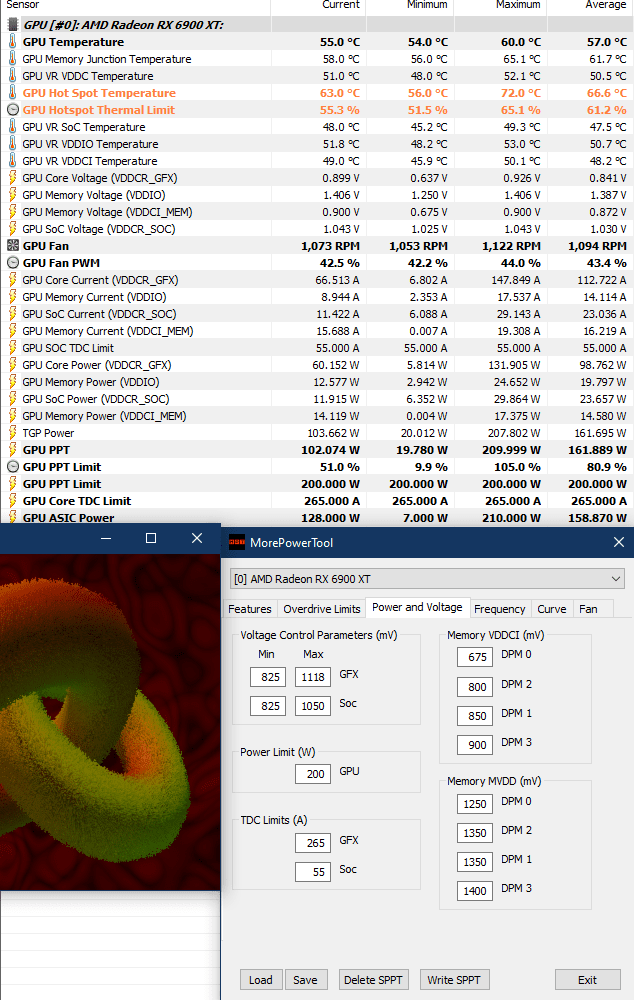

FT2 wird wahrscheinlich nicht gehen aber später mal testen.
Gab es nicht das Gerücht, dass wenn man im MPT FT2 frei schalten aber im Treiber nicht aktiviert, man trotzdem bessere timings hat oder war das was anderes?
Ich kann mir aber wie gesagt auch vorstellen, dass durch 1.4v der Speicher auf 2150mhz zb stabiler läuft und somit mehr Leistung frei gesetzt wird.
Da bin ich auf Ergebnisse gespannt.

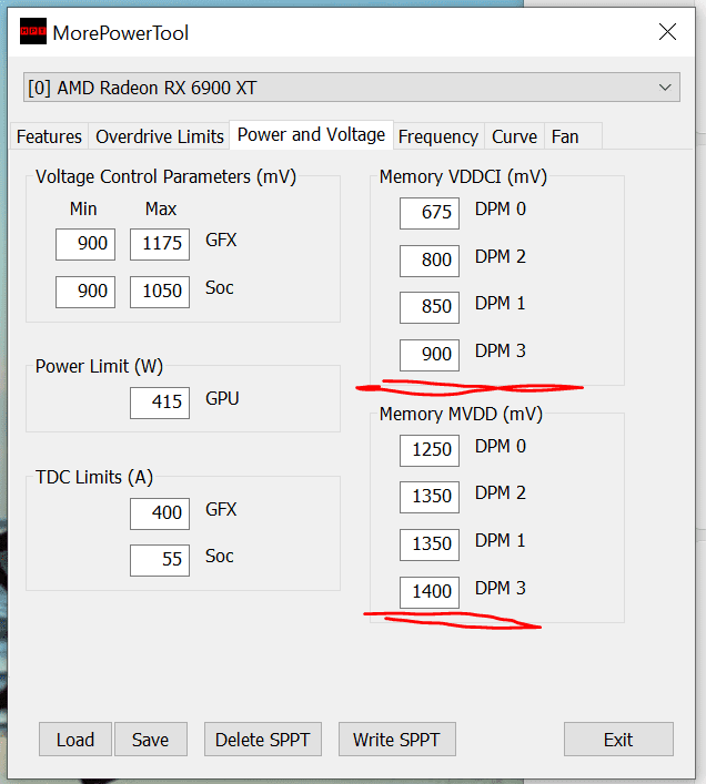

Bin gerade an einem neuen Setting dran. wäre die Einstellung gemäß der neuen Spannungsmöglichkeiten so korrekt?
kann die 24k schon riechen. :fresse:
Also bei mir heizt das LC BIOS wie verrückt kann aber auch am hohen speichertakt liegen. Daher kann das Powerlimit knapp werden
