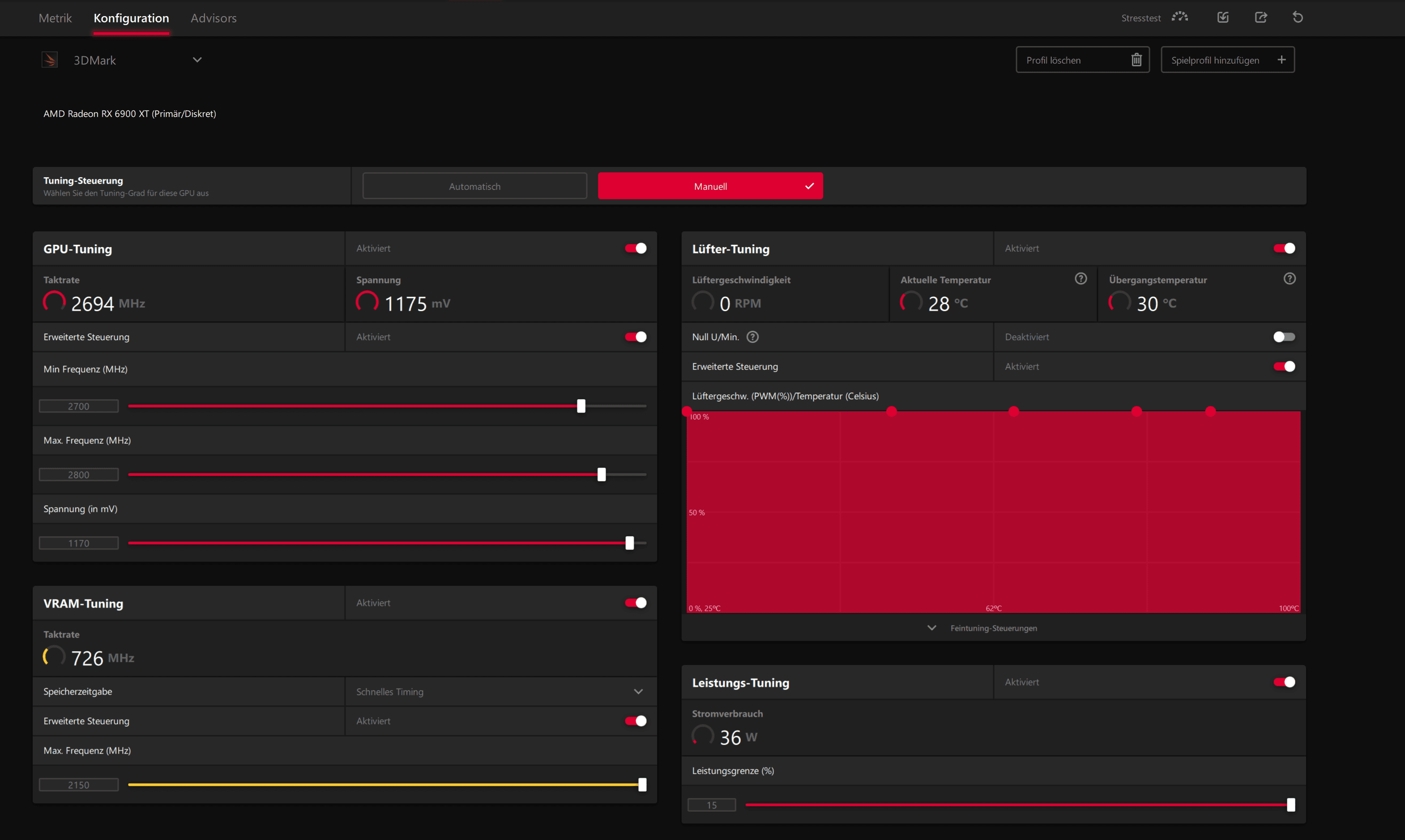

Hab noch nie soviel Takt durch TS gebracht, trotzdem nicht mehr Punkte??
Lüfter Setting bitte ignorieren ;)
Woran könnte es jetzt noch fehlen??
Vram@2100 und nur FT1?

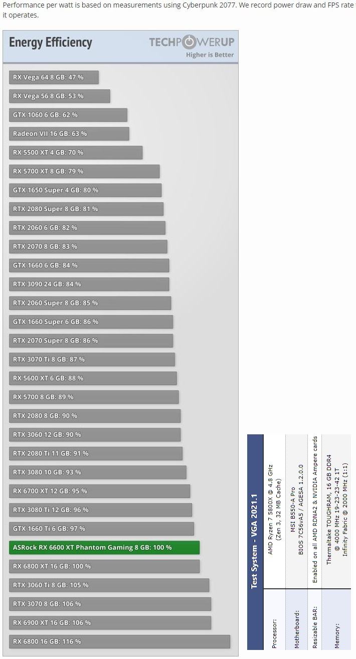

Du könntest Dir ne selektierte CPU zulegen, die fclk 2000 schafft, dann kannste auch nochmal beim Ram
nachlegen.
edit: Weil ichs gerade bei TPU sehe, dort läuft der 5800x auch mit fclk2000!
Im WM 3dmark setting war 2150 eingetragen, im global setting 2100!
Hab manchmal den Eindruck das TS nicht das 3dmark setting verwendet?
da ist doch wieder irgendwas was bremst, kapiere es nicht!?

Ja, meinst du macht Sinn wegen Auslastung der GPU nochmal mit dem letzten setting und CPU 4.9 all core smt off zu probieren?
In der Zeit, wo Du immer fragst, hättest Du 3x benchen können, oder?
nur
Versuch macht schlau!
Taktraten meiner GPU erstaunlich hoch, FPS leider weiter unten.
Fehler kann ich auch nicht finden, Schnauze voll! :wut:
Speichertakt runter von der Gpu , typische Bild für zu hohem Speichertakt. Da greift die Fehlerkorrektur. Normal sollte der GFx Score steigen mit zunehmenden Takt. Versuche es mal mit 2075.
Siehste beim GT 1 ganz am anfang schon , wenn es an der ersten Vitrine vorbei geht . Dann fallen die FPS anstatt zu steigen
Wenn ich die Taktraten sehe, dann gehe ich davon aus, das die GPU hier eventuell ohne Streching gar nicht funktionieren kann.
Meine Karte der oberen Holzklasse hat mir eindrucksvoll gezeigt das sie für 2400MHz GPU max. bei 500MHz min. für fehlerfreien Betrieb 1140mV braucht, eventuell gar 1150mV, aber das finde ich nur durch Stunden des testens genauer raus.
Gib dem armen Kärtchen mal die 1175mV die du maximal rausschlagen kannst.
Mal schauen wie sich die Punkte dann entwickeln.

Du musst noch weiter runter . Dein Eingestellter Takt ist nicht gleich dem realen Takt
