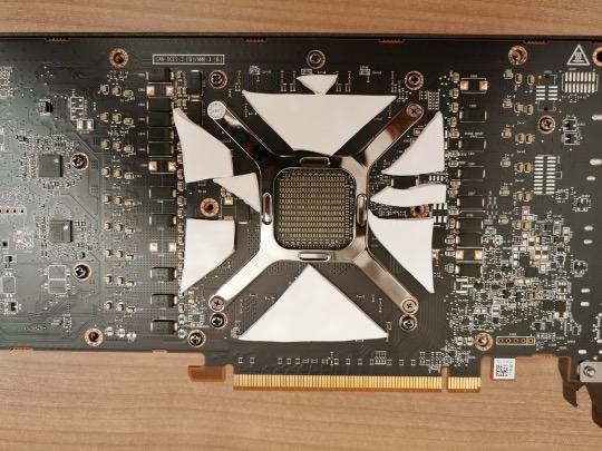

Ich denke Mal die sind ne gute Alternative. Gibt's in 1,5mm 145*145mm groß für ~25€. 6w/MK und wohl so weich und anpassungsfähig wie die AC Pads.
Ich hab mir auf die Rückseite der Ref Karte so nen 10x10 Weichpad gebastelt, so wie Igor das mal gezeigt hat (Dicke hatte ich auch aus Igors Artikel). Meine Eindrücke:
1. 10x10 ist kleiner als man zunächst glaubt, vor allem, wenn man sich den zerschnipselt.
2. Ich habs vorher wie nachher mit nem Furmark Burn In versucht, den Temperaturunterschied zu messen - ich bin auf nichts gekommen, ich glaub mich zu erinnern, dass es im Core 1°C waren - was ich als Messtoleranz seh. Memory hab ich nicht separat angesehen, aber ich denk, das war fürs Gewissen - mehr hats mir nicht gebracht.

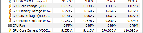

Mal eine andere Sache, in hwinfo zeigt er mir ja die core voltage an, diese hab ich via mpt auf 1000mv min gesetzt, in hwinfo geht's aber bis auf 0.43v runter

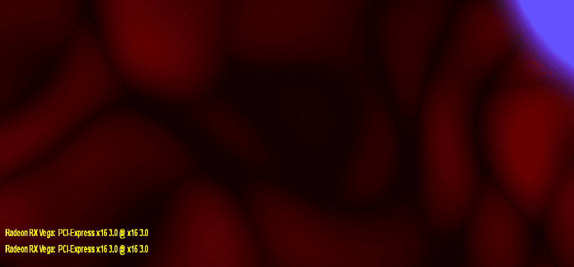

Bei Graka2@10% brauchst Du gar net weiter machen, dann haut irgendwas mit dem PCiE net hin.(x)
(da hilft auch kein CPU-OCen)
Spiel mal RoTR oder StrangeBrigade.
(x) evtl. auch mal auf Steckplatz 4 gehen mit der 2.Graka, falls dort kein gesplittetes LW dran hängt/aktiv ist.
Mit nem nonWS-Board ist eh meist net viel zu holen, weil die Lanes net reichen.
Im GPU-Z gibts nen Featuretest für den PCiE, der zeigt auch die Geschwindigkeit x4...16x an.
(ich hatte damals mit meinen RX56-Cf etwas Glück auf dem 4.Steckplatz, obwohls gar net so in der Doku vom Board stand, da reichten anscheinend die Lanes geradeso für Read, bei Write gabs vermutlich dann schon Ruckler, sprich je mehr defered Lighting wo beide Grakas Infos tauschen, umso schlechter gings. Meist nimmt man daher auch SMAA 1x statt TAA 2x in Games oder versucht eher Downsampling zu nutzen mit AA=off.)
