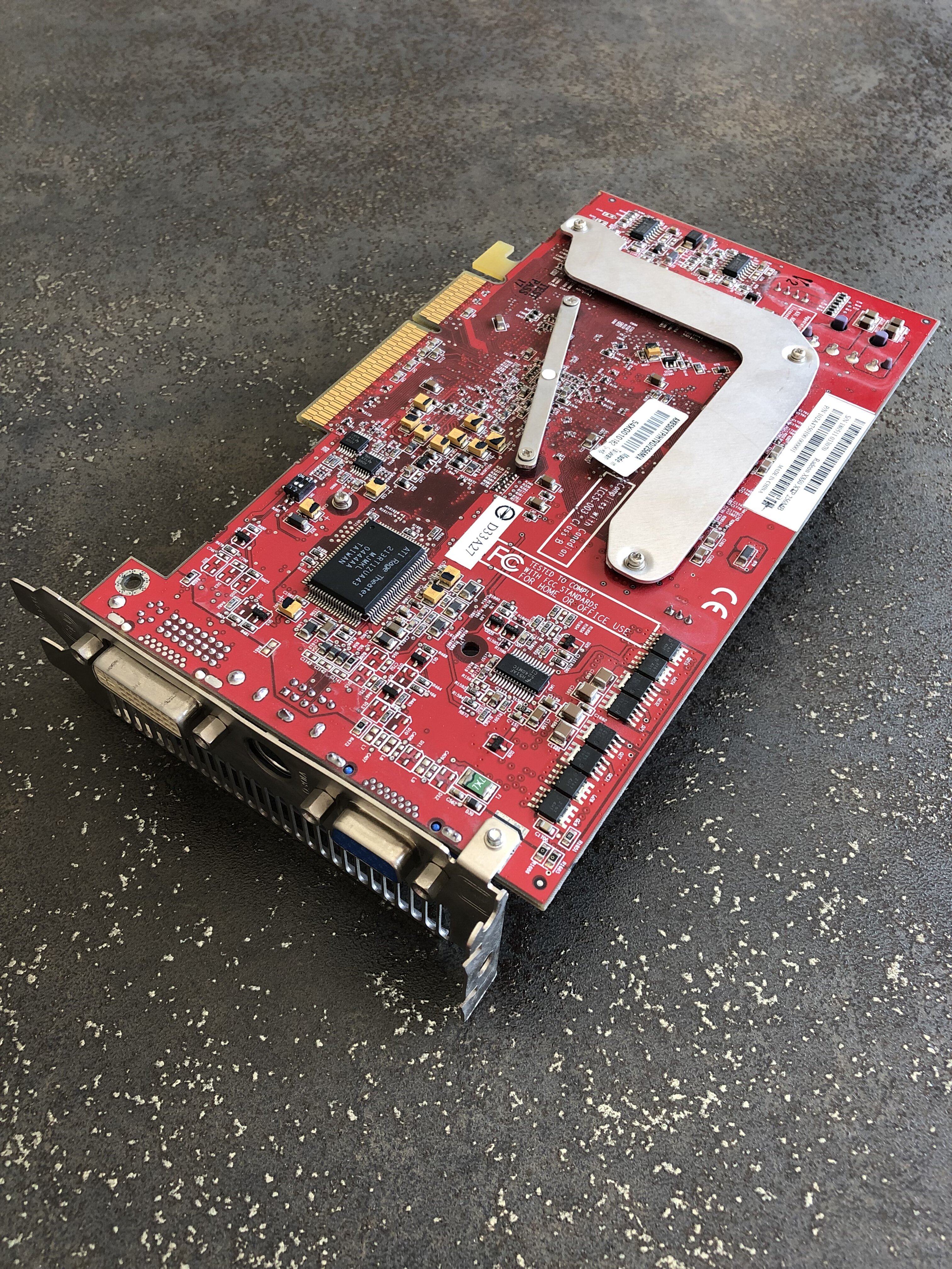

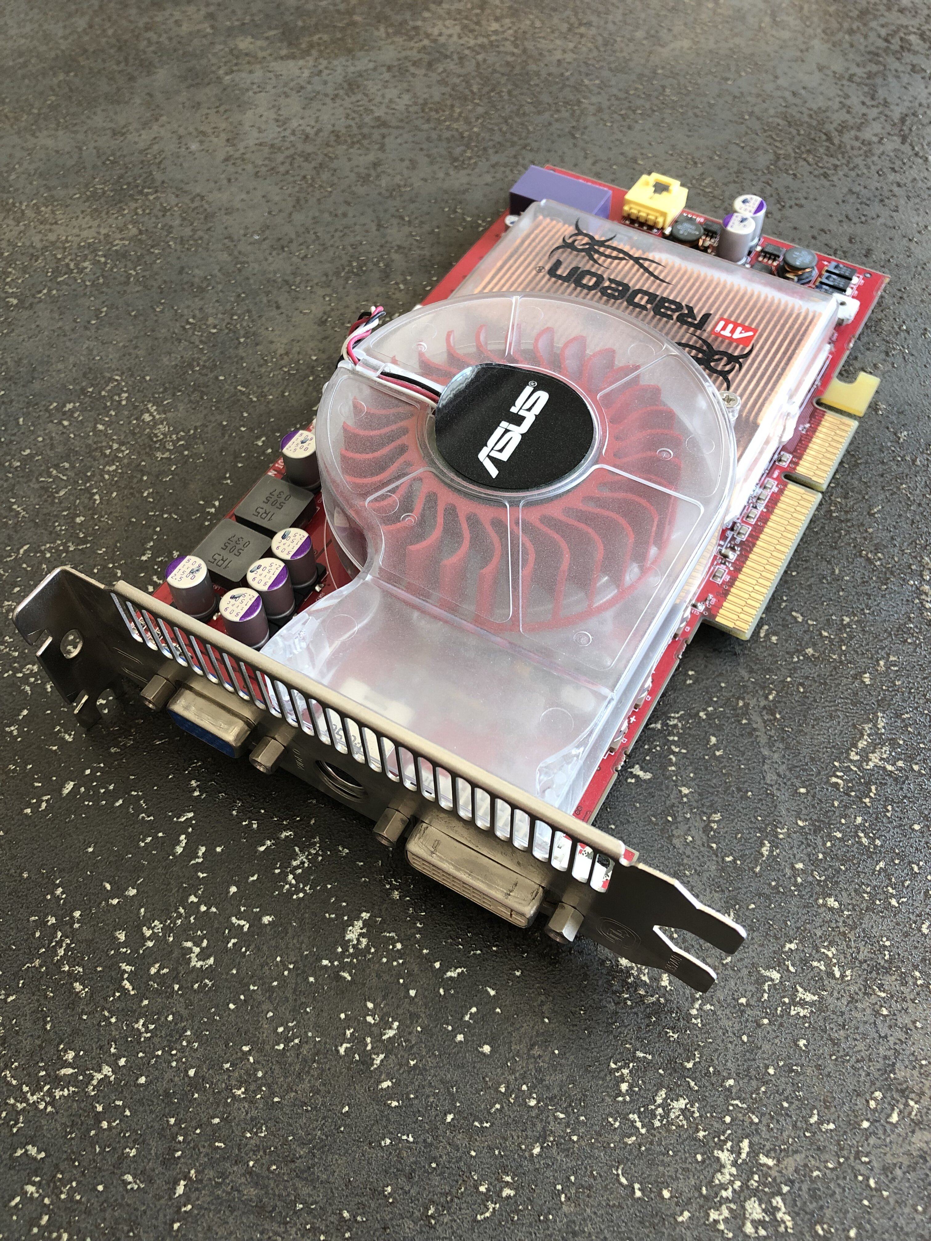

Ps.: Eine AGP sollte man immer im Haus haben, meine erste 2 Slot Karte.

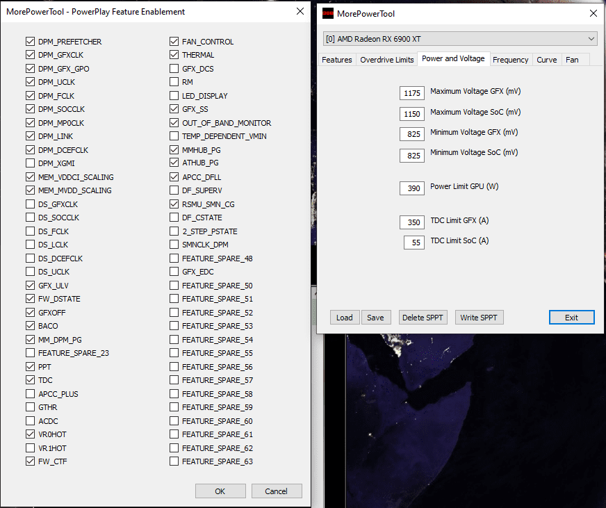

Sobald ich meiner 6800xt über 300W und über 1.075v im MPT genehmige, schaltet mein Netzteil im 2. timespy run ab. Hab dazu noch einen Ryzen 5900x.

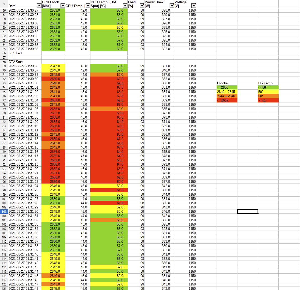

Ab etwa 60° Hotspot reduziert die Karte den Takt, ab 110° Hotspot throttelt sie dann richtig, sieht man auch am Verbrauch, der dann einbricht.
Im 3DM Monitoring kann ich keine Taktreduktion bis zum Abschalten der Karte bei 105°C (Hotspot) erkennen, TCase war da ca. 65°C. Im Gegenteil geht der Chip vor Absturz noch einmal kurz höher (auf max Boosttakt! Sonst eher 50 MHz darunter) mit der Frequenz.
Entweder taugt das Monitoring nichts oder die Taktorientierung ist zunächst TCase und erst im kritischen Bereich TJunction.

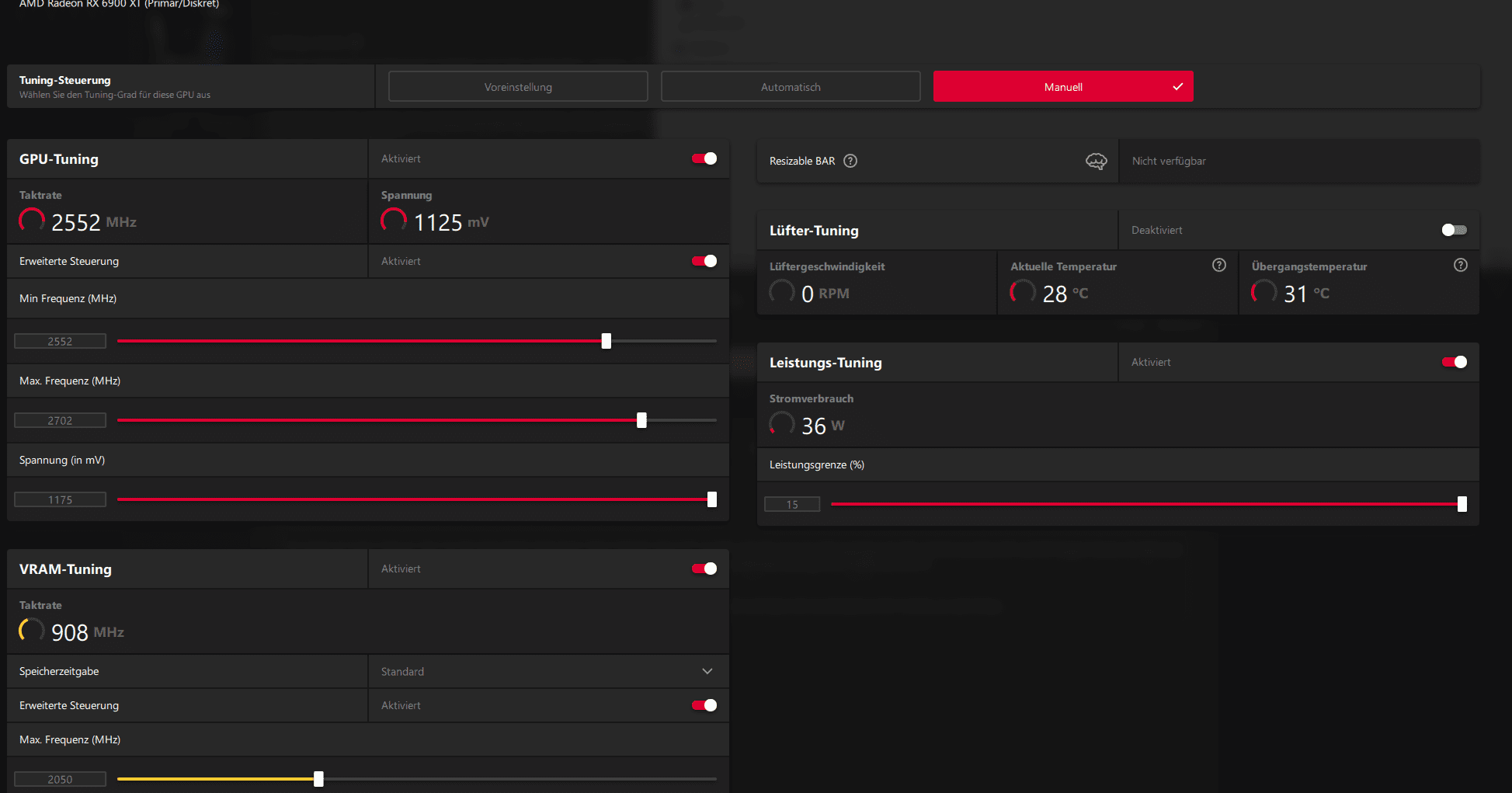

Mal eine Frage zum WM.
Wenn ich mit dem Treiber 21.9.1 die Spannung ändere sehe ich keine Veränderung im GPU-Z. Ich kann die Spannung nur über die Reduktion der GPU Leistung absenken.
Sollte es nicht so sein, dass ich zb. 1.000v einstelle und dann geht die Spannung auch nicht höher als 1.0v ?
Habe gerade erst wieder eine 6800xt und finde dieses Verhalten etwas merkwürdig.
Fang mal hier an.
Wird nur durchschnittlich gesenkt, kann man nur in hwmonitor beobachten.
Ich hab hier auch mal was dazu in den Tutorialthread geschrieben. Hat aber bisher keinen Eingang ins Tutorial gefunden. @ra773 s Frage wird im Tutorial selbst also nicht beantwortet. Oder übersehe ich das? @ApolloX?
Edit: Außerdem könnte man ein paar Sätze zu den Spannungsangaben in Wattman, GPU-Z und HWiNFO64 fallen lassen. Sind ja nun wirklich nicht selbsterklärend.

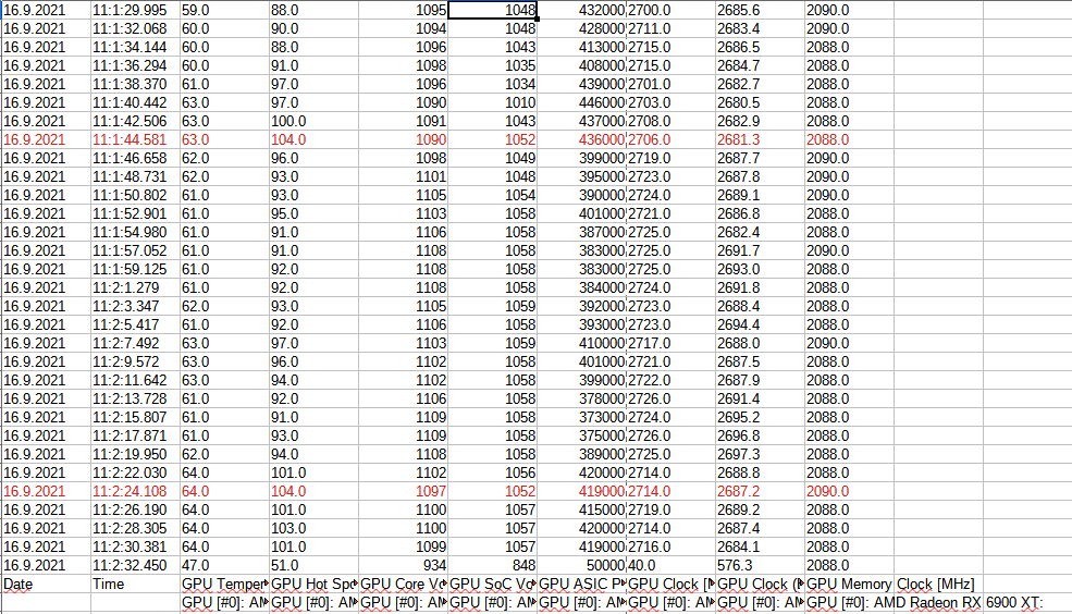

jetzt wieder mit mitgeloggtem Takt und Temperatur, Ich musste dafür den Treiber entfernen und mit DDU nachbehandeln.
24043
Das sieht doch schon besser aus. Deine Karte geht schon bei 105°C HS in den Throttle? Konnte sowohl bei der Sapphire als auch bei der ASRock bis 113°C gehen ohne Takteinbrüche.
Das sieht man gut im Logging, hatte ich irgendwann schon mal gepostet.

@DieDreiBeiden
Mit welcher Änderung zum letzten geposteten Score hast Du denn +400 GP rausgeholt?? Der Treiber war schon Performance.
Hier laufen zumeist ca. 2720-2730 MHz durch, bei 1015mV und MPT aktuell 400W/400A. Beim Auslesen des Logs war ASIC Max ca. 440W, wie gesagt poste ich noch.

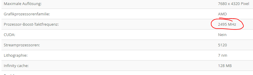

Wusst ichs doch, dass ich das wo gelesen/gehört hab :) bezieht sich aber nur auf die Black Limited Edition :)
Hmm, für 1399€ würde ich wenns xtxh ist Mal nen Versuch wagen :R
Du siehst an den Boost Clocks eigentlich schon, dass es nur eine XTXH sein kann :) 2500MHZ ab Werk..... Das haste sonst nur mit der Toxic EE und der Liquid Devil. Sprich der CHIP MUSS selektiert sein.
